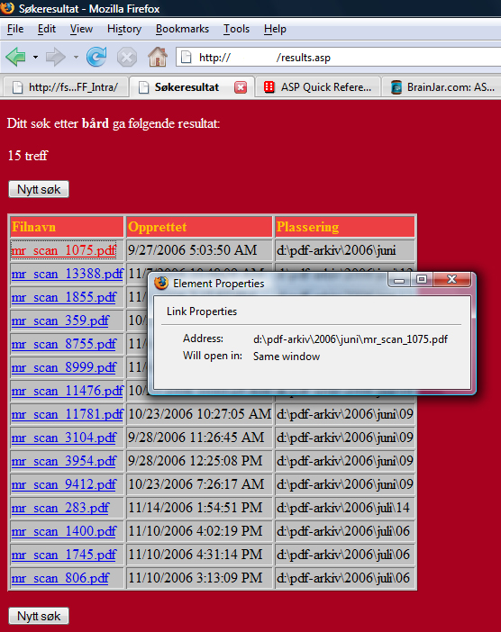

oysteinw Skrevet 25. september 2007 Skrevet 25. september 2007 Vil først bare få presisere at jeg ikke er programmerer, og har derfor SVÆRT sparsommelig med kunnskap(er) om dette emnet. Det kan derfor være at jeg bommer med terminologien og/eller dummer meg ut på annet vis...men det får stå sin prøve. Når det er sagt, så er problemstillingen som følger: Jeg har satt opp en index-server som inneholder et arkiv bestående av ca. 36.000 søkbare PDF-dokumenter. For at brukerne skal kunne dra nytte av de indekserte filene (og ikke bare lokal bruker på server), har jeg konfigurert den som en intern webserver hvor jeg har lagt opp en "søkemotor" (basert på html og asp) som bruker serverens lokale index når den søker i PDF-arkivet. Det er altså én html-side hvor man taster inn hva man skal søke etter (query.htm) og én asp-side som henter frem resultatene og lister de opp i en tabell (results.asp). Grunnversjonene av disse ligger tilgjengelig på internett, og er kun blitt modifisert litt etter egne ønsker (primært forandringer ift. grensesnitt osv.). Dette fungerer veldig bra, men det er et aldri så lite problem. Filen results.asp lister jo opp treffene i en tabell bestående av filnavn, opprettet (dato/klokkeslett) og plassering (henvisning til fysisk plassering på server, f.eks. x:\hovedmappe\undermappe1\undermappe1a). Scriptet er laget slik at filnavnene i tabellen automatisk opprettes som linker til selve dokumentet, hvor tanken er at man skal kunne klikke på ønsket fil/dokument og dermed åpnes denne i Acrobat Reader....men: denne linker til lokal plassering på server (x:\hovedmappe\undermappe1\undermappe1a\dokument.pdf) og det fungerer jo dårlig når man aksesserer serveren via. web. Nå har de fleste sikkert skjønt spørsmålet: hvordan kan man gjøre om dette slik at linken endres fra x:\hovedmappe\undermappe1\undermappe1a\dokument.pdf til noe som f.eks. \\servernavn\skjult_share$\undermappe1\undermappe1a\dokument.pdf? Legger ved deler av asp-koden, så kan dere med egne øyne se hvordan det er satt opp: <% ' Denne delen definerer de ulike konfigurasjonsvariablene formscope="/" pagesize = 5000 maxrecords=5000 searchstring=request.form("searchstring") catalogtosearch="Articles" searchrankorder="rank[d]" origsearch=searchstring %> <% ' Denne delen utfører selve forespørselen dim q dim util set q=server.createobject("ixsso.query") set util=server.createobject("ixsso.util") q.query=searchstring q.sortby=searchrankorder q.columns="doctitle, filename, size, write, rank, directory, path" q.maxrecords=maxrecords %> <% ' Denne delen viser resultatene set rs=q.createrecordset("nonsequential") rs.pagesize=pagesize response.write"<p>Ditt søk etter <b>" & origsearch & "</b> ga følgende resultat: " %> <p> <p> <% if rs.recordcount=0 then response.write "ingen treff" if rs.recordcount=1 then response.write "ett treff " if rs.recordcount>1 then response.write(rs.recordcount) & " treff " %> <table border="1" bgcolor="#C0C0C0"><tr><td bgcolor="#ec3f44"><font color="#ffc600"><b>Filnavn</b></td><td bgcolor="#ec3f44"><font color="#ffc600"><b>Opprettet</b></td><td bgcolor="#ec3f44"><font color="#ffc600"><b>Plassering</b></font></td></tr> <% do while not rs.EOF response.write "<tr><td>" & "<a href=" & "'" & rs("path") & "'" & ">" & rs("filename") & "</a>" & "</td><td>" & rs("write") & "</td><td>" & rs("directory") & "</td></tr>" rs.movenext loop response.write "</table>" set rs=nothing set q=nothing set util=nothing %> Håper at dette ikke var altfor krøkkete beskrevet og at de fleste forstår problemet og hva jeg ønsker å oppnå!

oysteinw Skrevet 26. september 2007 Forfatter Skrevet 26. september 2007 (endret) En liten visualisering av problemstillingen: Som man kan se, henviser linken til lokal/fysisk plassering på serveren...noe som vil fungere dårlig dersom sluttbruker klikker på denne. Her burde det jo heller stått noe sånt som \\servernavn\pdf-arkiv$\2006\juni\mr_scan_1075.pdf Endret 26. september 2007 av oysteinw
backup Skrevet 26. september 2007 Skrevet 26. september 2007 (endret) Problemet er vel at pdf-filene ligger utenfor serverområdet (inetpub/wwwroot)på server-maskina. Her er et enkelt eksempel som demonstrer hvordan en pdf-fil utenfor webområdet på server-maskina havner i klientens internet-browser: <% set fs=Server.CreateObject("Scripting.FileSystemObject") 'henter test.pdf som ligger utenfor inetpub/wwwroot set f=fs.GetFile("C:\Documents and Settings\Eier\Skrivebord\Test\test.pdf") 'kopierer til serverområdet i mappen Test f.Copy ("c:\inetpub\wwwroot\Test\Test.pdf") set f=nothing set fs=nothing %> Her kommer test.pdf opp i klientens internett-browser <embed src ="Test\test.pdf" WIDTH = 500 HEIGHT = 500> NB! sørg for at asp-scriptet har skrivetilgang på inetpub/wwwroot/test Dette script kan lett tilpasses til ditt tilfelle, f.eks. med: x = request.form("filnavn") der filnavn inneholder f.eks. "C:\Documents and Settings\Eier\Skrivebord\Test\test.pdf" slik at set f=fs.GetFile("C:\Documents and Settings\Eier\Skrivebord\Test\test.pdf") blir til: set f=fs.GetFile(x) etc. For å hindre at mappa c:\inetpub\wwwroot\Test stadig vokser med filer, kan du med "session end" slette alle pdf-filene den enkelte bruker har brukt i hver session. Du må bare sørge for å gi hver fil et navn som peker på den enkelte bruker, fordi ellers kan en fil bli slettet som en annen bruker også bruker, men som ikke er ferdig med sin session. Endret 26. september 2007 av backup
oysteinw Skrevet 26. september 2007 Forfatter Skrevet 26. september 2007 Problemet er vel at...klippe-klippe...9578418[/snapback] Det må da finnes en enklere og mer elegant måte å løse dette på, enn å måtte kopiere/slette filer hit og dit? Det vil vel også ta unødig mye systemressurser når x antall samtidige brukere søker opp og åpner pdf-filer i hytt og gevær? Om man bare kunne greie å gjøre en endring på denne strengen: "<a href=" & "'" & rs("path") & "'" & ">" & rs("filename") & "</a>" ...slik at path'en i linken endres fra d:\osv. til \\servernavn\share$\osv.
