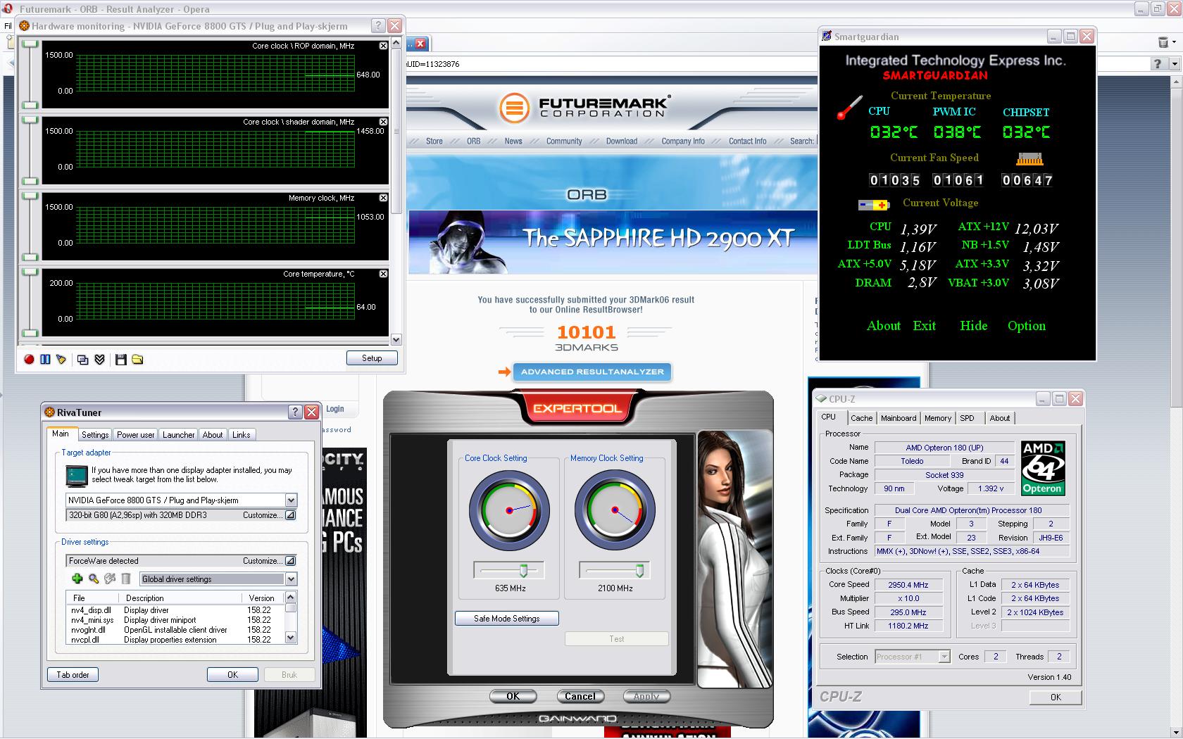

driver nå å tweaker for å krabbe over 10k poeng. klokka skjermkortet til 625/2050mhz. med den jævla orben er mer eller mindre kaputt. og nå får jeg ikke sett scoren føre den er submita heller. for no piss
vel da fikk jeg tatt en ny runde. denne tråden er vel rimelig of topic nå egentlig, men siden jeg er så godt igang så kan jeg vel poste kveldens resultat.
note: temperaturene er målt noen timer etter at testen ble kjørt, fordi jeg dro ut i det testen gjorde seg ferdig, så orben rakk ikke å komme opp føre jeg forsvant.
jeg tror all relevant info er avbildet. spør om du mener noe mangler.
endelig over 10k :thumbs:
hvis du gidder å flytte musepekern så langt, så ligger alt du trenger å vite i profilen min ;)
men den er kjølt av en "passiv" kjøler. kjøleren er vifteløs, men det er jo 7 stk 12cm kabinettvifter i kassa, så direkte passiv kan jeg vel egentlig ikke si at den er....samt at den stikker rett ut under skjermkortet, og dermed dekker den mesteparten av luftintaket til skjermkortet også.
det er forøvrig en thermalright heatpipekjøler (hr05sli), den er skummelt bra, og anbefales.
