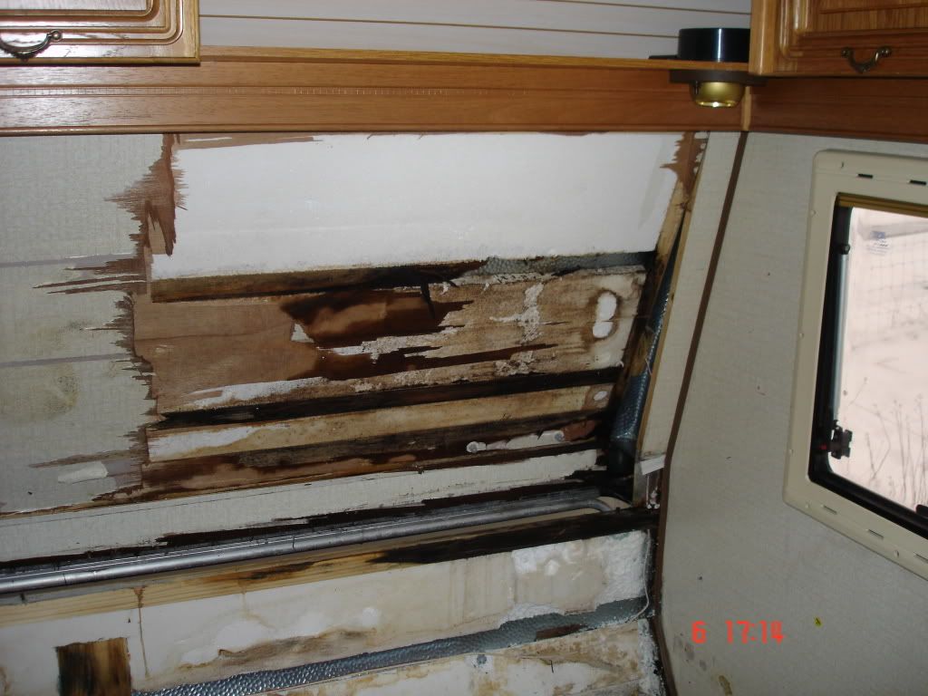

Så kom vi over vår "nye" vogn, vi var klar over at den var fuktskadet, det stod det i annonsen. Så vi kjøpte en fuktighetsmåler hos Clas Olhson, Fuktighetsmåler. , den kostet ikke mer enn 159 Nkr. Og er veldig god og grei å bruke. Ved test på vognen så slod den ut meget godt framme, der hvor det viste muggsopp, fukt. Vognen ble kontrollert ved alle ventiler / utluftning og eller`s rundt omkring. Det var lite utslag rundt mange av de områdene vi "forventet" at det kunne være fukt.

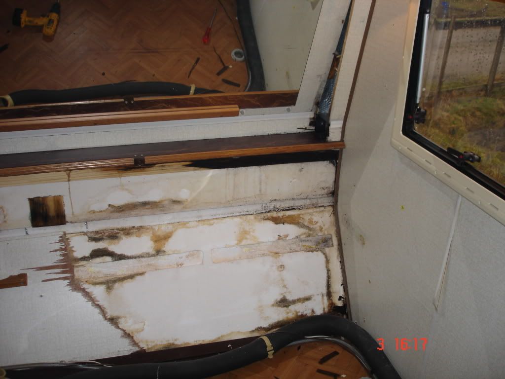

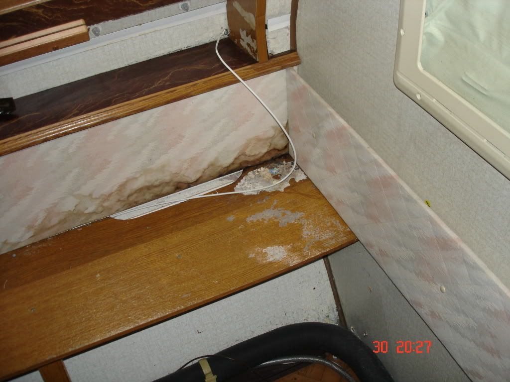

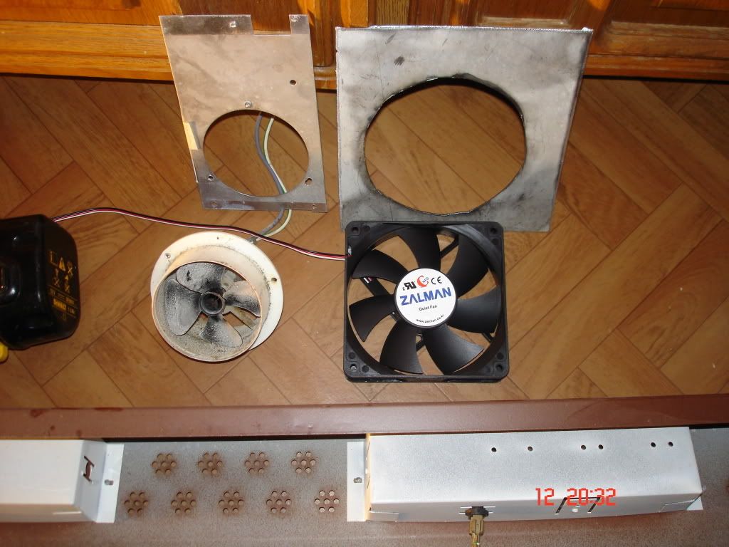

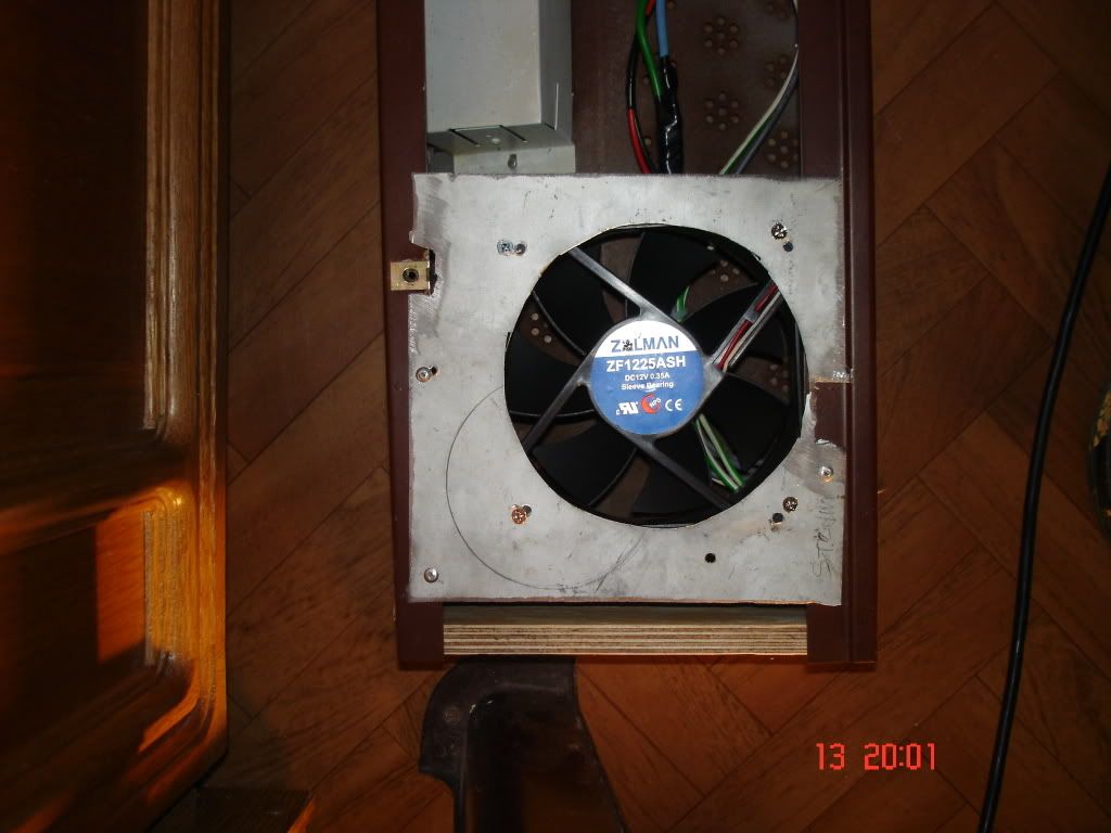

Når vi fikk vognen hjem, så ble alt av varme satt på full "fyr", for å tørke vognen ut, det ble skrudd fast en 120 * 120 * 25 mm PC vifte i den fremre ventilen.120 * 120 mm vifte . Det var for å "dra" ut fordampet luft. Etterhvert som den tørket, ble ting framme demontert. Det meste ble etterhvert som det ble tørrere, akkurat som kjeks. Og skadeomfanget ble mer og mer synlig.

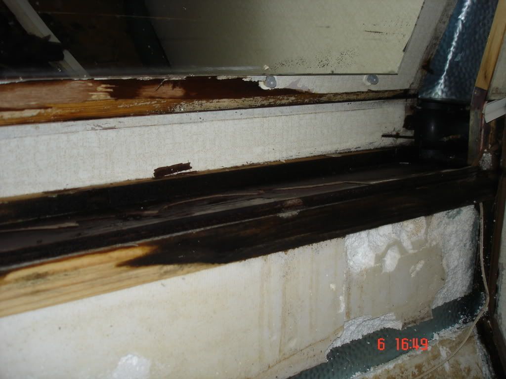

Det var skade overalt framme, og speilet som stod der ble tatt vekk, og der bak disse tynne platene viste seg at alt var svart av råte.
Det viser seg også at det er mange skruer som har bommet veldig bra på trematerialet som det skulle ha truffet i.
Det meste ble demontert den første uken. Og brent opp.
Vi har til nå brukt 3 * 11 Kg med gass for å tørke mest mulig ut. Men nå som det meste av isoporen er borte, så "slår" fukten seg på de kalde flatene og vi kjører med en vanlig bordvifte som sirkulerer luften og PC`e viften suser i ventilen.
Ved arbeidet på denne vognen, så har jeg blitt mer og mer overbevist om at det må være en "mandagsutgave" av Hobby vognen. Det mangler isolasjon rundt om, kabler ligger kant i kant ,med aluminiumen. Uten at det er noe bedre isolasjon på kablene.

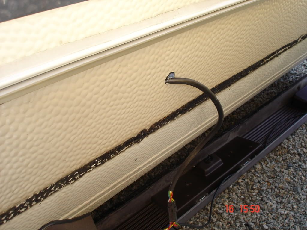

Vognen har blitt fuget over taket, nedover langs sidene. Og 3 av 5 lister fremme, (der hvor Hobby Prestige) vanligvis har vindu.

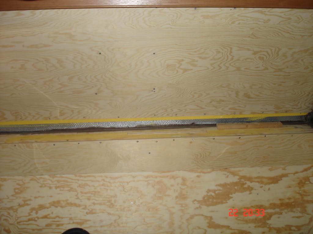

Alle skruene vi skrur ut er blitt erstattet med rustfrie skruer, og litt større dimmensjoner, hvor det lar seg gjøre.

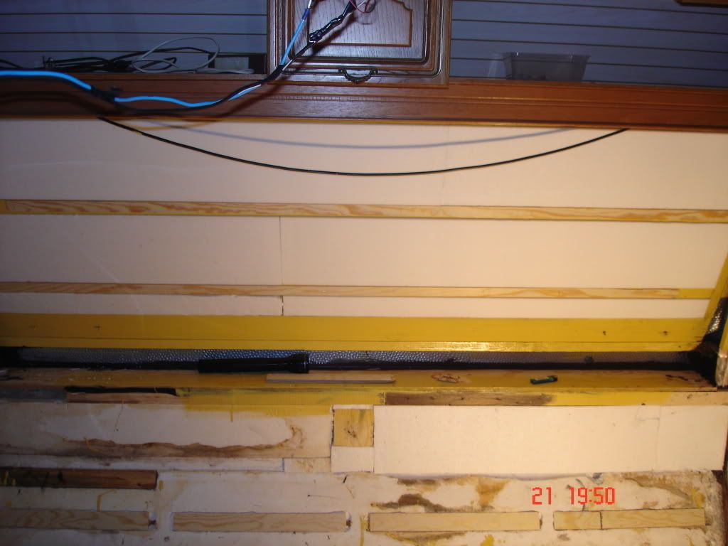

Alt av treverk som lar seg ta bort er skiftet ut med nytt treverk. Den tykke planken hvor "håndtakene" er festet i er ikke skiftet ut, da den var vell den som var mest tørr / hel. Og der er litt utrolig, da alt rundt den var fuktig / defekt.
Eller`s er det nye treverket satt inn med beis, som inneholder soppdreper.

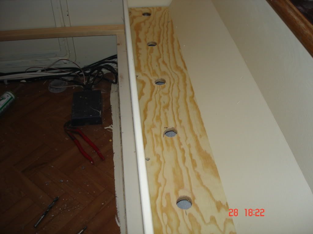

Det er lagt inn en ny 12 mm tykk plate framme, hvor køysengene skrues fast. Mål 12 mm tykk * 150 mm dyp * 1990 mm bred (Kryssfinèr). Den er ikke behandlet enda, men den vil bli satt inn med understellsmasse, (type tynnflytende), ifra den siden som gassflaskene står. Da det er ett område som det kan komme fukt opp i.
Så nå er vi på jakt etter 25 mm tykk isopor. Det kan virke som om det er vanskelig å få fatt i. De som vanligvis fikser Hobby vogner her, sier de ikke har . Men Hobby vogner fikser de....... Det lot seg ikke gjøre å skaffe 25 mm tykk isopor. Så det ble brukt 30 mm tykk isopor, samt at veggen deretter ble tykkere. Problemet er nå å få tak i rett type håndtak, med lange nok bolter.

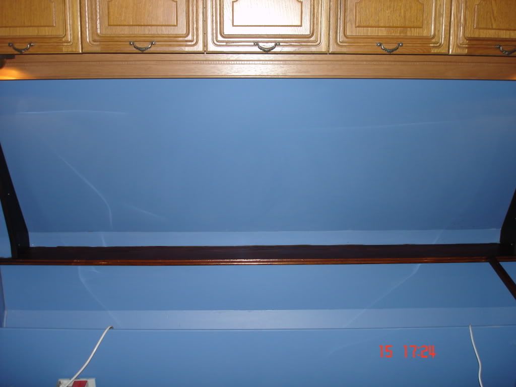

Sette soverommet i i fullgod stand. Male alle veggene i en lys blå farge, og noen mørkeblå gardiner til vinduene.

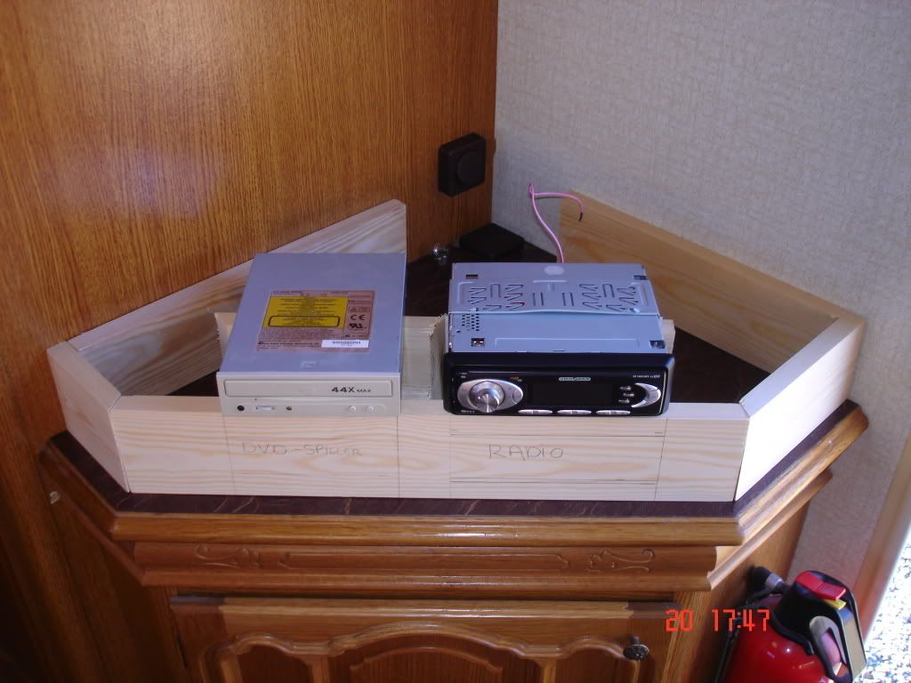

Nye gardiner i stuen / stuedelen. Det var ingen gardiner der, bortsett fra de hvite som er levert i fra fabrikken.

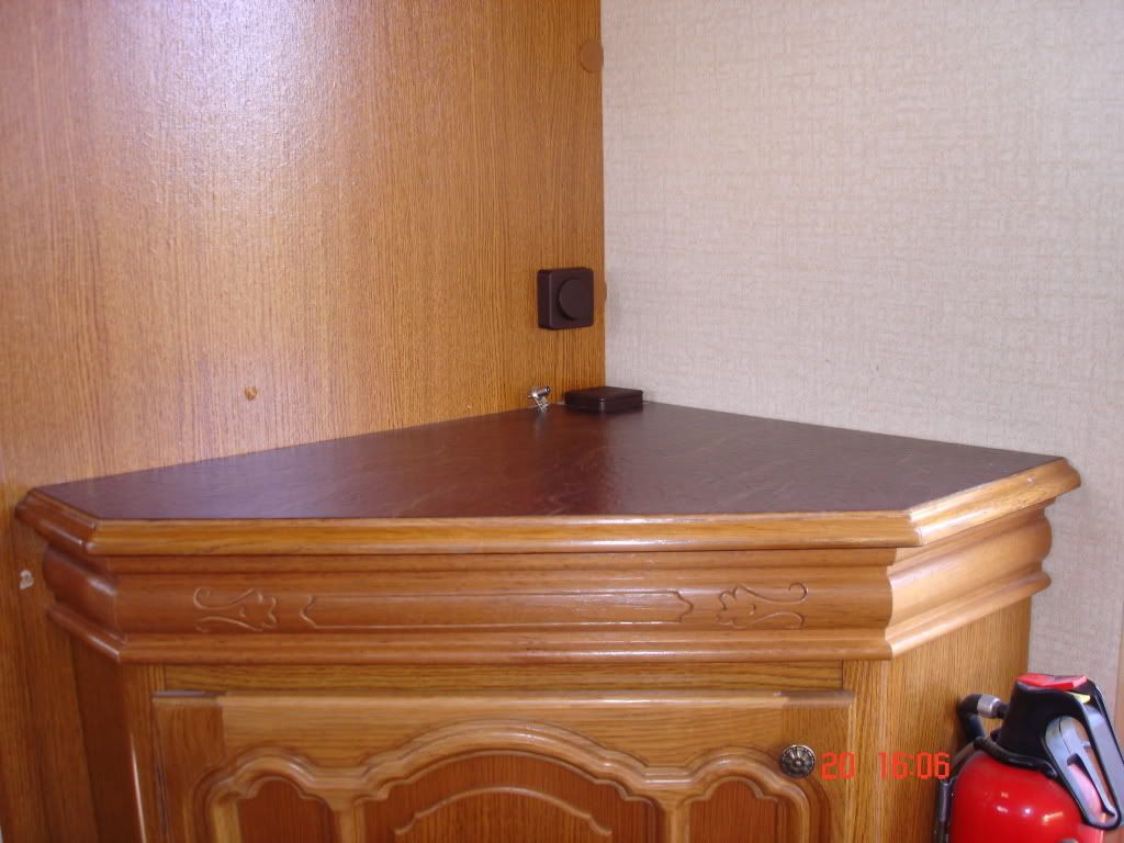

Oljebehandle alle skaper som er i eik, med en god olje. Slikt at en får frem den fine eike fargen igjen.

0. Fuktskade Høyre Hjørne.
1. Fuktskade Høyre Hjørne
2. Lang "stygg" skrue inn i veggen på høyre hjørne.
3. Riving av vegg.
4. Riving av vegg.

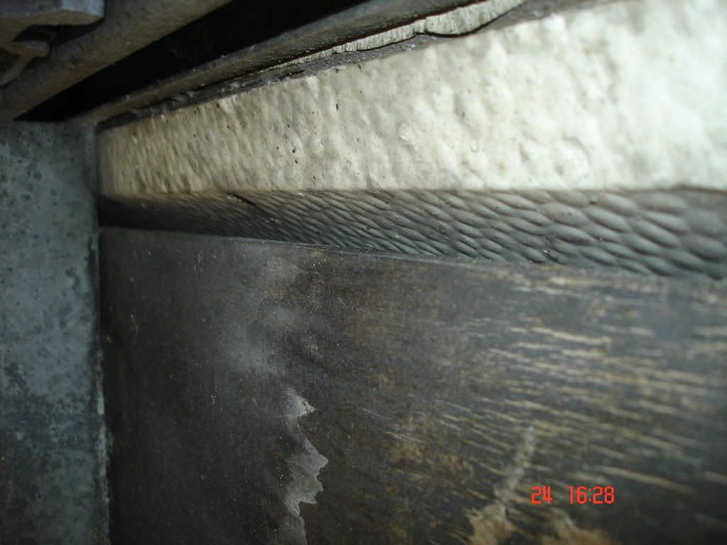

5. Brannskade under / ved varmtvannsbereder
6. Fuktskade Høyre hjørne

8. Oppbyggingen har startet.
9. Oppbyggingen har startet.

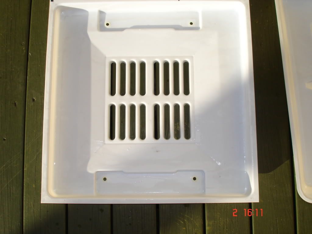

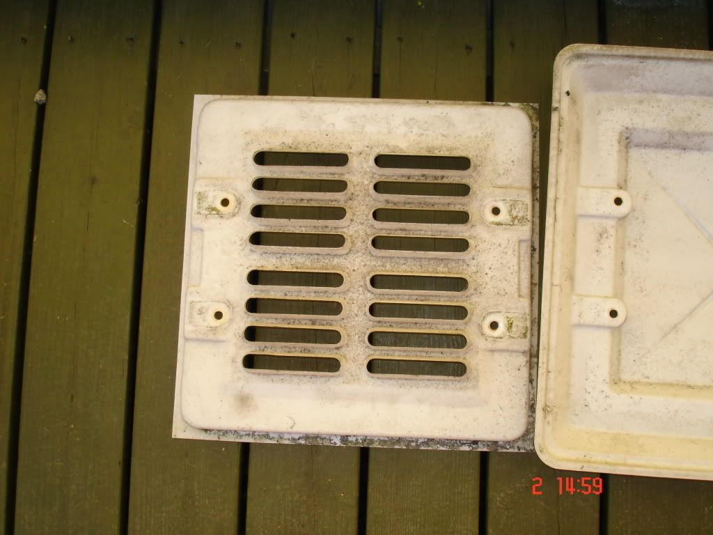

12. Takluke før rens. Men demontert.
13. Takluke etter rens.

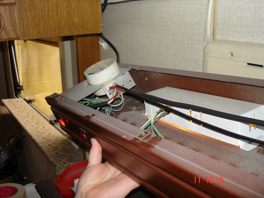

14. Ombygging av kjøkkenvifte.
15. Vifte som skal ut og vifte som skal inn. (Zalman)
16. Tetting av hull i "kjøkkenviftekassen".
17. Vifte på plass. 120 mm * 120 mm PC`e vifte.

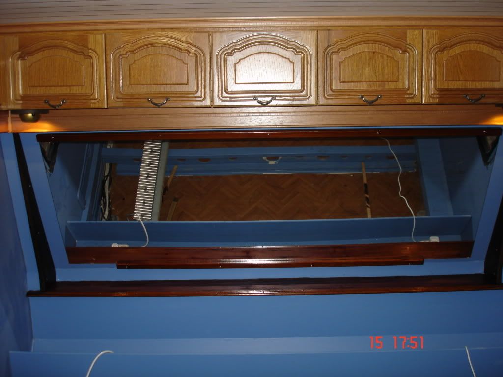

18. Soveromsvegg før speilet blir montert.
19. Soveromsvegge etter montering av speil.

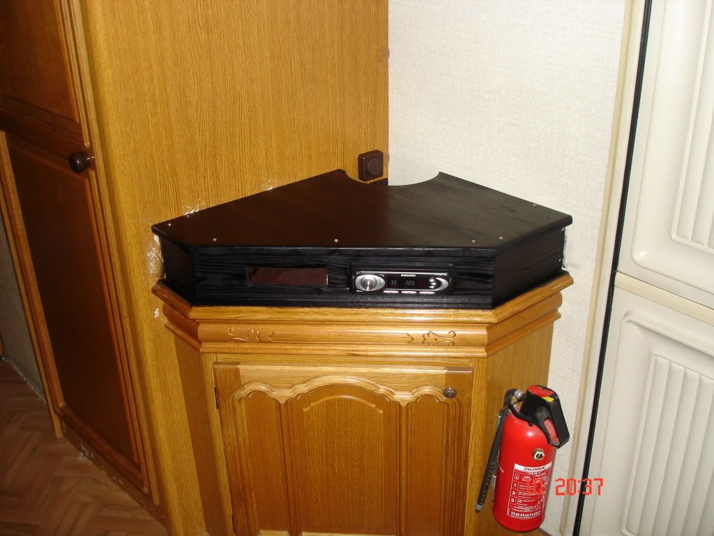

20. Tv benk, før måle / tilpassning, av ny Tv benk.
21. Tilpassning av DVD og Radio / CD Spiller.

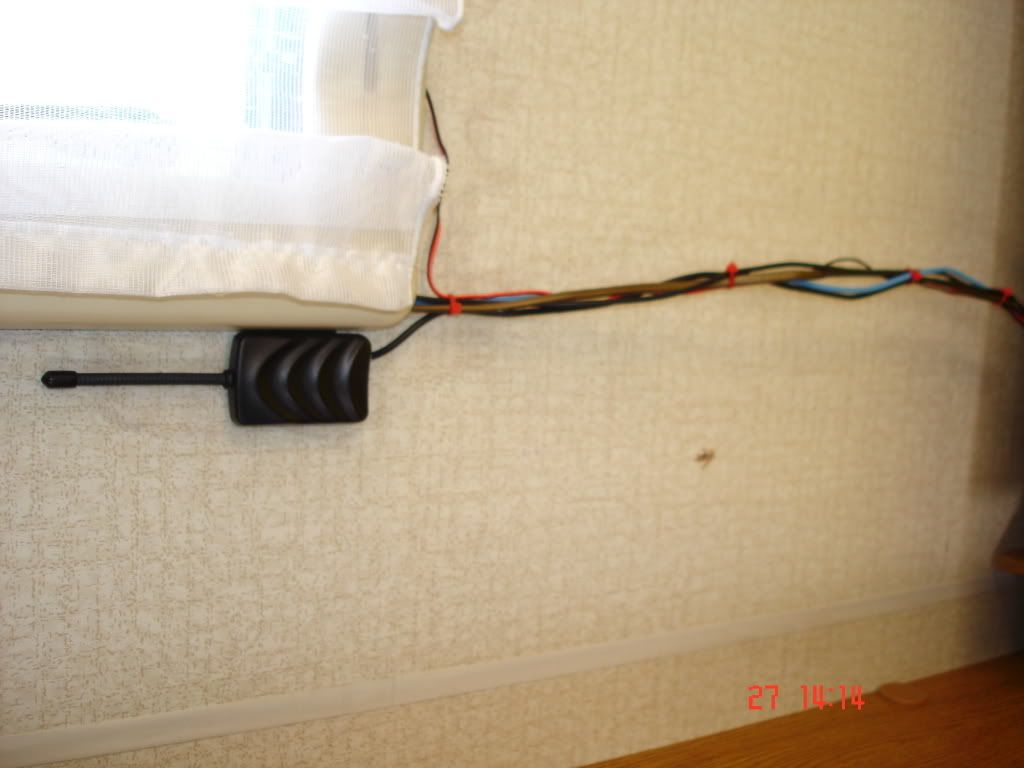

23. Alarm montert, Bilde # I
24. Alarm, montert, Bilde # II

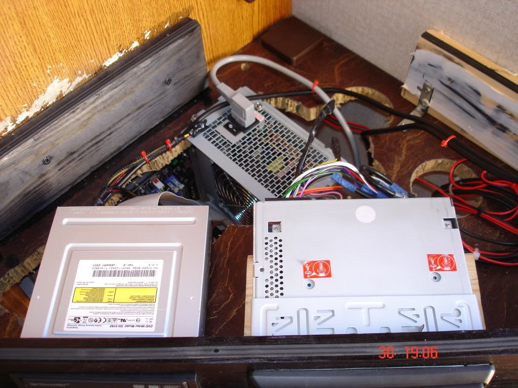

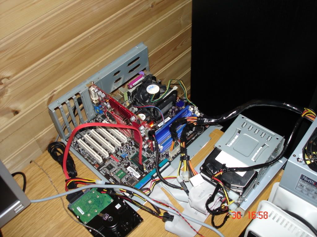

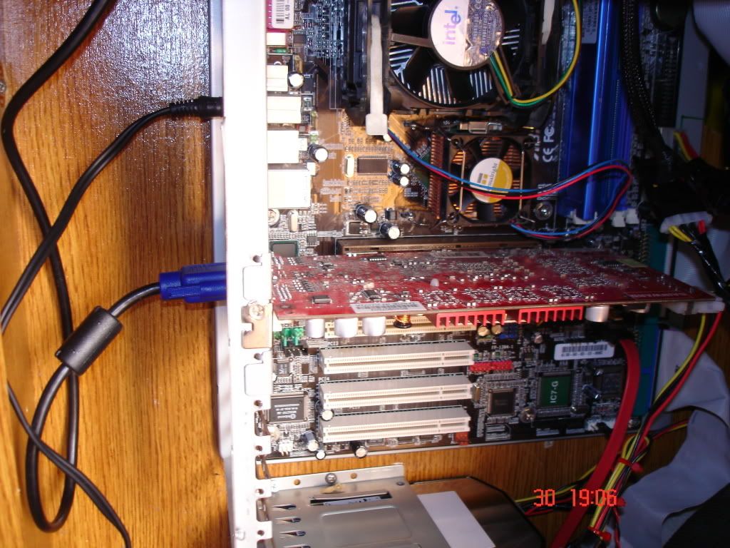

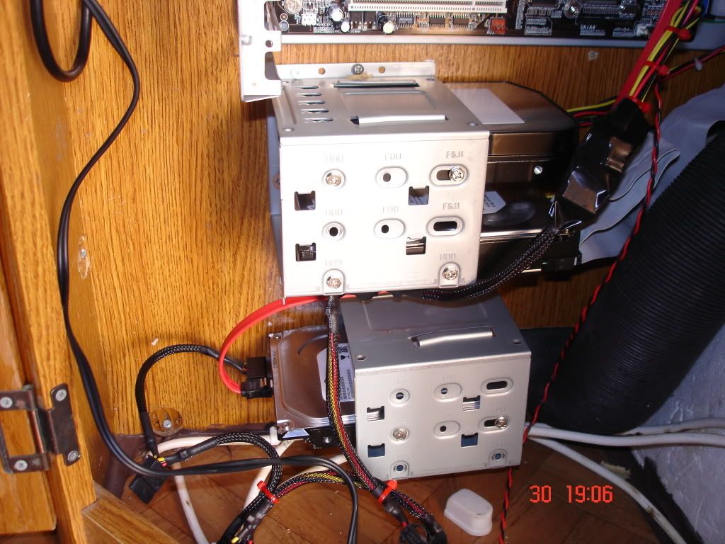

25. PC`e som skal monteres inn.
26. Begynner å ta form.
27. Bilde av HK, Type Abit IC7g-Socket 478.
28. Bilde av 3-tre stykker HD`er. (Hardisker).

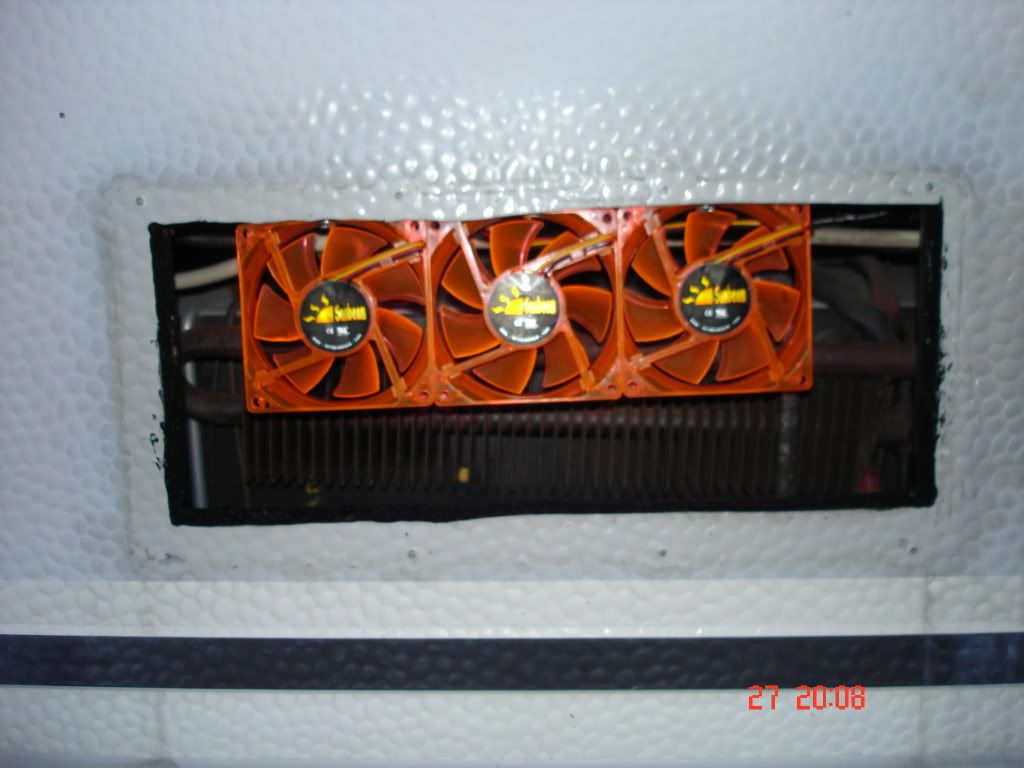

29. 3-tre stykker vifter bak kjøleskap.Blåser varm luft ut av vognen.80*80 mm

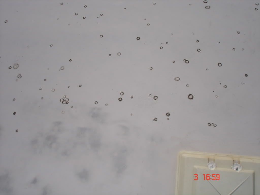

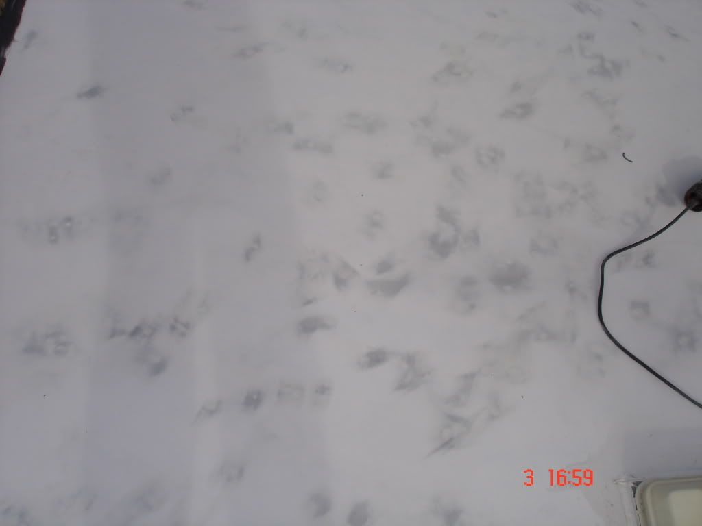

30. Taket på vognen, før pussingen.
31. Taket etter pussing.

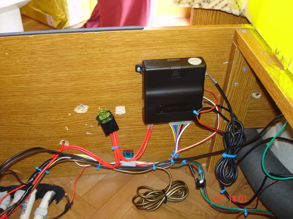

Alarmer har blitt montert. (Gas Alarm og innbrudsalarm). Alle putene er vasket, trekket er vasket og stelt.
