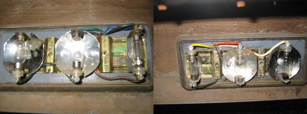

Hei, jeg har "arvet" en gammel henger, og sliter litt med å få koblet baklysene.
1. Selve kontakten var knust, og jeg aner ikke hvordan lederne var koblet. Jeg har prøvd å koble etter diverse koblingskjemaer for 7-polede kontakter, men uten hell.
2. Det ser ut til at det er montert to høyre baklykter der den til venstre er snudd oppned for å få lysene i riktig rekkefølge. Legger ved bilde av hvordan lyktene er koblet. Jeg er ikke sikker på om koblingene er riktige.
Er det noen som ut ifra bildene kan gi meg et tips om hvordan kontakten bør kobles, og evt. om jeg må koble om selve lyktene ?
Bildet viser henholdsvis venstre og høyre baklys i den rekkefølgen.

Skal begynne å koble om litt nå, men lurer på en del:
1.Den røde skal være stopp/bremselys. Hvordan får jeg koblet den til begge lykter ? Hos meg ser det ut til at grønn er stopp på venstre side, og rød er stopp på høyre side.
2.Ser at hvit skal være jord. Hvordan skal dette kobles så det blir riktig på begge lykter.
3. På min henger er den sorte koblet flere steder og på begge lykter. Tenkte først at denne var jord. Har prøvd å måle med multimeter, men er ikke sikker på om jeg gjorde det riktig. Uansett er det flere av ledningene som viser "0" når jeg prøver å måle mellom en skrue i baklykten og ledning. Kanskje det er ledninger som er irret istykker eller stjeler jord ? Jeg får ingen utslag på noe som helst hvis jeg prøver å måle mellom hengergods og ledning. Lyktene er skrudd fast i et trepanel så det er kanskje ikke så rart.
4. Hvis noen med en tilsvarende hengerlys kan forklare hvordan de er koblet blir det kanskje litt enklere :-)
Vurderer å kjøpe nytt sett med ledniger og lykter, men prøver litt til med det gamle. :yes:
Endret av bewire

Om fordeling av bremselys og jord til begge sider, så må det jo være en koblingsboks eller lignende et sted hvor den ene kabelen fra hengerkontakten deles opp i en til hver lykt. Her kobles de 3 hvite og 3 røde sammen.
Ellers skjøtes kablene ideellt sett sammen farge mot farge, med ett forbehold: er det koblet med 4-leder derfra til lyktene, så er det ikke sikkert kabelen som ble brukt hadde de rette fargene på lederne, og da må man virkelig tenke seg om. Gul leder til venstre blinklys kan f.eks. plutselig endre farge til svart, som jeg har spekulert i under..
Eldre hengere kan også være koblet slik det ser ut som hos deg, at den sorte er splittet til begge baklys og den brune ikke brukes.
Har sett nærmere på bildene, og de er absolutt ikke koblet etter fargekodene.. :thumbdown:
Bremselyset er vel i midten, og bananpæra uten reflektor er selvsagt parklyset?
Da ser det ut som de to svarte (øverst til høyre på det venstre bildet og nederst til venstre på det høyre bildet) er jord, gul og brun er hhv. H/V parklys. Rød og grønn er V/H bremselys. Hvit ser ut til å være høyre blink, og så har du tydeligvis en annen sort ledning til venstre blinklys? Du må nok helst finne fram til der kabelen forgreiner seg, er du riktig heldig kan det som nevnt over være koblet helt forskjellige farger sammen der så det kan være et mareritt å bli klok på.
Hvilke farger har du egentlig å velge mellom i kontakten??
Av og til er det nok greiest å begynne helt på nytt, med ny kontakt og kabel, ny koblingsboks (en fuktsikker for husbruk på 230V med fem klemmer er grei å bruke) og nye lykter, koblet med riktige fargekoder. Blir mye enklere neste gang det skal repareres, kanskje av noen andre enn deg...
Endret av Inge Rognmo
Hei, takk for svaret !
Jeg skal prøve å se på dette en gang til :-) Hvis jeg ikke rett og slett kjøper nytt sett med lykter og kabel. Ut i fra det jeg har sett så langt er det kun én ledning som er koblet mellom de to lyktene og det er en svart. Tror den forbinder de to parklysene. Må få rengjort og løsnet litt på festene for å få bekreftet dette. Resten av ledningene tror jeg kommer rett fra kabelen uten noen form for omkobling. Kabelen har syv ledninger som tilsvarer fargene i lyktene.
