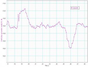

Skal skrive en rapport fra et forsøk vi hadde på skolen om akselrasjonen til en heis.
Vi gjorde noen målinger med DataStudio hvis noen kjenner til det. Grafen jeg fikk ut der ser sånn ut:
Så skal jeg forklare hvorfor jeg får resultatene. Det som skjer på grafen er at heisen akselererer nedover til å begynne med før den går ned til normalvekt igjen. Så tilslutt stopper den opp.
Noen som kan forklare meg litt hvorfor jeg får disse utslagene på grafen. Hvilke krefter det er som er større enn andre osv.
Håper virkelig noen kan svare. Sitter ganske så fast med denne oppgaven.
EDIT: Det er bare å stenge denne tråden. Jeg fant en løsning på problemet mitt. :)

Tja...
Kort fortalt så er det slik:
Når heisen begynner å gå nedover så presser kraftmåleren på loddet og det leser vi av som mindre utslag på grafen.
Og når heisen stopper så er det loddet som trekker i kraftmåleren og vi får større utslag.

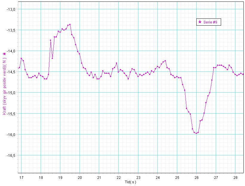

Merk at på det bildet jeg har så er grafen tegnet inn med minus verdier for y. Derfor vil vi få mindre utslag når grafen går opp og mer utslag når den går nedover.
