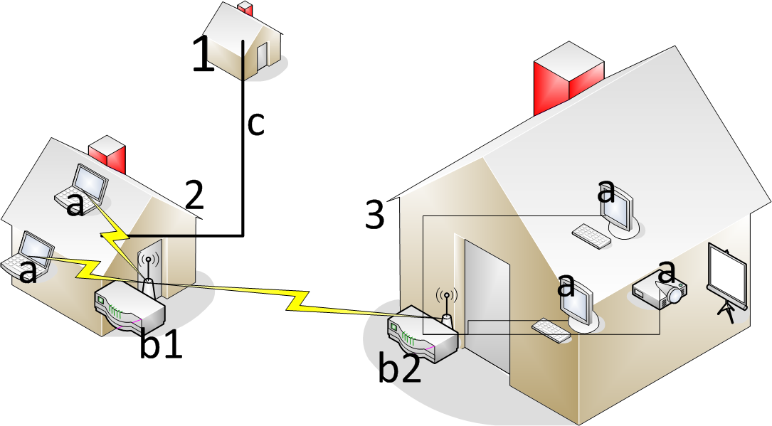

Jeg holder på å lage nettverk til mitt skytterlag i forbindelse med innkjøp av elektroniske skiver og denslags. Jeg har kommet et godt stykke, se på bilde under.
Forklaring:
1: Skyttergrav. Herifra går det signalkabel til standplass
2: Standplass
3: Skytterhuset. Her samles folket under stevner
a: arbeidsstasjoner, både bærbare og stasjonære på både standplass (2) og skytterhus (3)
b1: Linksys WRT54GL modifisert med White Russian programvare
b2: Linksys WRT54GR (Rangebooster). Standard router med Rangebooster for ekstra rekkevidde.
c: Signalkabel mellom skyttergrav (1) og standplass (2)
Mellom 2 og 3 er det forholdvis stor avstand, og det er derfor jeg må ha egen boks ved standplass. PCer klarer ikke ta i mot signal der inne. Sånn som det står nå fungerer det litt. I begynnelsen fungerer det, men det er kun på lave hastigheter på grunn av svakt signal. Etterhvert så detter det helt ut, og router b1 må restartes for å få tak i signalene på nytt.
