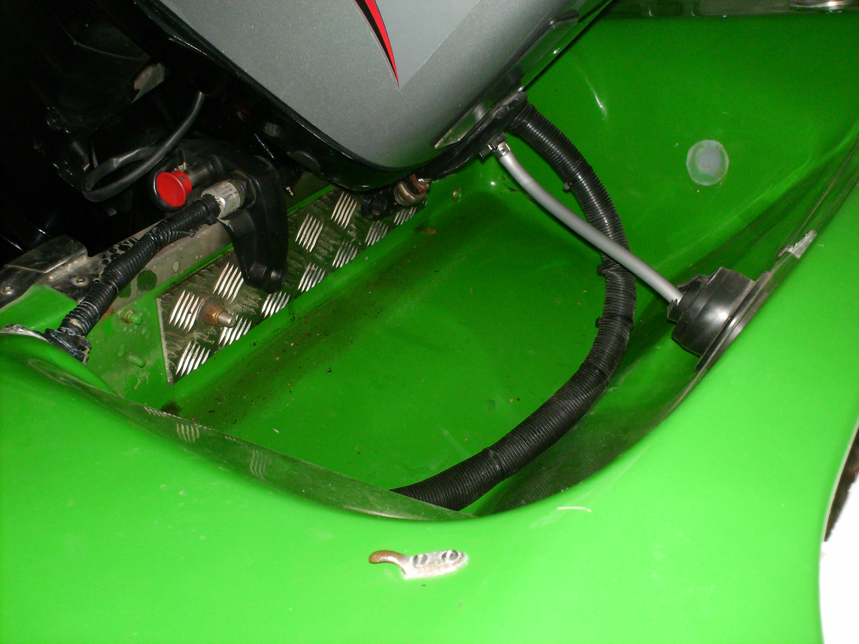

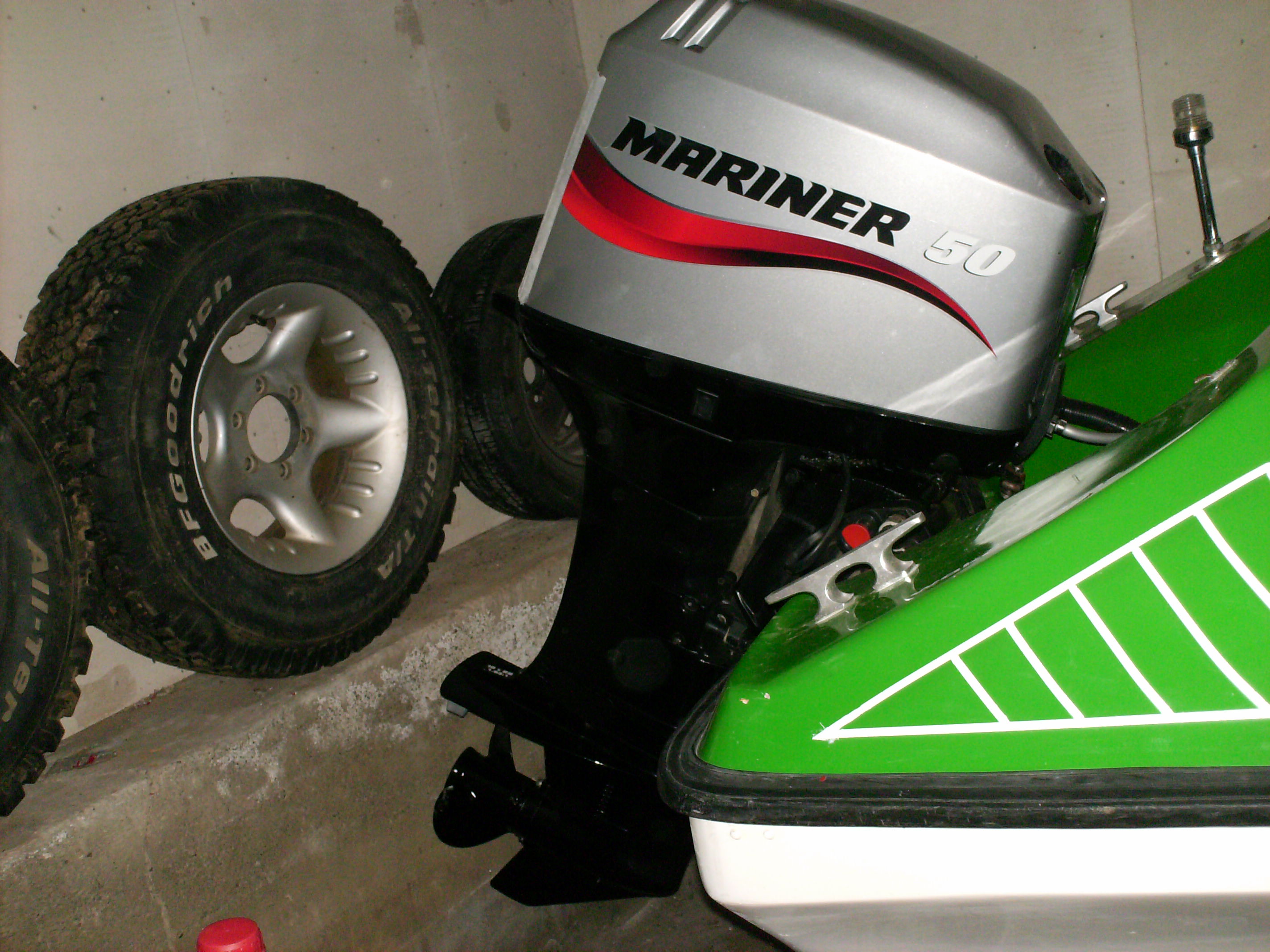

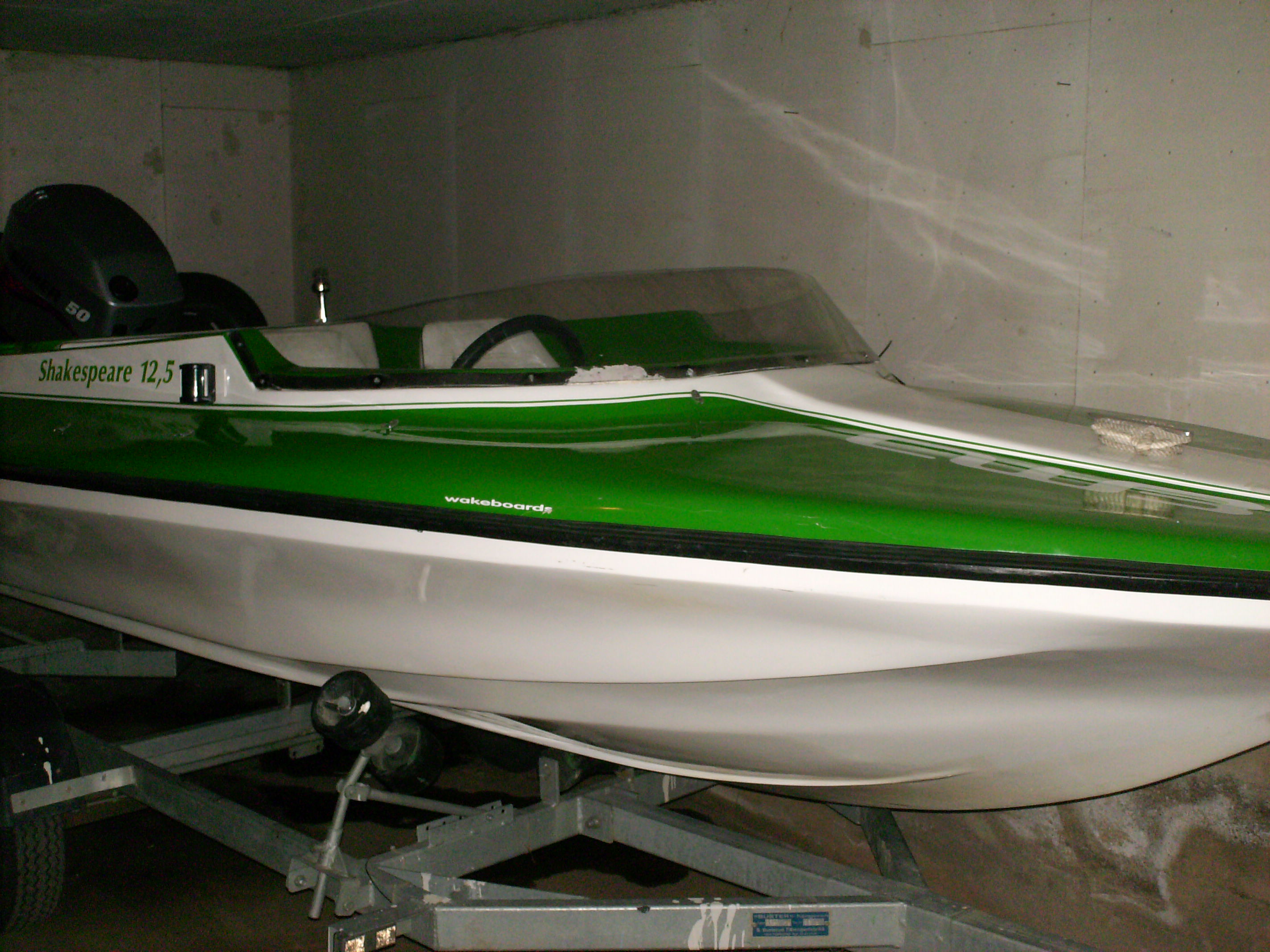

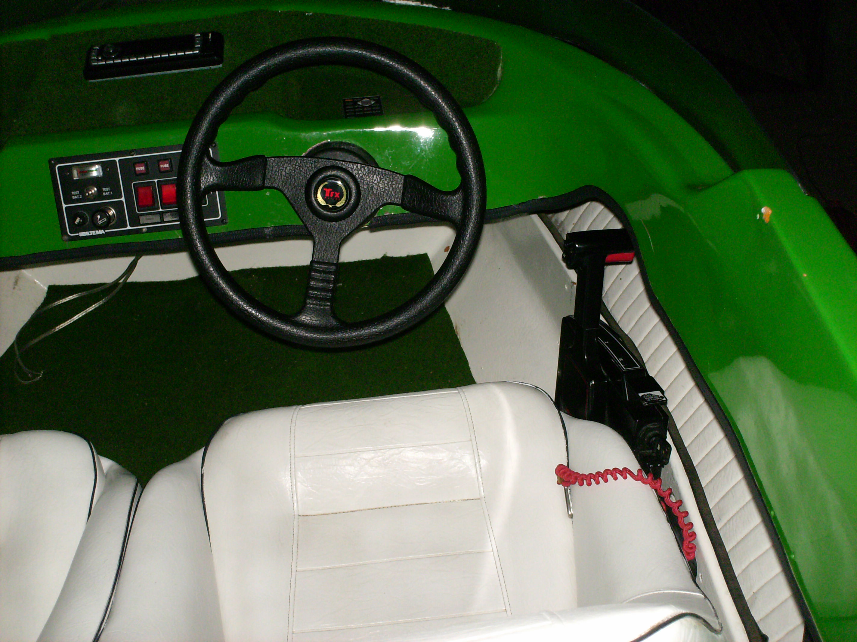

post-137108-1188932008_thumb.jpgpost-137108-1188931960_thumb.jpgpost-137108-1188931876_thumb.jpgpost-137108-1188931844_thumb.jpgpost-137108-1188932008_thumb.jpgpost-137108-1188931960_thumb.jpgpost-137108-1188931876_thumb.jpgpost-137108-1188931844_thumb.jpgHei jeg har kjøpt meg ny båt en shake spear 12.6 for mini club man med en mariner 50 hk 2 takt 2003 mod : )
den går bare 37 knop med GPS
hvor fort er det mulig å få den til å gå det er en 13 tommers standar propell på den nå.
maks turtall er 5500
jeg vet ikke åssen propell jeg bør ha men kom med forslag og svar..

Propeller følger vanligst 2 og 2 tommer i endring på stigning, 11, 13, 15, 17, 19, 21, 23
Og alt etter hvor man er i maksturtallsområde for motoren, men man bør liggge så nære maks som mulig. Og en stingnings endring, vil gi ca 300-400 rpm endring på turtallet. Pluss mindre stinging, minus høyere stinging.

Men propell valg blir samme uansett, men om du da får 5500 rpm. ?
Så ligger du på maks, kan evt da kanskje sette på en med større stigning (alu) men om du da kommer for lavt tørr jeg ikke si for sikkert. Men kommer uansett i nedre turtallsområde.
Evt du kan sette på en stål propell i samme stigning som nå, og får da muligens ett par knop ekstra, evt også kanskje litt til, om det er muligheter for å heve motoren slik at kavitasjonsplata kommer ca 20mm over kjølen. Men dette forbeholder stålpropell.
Evt da raker 2 eller som jeg selv har positiv erfaring med, ballistic.
