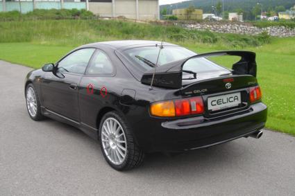

spøkelset Skrevet 2. september 2007 Skrevet 2. september 2007 (endret) Hei! står nå på nippet til å kjøpe bil, og mener jeg kan gjøre et bra kjøp. Jeg har vært å sett på bilen, å det eneste som ikke er som det skal er noen kosmetiske feil. Feilene er i form av 3 små bulker på begge sider av bilen(se bilde) Lurer på hvor mye (ca) det vil koste å få fikset disse? Den største bulken er vel på størrelse med en knytteneve, men ikke spesielt "dyp". Så er det altså 3 andre småbulker. -Dette er da ikke den aktuelle bilen, men en tilsvarende. (gjelder en celica 96 mod) EDIT: Det synns ikke så godt, men har forsøkt å markere med rødt der bulkene er. Det er 2 bulker på den ene siden og 1 på den andre Endret 2. september 2007 av s¤p¤1
otis Skrevet 2. september 2007 Skrevet 2. september 2007 Om du er skikkelig heldig så kan dette rettes ut ved hjelp av en sugekopp med noen små armer på, som man limer fast i bulken og deretter trekker ut bulken.
spøkelset Skrevet 2. september 2007 Forfatter Skrevet 2. september 2007 Ikke vet jeg. Vil bare forsikre meg om det ikke er snakk om store kostnader..
Zeph Skrevet 2. september 2007 Skrevet 2. september 2007 Har du mulighet til å låne bilen og ta den med på eit par verkstader der du kan få eit prisoverslag?
spøkelset Skrevet 2. september 2007 Forfatter Skrevet 2. september 2007 Det kan jeg sikker, Men problemet er at dersom jeg ikke slår til snart, blir bilen kanskje solgt. Lurer derfor på det er økonomisk forsvarlig
Gjest Slettet+5132 Skrevet 4. september 2007 Skrevet 4. september 2007 (endret) Hvis ikke bulkene er over 3mm dyp kan du bare pusse ned og spakle bulkene rett. Selve lakkeringen tar ikke så lang tid så her kan du også spare litt Endret 4. september 2007 av Slettet+5132

Januar333 Skrevet 5. september 2007 Skrevet 5. september 2007 (endret) https://www.diskusjon.no/index.php?showtopi...0entry9276607 se på verktøyet mitt (bilder) i denne tråden. 9425378[/snapback] Har et forslag om at du bør svare på spørmålene i denne tråden..... 9430374[/snapback] Er jo det han gjorde men noen syntes tydeligvis det er slitsomt å flytte den store musa: Jeg bruker en sånn "bulk-fix" til å dra ut sånne småbulker med. Da er du ikke avhengig av å komme til på baksiden, - og jeg har generelt dårlig erfaring med å slå ut så små bulker med karosserihammer. Med denne så limer du bare på en kloss, venter litt til limet har tørket og deretter "skrur" du ut bulken med et verktøy. Når man har lært seg å bruke denne er det utrolig hvor bra det blir. Limet gjør heller ikke noe skade på lakken eller fester seg sånn at det er vanskelig å få det av. Deretter limer man på en liten "knott" akkurat i senter av bulken. ...og skrur den ut med verktøyet... Resultatet etter andre gangs utbulking (bildet under). Etter å ha gjentatt prosessen fire ganger var hele bulken borte. 9275282[/snapback] Endret 5. september 2007 av freddy85
