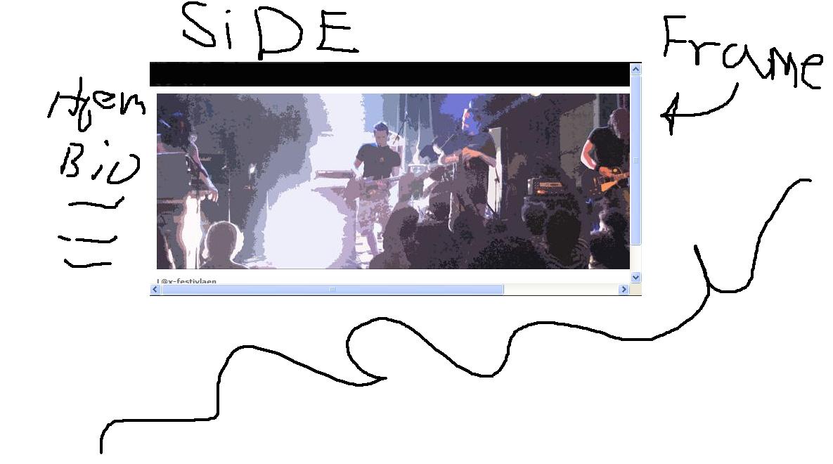

Frigg33 Skrevet 28. august 2007 Skrevet 28. august 2007 (endret) Har et problem med lightbox funksjonen på siden min.. Jeg har en frame på siden min.. og i den framen har jeg bilder som har lightbox funksjon. Men når jeg skal åpne bildene så åpner de seg i den framen jeg har på siden og ikke på selve siden hvis dere skjønner.. Hvordan får jeg denne til å ikke åpne seg i framen? Var ikke så veldig bra forklart men håper dere skjønner =P Endret 28. august 2007 av Oxaren
Arve Systad Skrevet 28. august 2007 Skrevet 28. august 2007 For alt du gjer i heile verden; kvitt deg med frames. Det finst såååå mange alternativ som er enklare, raskare, lettare å ha med å gjere og bedre, samt tøffare og hardare. Grunnen er at lightboxen blir opna i den sida den er på, og den er på den sida som er i iframen din - då blir det slik.
