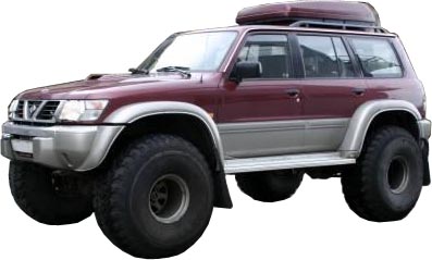

Skjermer på Nissan Patrol?
Og bilen kan heller ikke ha deler som stikker utenfor bilens bredeste punkt, som oftest speilene. ;)
9365230[/snapback]
Når skjermene blir gjort bredere, vil disse kunne telle som bilens bredeste punkt. Men da spiller også konstruksjonen av breddingen inn. Arctic Trucks legger ikke bare på noe glassfiber på skjermene, de bygger også ut støtfanger, skjørt osv. Når du endrer målene på bilen i forhold til det som står i vognkortet, skal det søkes til din nærmeste trafikkstasjon før noe slikt gjøres.
9365230[/snapback]
Hvis en del stikker utenfor bilens bredeste punkt, vil ikke den delen bli bredeste punkt da? :p
Hehe, regelen gjelder vel det bredeste punktet bilen hadde da det rulla ut fra fabrikken. :)
Det er som regel speilene!
Og her var de korrekte fakta, ja:
