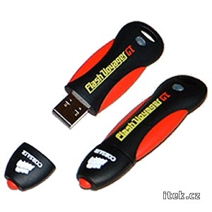

Tornado78 Skrevet 16. august 2007 Skrevet 16. august 2007 Jeg kjøpte meg en "Corsair Flash Voyager GT 8GB" men en ting som irriterte meg er at den har FAT32 fil-system. Dette gjør jo at den ikke takler filer som er større en 3 gb går det an å formatere den om til NTFS på et vis? eller er FAT32 serskilt for Flash-minne?
