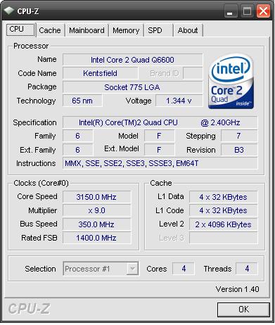

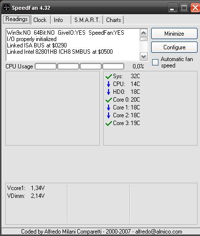

Gjest Slettet+6132 Skrevet 26. august 2007 Skrevet 26. august 2007 Hoi alle sammen! Jeg fikk en B3, som jeg hentet igår. Har nettopp montert den i mitt Gigabyte GA-965P-DS4 og startet akkurat opp. (Ja, jeg ombestemte meg mht hvilken rigg/hk som skulle "få gleden" av å klokke denne). Som vanlig var jeg litt "rå". Gadd ikke reset'e Bios, bare nappet ut den E4300 (100%-klokkeren min) og satte inn Q6600 med samme settings for FSB/RAM og VCore (350/700 og 1.375). Ser lovende ut dette:
Reeve Skrevet 26. august 2007 Skrevet 26. august 2007 Ser greit ut det der Men sjekk temps i Everst eller Core temp da. Speedfan er ikke akkurat nøyaktig...
Gjest Slettet+6132 Skrevet 26. august 2007 Skrevet 26. august 2007 (endret) Ser greit ut det der Men sjekk temps i Everst eller Core temp da. Speedfan er ikke akkurat nøyaktig... 9366243[/snapback] Speedfan viser akkurat det samme som Everest, Coretemp, EasyTune (Gigabytes eget OC-tool). Det er en utbredt misforståelse at Bios-utilities viser ulik/feil. Dersom de gjør det er de kort og godt "bugget" (feil programkode). Siste versjon av SpeefFan (4.32) har dog en bug med å lese av fan-speeds korrekt. Standard disclaimer/evig reprise fra meg: Jeg tar kun tempangivelser rapportert via software som retningsgivende for mitt system. Og det synes jeg dere andre også bør lære dere å gjøre. PS. Ifølge Bios/sensors så går denne Q6600 en god del kjøligere enn den E4300 som stod i hk'et tidligere. PSU (Yesico 560w) viser dog at den drar ca. 10w mer (idle). På samme VCore altså. Ikke så galt vil jeg si. Så får vi se hva som er max klokk/"daglig klokk" etter litt testing utover i uka. Endret 26. august 2007 av Slettet+6132
