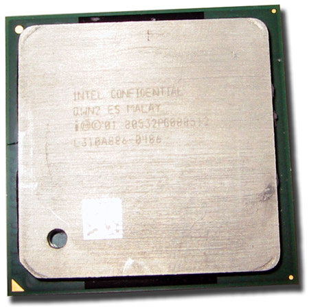

ok, la på et lag som dekte hele prossessoren og det er vel ikke helt bra?
9256247[/snapback]
Om det er prossessor med slik deksel over kjernen skal det smøres over hele.
Om det derimot er en slik type, men ingen beskyttelse over kjernen er det bare på kjernen det skal smøres. Finnes vel ikke mange av disse lenger !?
Endret av BigJackW
den ligner på den øverste men har metals plate over hele sånn som denne:
skal det smøres over hele på denne?
Det skal smøres over hele på en slik ja.
9256396[/snapback]
Tusen takk for svar! :thumbup:
Om man legger en klump midt på vil ikke dette dekke hele overflaten. Det man kan gjøre er å smøre på to tynne striper, men det er bedre å dra det utover. Selv bruker jeg et knivblad fra en stanleykniv for å dra det ut. Etter 3 minutter har jeg fått det jevnt og veldig tynt. Skal vel være noe som 0,2 mm tykt lag. Man skal bare bruke så lite at man får dekket de små ripene på heatshield og kjøleblokka.
