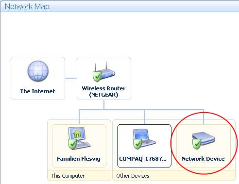

Hjelp, har jeg en snylter på nettet?! [LØST]
Ok. Jeg skulle prøve ut Network Magic, og fikk dette bildet etter å ha installert det. Hva er det som er innringet i rødt?
Har bare hoved-pc og en laptop (compaq'en)
Hvis noen vet det, syng ut!

Er ikkje det breidband modeme ditt då?
Krypter nett ditt med WPA du bør ikkje ha eit ope nett du har alt ansvar der viss det skjerd noke

Har prøvd programmet selv .
Hos meg kom det opp to "Network Device" .
Den ene var sønn min sin PC og den andre var ip-telefon adapteret.
Du kan trykke details til høyre og få vite både ip-adresse og mac adresse på den enheten.
Hmm. Ganske sikker på at det er kryptert... Vi har IP telefoni, så mulig det er dette ja?

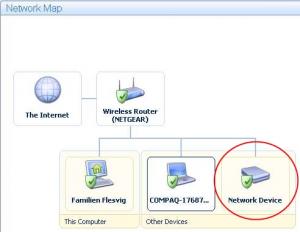

Legger ved details av device'n, hvis noen drar kjensel på det...
Hvis du har ip telefoni vil den være en unknown device ja .
Bare plugg ut ip-tlf adapteret fra ruteren det og gjør en refresh av network magic vinduet så vil du se at den forsvinner.

Ok. Takk for hjelpen :D
Jeg kan være ganske sikker på at det er den, eller hva? For jeg har jo bredbåndsmodem også, men den vises ikke som unknown device...
