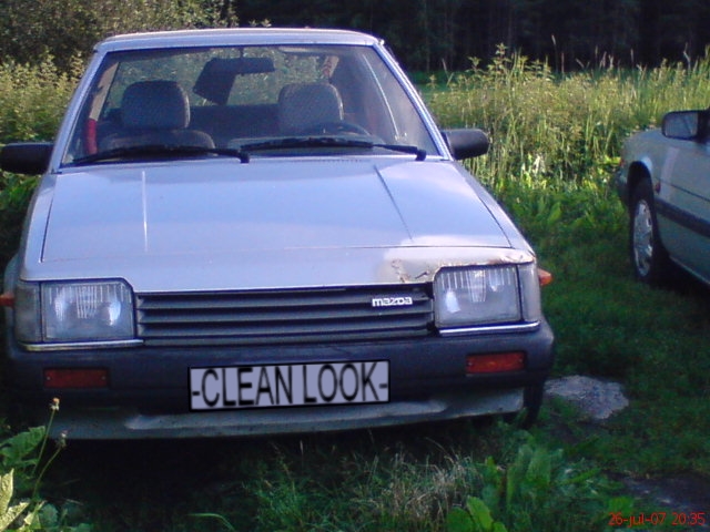

Har en Mazda 323 1,5 hvor motoren har begynnt og fjuske...har måttet skruve opp tomgangen for at bilen skal gå...
hva kan være problemet?
eneste jeg vet er at tenningen må justeres, kan det være problemet?
har skiftet tennplugger, tennplugg-ledninger(ledningene pga at hetten innpå fordeler-lokket var sprukket)
håper på svar...
