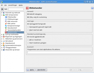

Hagforce Skrevet 3. august 2007 Forfatter Skrevet 3. august 2007 Ja, dere har helt rett. Mente ikke boot, men ved oppstart av KDE. Å legge inn linker i Autostart mappen funker bra. Men hvor finner jeg session sturingen i KDE?
huf Skrevet 3. august 2007 Skrevet 3. august 2007 Den skal du då finne i KDE-menyen. Har du sjekka der?

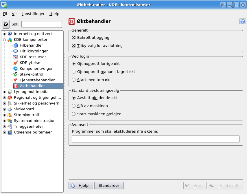

Langbein Skrevet 3. august 2007 Skrevet 3. august 2007 Ja, dere har helt rett.Mente ikke boot, men ved oppstart av KDE. Å legge inn linker i Autostart mappen funker bra. Men hvor finner jeg session sturingen i KDE? 9199902[/snapback] I KDE's kontrollpanel / "Configure desktop" eller hva det heter i din distro. Du kan evt. starte det manuelt med kommandoen 'kcontrol'. Så ser du under KDE Components -> Session manager
Hagforce Skrevet 3. august 2007 Forfatter Skrevet 3. august 2007 Har norsk språk :!: Finner noe som heter øktbehandler. Men ser ikke ut til at jeg kan legge til programm der, bare ekskludere.
Langbein Skrevet 3. august 2007 Skrevet 3. august 2007 Har norsk språk :!: Finner noe som heter øktbehandler. Men ser ikke ut til at jeg kan legge til programm der, bare ekskludere. 9200508[/snapback] Hvis du ønsker å manuelt spesifisere programmer som skal autostartes, gjør du det slik jeg beskrev tidligere ved å lage symlinker. Session manageren er til å huske automatisk fra gang til gang hvilke programmer du hadde åpne. Så hvis du logger av PCen med Kopete og Thunderbird oppe, så vil disse starte neste gang du logger på Bare vær obs på begrensningene som ligger her - dette handler kun om å huske hvilke programmer som kjørte, ikke å lagre noen slags "state", så du risikerer å miste arbeid du har gjort, med mindre det enkelte program har lagret sin state selv.
Hagforce Skrevet 3. august 2007 Forfatter Skrevet 3. august 2007 Takker så meget. Det er en del programmer som ikke starter opp selv om KDE skal lagre økten. Det har kanskje med at de ikke har støtte for dette? Uansett, funker fint å legge de inn i Autostart mappen.
