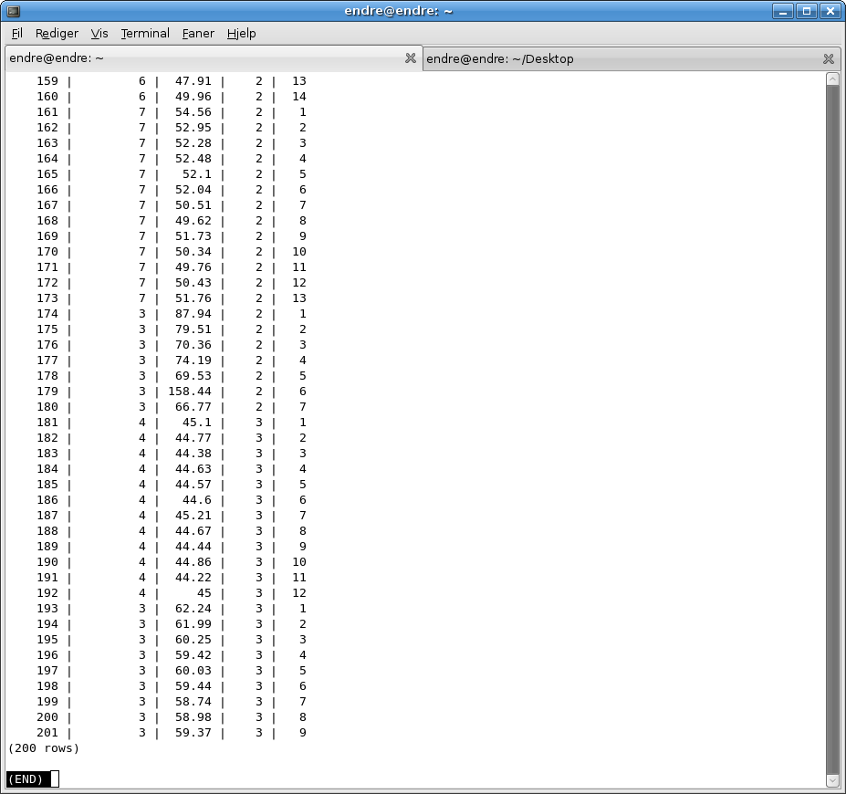

endrebjo Skrevet 10. august 2007 Forfatter Skrevet 10. august 2007 Forslag #1 funker fint i både MySQL og PgSQL (nettopp installert det). Men der er det jo også i realiteten flere spørringer (subqueries). Er det uunngåelig i dette tilfellet? Og et lite kjapt spørsmål og PgSQL. Hva trykker jeg for å skrive en ny spørring når terminalen ser slik ut: Det er en helt vanlig SELECT-query i PgSQL som er lengre enn vinduet. Da begynner en eller annen rar scrolle-funksjon som jeg ikke kommer ut av. Ctrl+Z funker, men da avsluttes psql også.

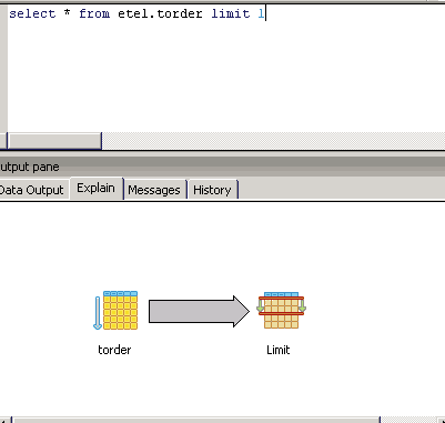

blackbrrd Skrevet 11. august 2007 Skrevet 11. august 2007 (endret) Bruker personlig pgadmin for å administrere posgressql databasene jeg er admin for. http://www.postgresql.org/ftp/pgadmin3/release/v1.6.3/ Der vil du kunne kjøre til fil, skjerm eller hva du vil egentlig... Det er også en veldig bra analyze funksjon som viser grafisk hva den gjør for å hente dataene. Uvurdelig når du har en svær query med 20 joins og du lurer på hvorfor den er treg... Da er det bare å lete etter en svær feit pil og identifisere f.eks mangel på index på det databasen skal slå opp på. Vet ikke helt om det går an å unngå subqueries eller lignende i dette tilfellet... Det er mulig en annen datastruktur hadde vært bedre for denne oppgaven. Endret 11. august 2007 av blackbrrd
kakkle Skrevet 11. august 2007 Skrevet 11. august 2007 Og et lite kjapt spørsmål og PgSQL.Hva trykker jeg for å skrive en ny spørring når terminalen ser slik ut: Har du prøvd tasten q? Kan se ut som om det skal funke, uten at jeg har prøvd det selv.
endrebjo Skrevet 11. august 2007 Forfatter Skrevet 11. august 2007 Bruker personlig pgadmin for å administrere posgressql databasene jeg er admin for.http://www.postgresql.org/ftp/pgadmin3/release/v1.6.3/ Der vil du kunne kjøre til fil, skjerm eller hva du vil egentlig... Det er også en veldig bra analyze funksjon som viser grafisk hva den gjør for å hente dataene. Uvurdelig når du har en svær query med 20 joins og du lurer på hvorfor den er treg... Da er det bare å lete etter en svær feit pil og identifisere f.eks mangel på index på det databasen skal slå opp på. 9254913[/snapback] Kult program. Det lå faktisk i Synaptics. Og et lite kjapt spørsmål og PgSQL.Hva trykker jeg for å skrive en ny spørring når terminalen ser slik ut: Har du prøvd tasten q? Kan se ut som om det skal funke, uten at jeg har prøvd det selv. 9255264[/snapback] q-tasten funker fett! Takk!

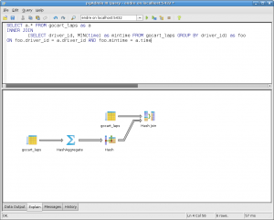

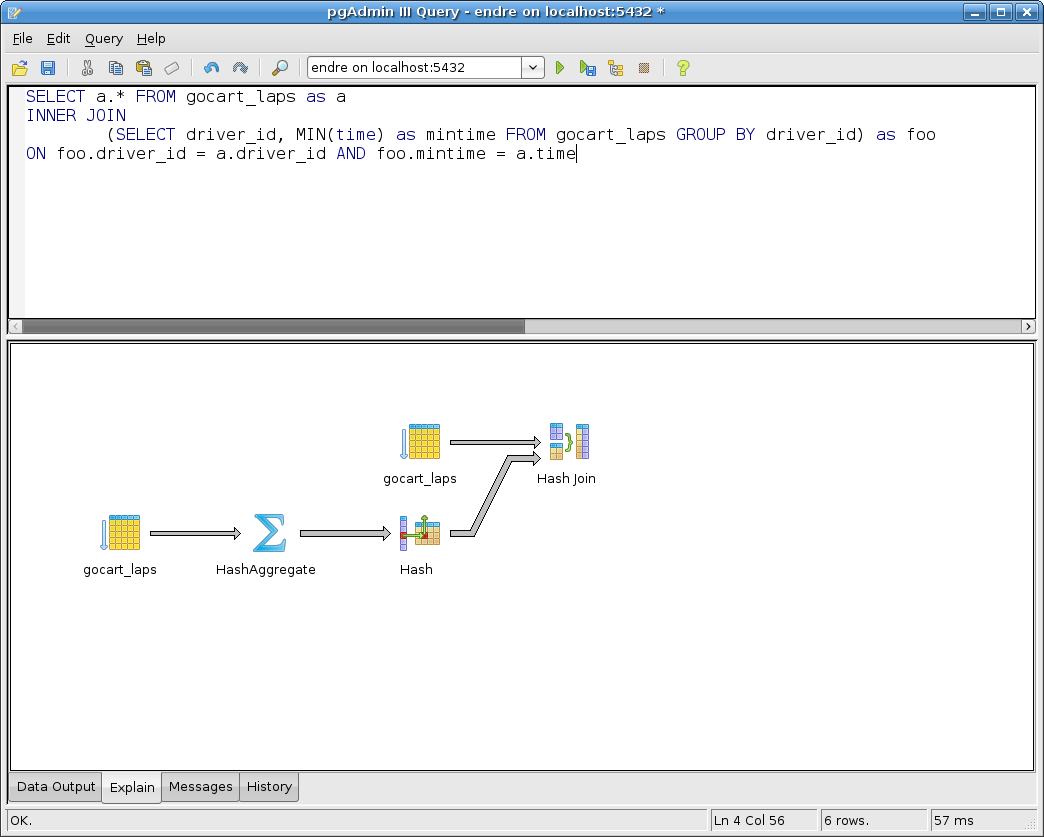

blackbrrd Skrevet 11. august 2007 Skrevet 11. august 2007 (endret) Gidder du å poste ett bilde av hvordan queryen jeg postet blir kjørt (den grafisk mao)? (denne mao: SELECT a.* FROM gocart_laps as a INNER JOIN ( SELECT driver_id, MIN(time) as mintime FROM gocart_laps GROUP BY driver_id) as foo ON foo.driver_id = a.driver_id AND foo.mintime = a.time ) Noe tilsvarende vedlegget mao Endret 11. august 2007 av blackbrrd
endrebjo Skrevet 11. august 2007 Forfatter Skrevet 11. august 2007 Ingen feite piler der. Men så er det foreløpig ikke mer enn 200 rundetider i den tabellen heller.
