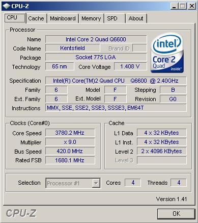

Maxila Skrevet 4. oktober 2007 Skrevet 4. oktober 2007 (endret) Prøvde og overklokke litt og klarte og starte opp med 3780 mhz, med rundt 1.41 v i bios er dette bra eller dårlig? Vet ikke om den klarer lenger siden ramen min egentlig bare er beregnet på 800 mhz. edit: prøvde prime95 nå og den ser ikke ut til og være spessielt stabil. Noen tips til innstillinger? skal prøve og få den stabil på 3,6 ghz. har slått av alt på advanced ... og cpu 1.41 v Men aner ikke hva chipset, fsb voltage osv skal stå på Endret 4. oktober 2007 av maxila
2bb1 Skrevet 4. oktober 2007 Skrevet 4. oktober 2007 (endret) Litt rart å tenke på at du da øker frekvensen med 200MHz, men får 800MHz mer i utnyttelse Bare et filosofisk sidesprang. 9631310[/snapback] Hva? Forklar forklar... 9631318[/snapback] Hehe, ja det er som Andrull sier. Altså, prosessoren vil ikke gå i 800MHz hastighet fortere, men du har 800MHz mer tilgjengelig (til sammen) om du kjører et program som kan ta nytte av flere kjerner @maxila: FSB volt og chipset er vel gjerne ikke nødvendig å forandre noe på. Sett på vDamper, sett PCI-E frekvens til 100, sett ram-timings manuelt og still opp volt og fsb. 1,41v burde holde til 3,6GHz om du ikke sliter med vDrop. Endret 4. oktober 2007 av 2bb1

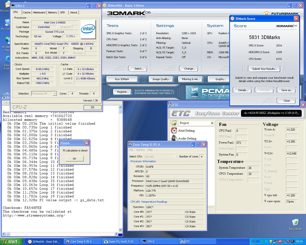

tiigem Skrevet 4. oktober 2007 Skrevet 4. oktober 2007 Satt å lekte meg litt med cpuen i natt. La på ny kjølepasta og monterte på en delta 12cm vifte. det resulterte i 3dmark benching på 4,185 ghz og på 3,6 ghz @ 1,44 volt oversteg tempene aldri 49 51 51 49 3dmark @ 4,185 Klikk for å se/fjerne innholdet nedenfor temp @ 3,6 Klikk for å se/fjerne innholdet nedenfor blir moro å få inn mushkin dx-9200 minne og evga 8800 ultra når det ankommer

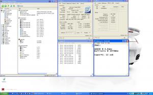

2bb1 Skrevet 4. oktober 2007 Skrevet 4. oktober 2007 Fikk endelig BallistiX PC8500-brikkene mine i dag. Startet rett opp på 4GHz @ 1,47v. 1070MHz på minnet er stock hastighet, så har vel litt å hente på SuperPI-testen, men 12sek for holde for nå, skal på innebandy
JimRamse Skrevet 4. oktober 2007 Skrevet 4. oktober 2007 Fikk endelig BallistiX PC8500-brikkene mine i dag. Startet rett opp på 4GHz @ 1,47v. 1070MHz på minnet er stock hastighet, så har vel litt å hente på SuperPI-testen, men 12sek for holde for nå, skal på innebandy 9635093[/snapback] Ser ut til å være greie brikker ja. Har vurdert de selv faktisk. Kjør den nyere utgaven av SuperPI da, så vi får decimaler også. Litt lettere å sammenligne da.
