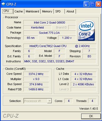

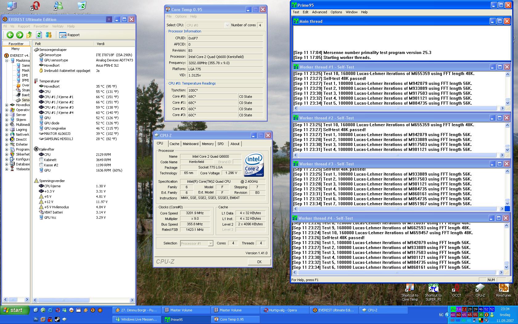

Sindre Aleksander Skrevet 1. oktober 2007 Skrevet 1. oktober 2007 Uansett hvor lav volt det er så får du ikke lov å kjøre quaden din på den hastigheten der! Flause for hele forumet 9615396[/snapback] Hehe. Måtte bare teste hvor lavt den gikk. Kan jo legge ut screenshot av 24/7-klokk og "maksklokk" også da. 24/7: 3.2GHz @ 1.296V Maks: 3375MHz @ 1.35(Har ikke testet stabilitet pga. ustabil NB). Hovedkortet har en vegg på 375MHz FSB, og er også for ustabil til annet enn 3DMark og SuperPI. Vurderer nytt HK. Noen som har noen meninger om Abit IP35 Pro? Det ser svært aktuelt ut pga. at det ser ut til å klare høy FSB med quad. (Litt off-topic men ) P5K er uaktuell fordi jeg har en Samsung 500GB S-ATA disk.

Sindre Aleksander Skrevet 1. oktober 2007 Skrevet 1. oktober 2007 (endret) Wow! Du har vert heldig med den CPUen... 9615493[/snapback] Jeg er fornøyd ja med det nåværende oppsettet ja. Men lurer litt på hvor langt den kan gå på et skikkelig HK... P5K er uaktuell fordi jeg har en Samsung 500GB S-ATA disk. Bare legge til at jeg kjører P5K her, sammen med en 500GB Samsung SATA disk å har ikke merket noen problemer. 9615504[/snapback] Ok. Vet det er mange som ikke har problemet, men Abit IP35 Pro virker bedre til å nå høy FSB med quad. Noen som kan avkrefte/bekrefte dette? Abit er vel heller ikke så utbredt her i Norge. Hvordan blir Asus P5K-E vs Abit IP35 Pro f.eks? Edit: Cri @ Hva slags fiks? Ny BIOS? Endret 1. oktober 2007 av Sagart

Sindre Aleksander Skrevet 1. oktober 2007 Skrevet 1. oktober 2007 Jeg har prøvd alt av FSB og multipliere ja dessverre. Kom såvidt opp på 380MHz FSB elns med ClockGen(I Windows), men det var langt ifra stabilt uansett spenninger.

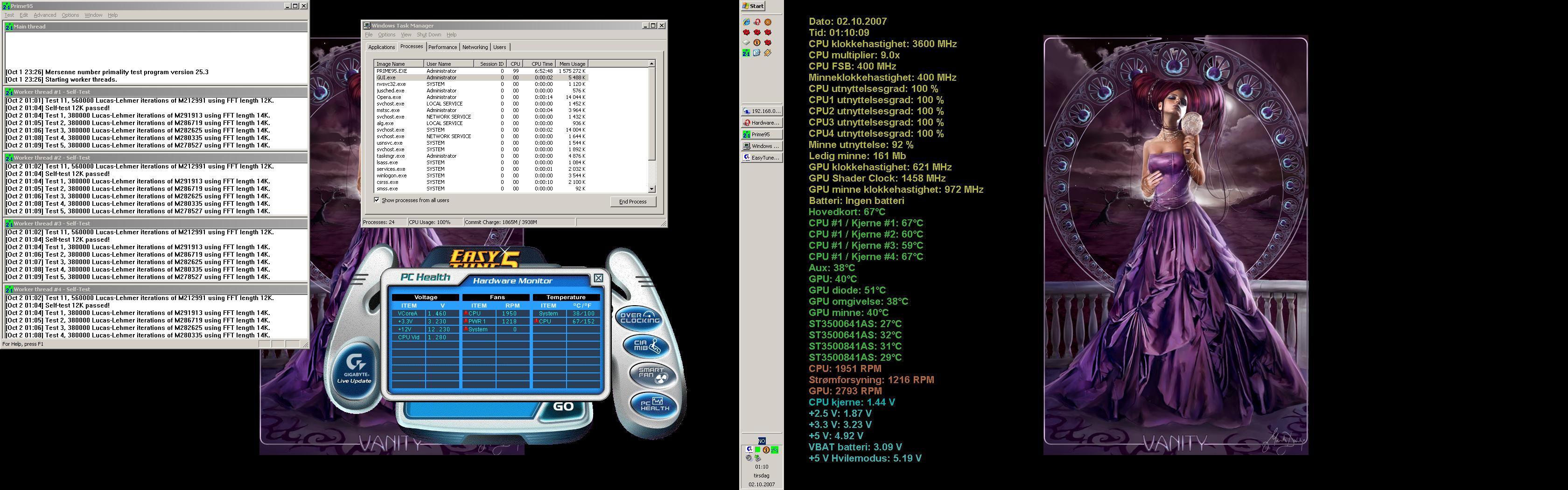

RickyP Skrevet 1. oktober 2007 Skrevet 1. oktober 2007 Klokket frekvens: 3600 Mhz CPU: Q6600 Batch Code: ? Stepping: G0 Volt: 1.46 Load 1.44 Kjøleløsning: Big Typhoon 120 Hovedkort: Gigabyte DQ6 Stabilitet : 2 timer prime (and going)
