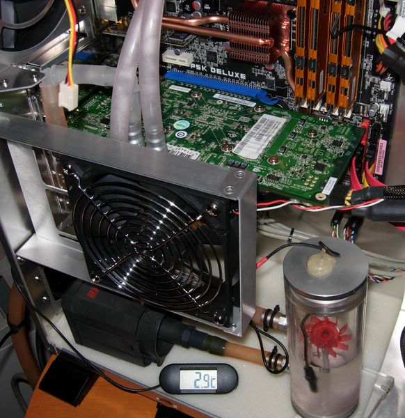

pcp160 Skrevet 25. juli 2007 Skrevet 25. juli 2007 Hei. Siden jeg har fått meg en Q6600 her nå som er meget klokkevillig, men også vanvittig strømtørst og varm har jeg nå satt i gang et prosjekt jeg har hatt på "to do -listen" en stund. Nemlig denne vannkjøleren i steden for radiatoren: Har fått den i gang, og den fungerer fint, men jeg er usikker på hva jeg skal justere temperaturen til. Problemet er altså dugg, eller kondens. Den får fint vannet ned mot 0 grader, men det går ikke uten isolering og masse ekstra arbeid som jeg ikke har tenkt å ta nå. Har funnet noen tabeller for duggpunkt, og har en følelse av at ca 10-12 grader vil være et greit utgangspunkt. Er det andre her som har erfaring med kjølt vann uten at vi snakker ekstremkjøling, eller som har nyttige kommentarer? Noen som vet hva som er normal luftfuktighet rundt Oslo området, altså i hvilket område er det snakk om. Jeg har ingen anelse om akkurat dette

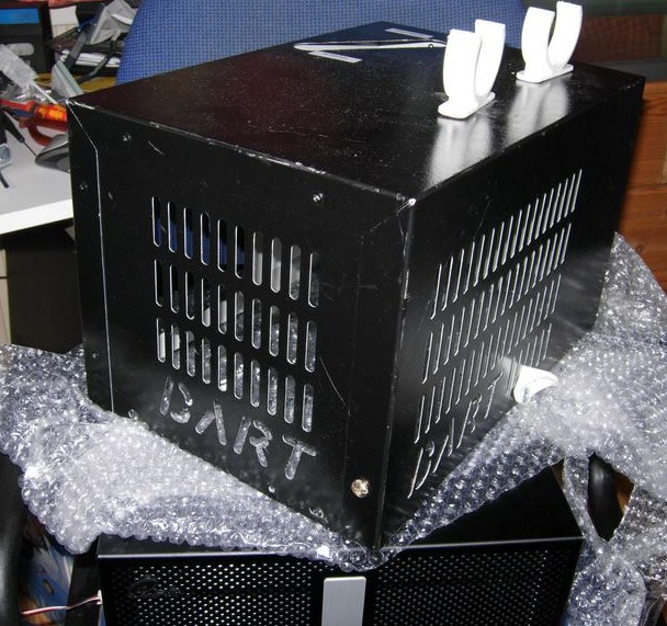

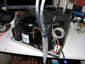

pcp160 Skrevet 25. juli 2007 Forfatter Skrevet 25. juli 2007 He he, ja det er nok kanskje litt feil mann å snakke om strømsparing med, men ja den bruker ca 300 Watt når den går, og er termostat-styrt. Og nei, det er ikke fra kjøleskap, det er rett og slett en vannkjøler. Altså består av en pumpe og ac gass som lager kulde på samme måte som i et kjøleskap (eller trekker ut varme som det egentlig gjør ), men med vanntank der vannet kjøles ned mens det går gjennom. Når du går på cafe, og tar deg et glass iskaldt vann fra dispenser, kommer det vannet fra en linkende boks som dette.
pcp160 Skrevet 25. juli 2007 Forfatter Skrevet 25. juli 2007 Oi.. fet... Hvor fikk du tak i den ? 9141705[/snapback] Ja, vist er den det, har jo som du ser tatt av deksler nå, men den er i sort lakkert kabinett, og ganske snerten syns jeg. Jeg har den takket være det vanvittige bruk og kast samfunnet vi lever i. Så jeg kom over 8-10 stk som hadde avklippede ledninger og skulle gjenvinnes (altså kastes på godt norsk) Så jeg spurte om å få den. Og nå som jeg ser at den er produsert i desember 2001 og fungerer helt strålende angrer jeg jo selvsagt på at jeg ikke tok alle sammen Men jeg er da fremdeles litt usikker på hva jeg skal legge meg på av temperatur. Som du kan se av dette bildet, rundt slanger og tank som egentlig er helt klare blir det heftig med kondens på lav temperatur...

pcp160 Skrevet 26. juli 2007 Forfatter Skrevet 26. juli 2007 Kan du ikke bare teste uten å ha den i PC'en da? Så ser du når det blir kondens. 9148236[/snapback] Jo, var det det ble til så langt. Syns bare det kunne vært interessant å hørt andres erfaring. Det vil jo uansett variere med vær og sted, og i går var det ganske varmt (til denne sommeren å være ) og fuktig. Jeg fikk tendenser til dugg ved ca 13 grader, så har nå satt den til 15, og mulig jeg burde gå enda litt opp. På det siste bildet jeg la inn ble det jo rett og slett kliss vått, så brukte varmepistol og ventet lenge med å sette strøm på PC'n Er jo litt i eksperimenteringsfasen med dette her, så får bare prøve meg litt frem hvis ingen andre har noe liknende. Skal ha tak i en del lengere slager også, slik at boksen kan stå et annet sted. tharshan Postet i dag, 18:17 åå, Du skulle ha tatt ein til og send den vidare til meg Ja, det er gjennom jobb jeg kommer borti en god del spennende ting som blir destruert, og kommer jeg over flere så skal jeg ta de med. Jeg viste jo ikke om den virket, og strømledninger var kappet helt inne ved dekselet så gadd liksom ikke drasse med meg en hel haug. Men de er jo i alle fall som skapt for formålet, med realtivt nøyaktig og justerbar termostat, og tom var det etter at jeg tok av noe rør-vinkler "plug and play" mot mine 10mm ID slanger

pcp160 Skrevet 26. juli 2007 Forfatter Skrevet 26. juli 2007 Ja, jeg skal huske det tharshan. "desverre" har jeg ferie nå, så toget har nok gått for denne gang, men det er ikke umulig at det dukker opp noe liknende en annen gang. Det var i alle fall en 8-10 stk i samme lasten der jeg fikk den. Men det er jo for spesielt interesserte dette her, og man må enten være på jakt etter veldig lav temperatur for benchmark, eller som meg ha mulighet til å plassere den i et annet rom for at det skal være hensiksmessig. Selve kjøledelen av denne er omtrent som et vanlig kjøleskap, altså en trykk- pumpe, R134A gass, og evaporator som tar opp varmen er da inne i en liten vanntank i steden for rundt veggene som i kjøleskapet. Men på kjøleskap har man jo hele baksiden dekket av radiatorer (kondensatoren). Denne saken her har jo bare en liten kondensator, så derfor har den viftekjøling, som lager litt lyd. Kva er måla i lengde, breidde og høgde på denne saken? 9148868[/snapback] For stor til å få inni kabinettet... Men skal vi se, den er 34cm lang, 23cm bred, og 20,5cm høy. Det er altså kassens mål. ser sånn ut

pcp160 Skrevet 27. juli 2007 Forfatter Skrevet 27. juli 2007 (endret) Ja, takk for kvalifisert gjetting Sablabra, det tallet var mye høyere enn jeg håpet/trodde. Men jeg tror du har ganske så rett siden jeg møtte duggpunktet tidligere enn jeg hadde trodd. Som sagt har jeg ingen formening om hva slags tall det kunne være snakk om, og mine tabeller var dermed ubrukelige. Eneste liknende erfaring jeg har er fra vinterkjøring med radiatoren i vinduskarmen (For benchmark) og da kom jo duggpunktet ved langt lavere temperatur, helt i tråd med ditt forslag/gjetting. Har forøvrig også tatt i bruk dette med maskinen påskrudd nå. Bare for å ha det nevnt; at den er for kjøling av drikkevann er da altså bare kvalifisert gjetting fra min side... Men skal forsøke å forklare grunnen til fremgangsmåten. Siden jeg altså har en høyt klokket Quadcore og et enda høyere klokket 8800GTS har jeg altså et strømforbruk målt helt oppe i svimlende 485Watt. Det genererer med andre ord enormt med varme ved full last. Måten jeg har provosert frem det forbruket er ved å kjøre Orthos (100% load på 2 kjerner) og så 3DMark oppå det igjen. Dette er jo ganske langt fra hva jeg vil kunne forvente av forbruk ved normal bruk, eller i alle fall ved nettsurfing... Den store faren for dugg kommer altså ved idle, 0 belastning, eller om maskinen skulle skru seg av, gå i dvale eller likn. Kjøleren er termostatstyrt, og vil dermed forsøke å holde vannet så kaldt som jeg stiller inn, men aldri kaldere. Så derfor må jeg stille inn dette ved 0 last slik at dugg aldri vil forekomme, selv om maskinen skulle være av. Når jeg så skrur på maskinen vil kjøleren altså etter beste evne forsøke å komme seg ned til innstilt temperatur, også skrur den seg av og på etter behov for å holde på denne temperaturen. Hvis jeg kjører full last på maskinen vil kjøleren gå hele tiden, og vannet vil sansyneligvis også bli noe varmere enn det jeg har stilt inn. Endret 27. juli 2007 av pcp160
