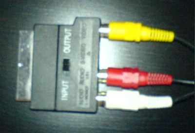

Konnis Skrevet 19. juli 2007 Skrevet 19. juli 2007 Hei! Jeg vurderer å kjøpe en Wii, og vil derfor ha en kabel som gir bra bilde. 1) Derfor lurer jeg på hva som er forskjellen på Scart, Komponent, RGB og ALLE andre som finnes?? Jeg har en PS2, og den er koblet til tv'en med Scart (tror jeg. Det er en gul, hvit og rød ledning som igjen er puttet inn i et slags adapter til scart. Se bilde nr. 1) Jeg vet ikke om det gir særlig godt bilde, og ved et eventuelt kjøp av Nintendo Wii ønsker jeg jo såklart best mulig bilde. 2)Er da komponent veien å gå? 3)Jeg har hørt at komponent bare overfører bilde, men hvordan blir det ordnet med lyden da? 4) Hva kalles slike kabler som er røde, hvite og gule på "tuppen"? På forhånd takk til svar, har null peiling på kabler så det blir som å snakke til en 8-åring Bilde 1: PS: Jeg trenger ikke folk som slenger ut denne siden

covah Skrevet 20. juli 2007 Skrevet 20. juli 2007 Forskjellen på disse, er at SCART er en kontakt-type (selve den fysiske kontakten) som kan overføre flere forskjellige typer signaler (kompositt, RGB og s-video), mens RGB og komponent er en signaltype (signalene som går mellom tv'en og feks. wii'en). Bildet ditt viser 3 RCA kontakter (også kjent som phono) koblet til et SCART adapter. Den gule er kompositt bildesignal (den dårligste typen), mens rød og hvit er stereo lyd (høyre og venstre kanal). S-video er både en kontakt-type og en signal-type. Selve kontakten er også gul, men av en annen type (ser ut som en ps/2 mus/tastatur plugg). HER er et bilde. Det finnes også SCART adapter som støtter s-video (da bruker man ikke den gule RCA kontakten som du bruker). Kompositt, s-video og RGB er som regel de eneste typene som fungerer på billedrørs-TV'er, selv om det finnes TV'er med andre kontakter også (som regel bare på high-end TV'er). Noen TV'er har egne s-video kontakter, mens noen støtter s-video via SCART (da må man ha en s-video > SCART adapter). RGB går alltid over SCART. Ikke alle billedrørs-TV'er støtter disse 3 standardene. Sjekk manualen (google deg fram til den dersom du ikke har den). TV'er med flere SCART kontakter, støtter som regel bare s-video og RGB på en av disse. Plugger man en SCART kontakt med s-video signaler inn i en SCART kontakt på en TV som ikke støtter s-video, får man et svart/hvitt bilde (det samme skjer dersom TVen står på feil AV kanal). Plugger man en SCART kontakt med RGB signaler inn i en SCART kontakt på en TV som ikke støtter RGB, blir bildet som regel veldig rart. Man kan også overføre stereo lyd via en SCART kontakt. De fleste flat-tver har, i tillegg til disse 3, muligheter for component, VGA (standard dataskjermkontakt), DVI og HDMI. DVI og HDMI bruker samme type signaler, og man kan feks. bruke et adapter fra DVI utgangen på en PC og gjøre det om til HDMI. DVI er bare video, mens HDMI er både video og lyd. For å kjøre HD, må du ha en av disse 4. Rangert i kvalitet (dårligst først): Kompositt S-video RGB (via SCART, som også kan overføre stereo-lyd) Component VGA DVI HDMI (både bilde og surround lyd) De måtene som ikke kan overføre lyd, må man ha egne kabler for dette. 3 former er vanlig: RCA stereo (slik du har på bildet). Optisk S/PDIF Koaks S/PDIF Dersom du har en vanlig TV, er derfor RGB best (såfremt TVen din støtter det). Tipper RGB kabelen til Wii overfører både lyd og bilde (har ikke Wii selv).http://en.wikipedia.org/wiki/Component_video Har du flat-tv, går du for component. Wii component kabelen har 5 stk RCA kontakter, 3 for video (rød, grønn og blå) og 2 for lyd (rød og hvit). Pass litt på her, siden du har 2 røde. Heldigvis er de gruppert slik at det er vanskelig å ta feil. NB! SCART adapteret ditt har 3 stk RCA kontakter, men du kan IKKE bruke den til component kabelen, selv om den har samme type kontakter.
Konnis Skrevet 21. juli 2007 Forfatter Skrevet 21. juli 2007 Tusen takk for veldig utfyllende svar! Det bildet er ikke av SCART'en min, det er et jeg fant på nettet og som jeg endret størrelsen på (derfor vedlegg). Skal lese litt i manualen for tv'en, som forøvrig er en bilderørskjerm. Og igjen: Tuuusen takk for veldig oppklarende og bra svar!
