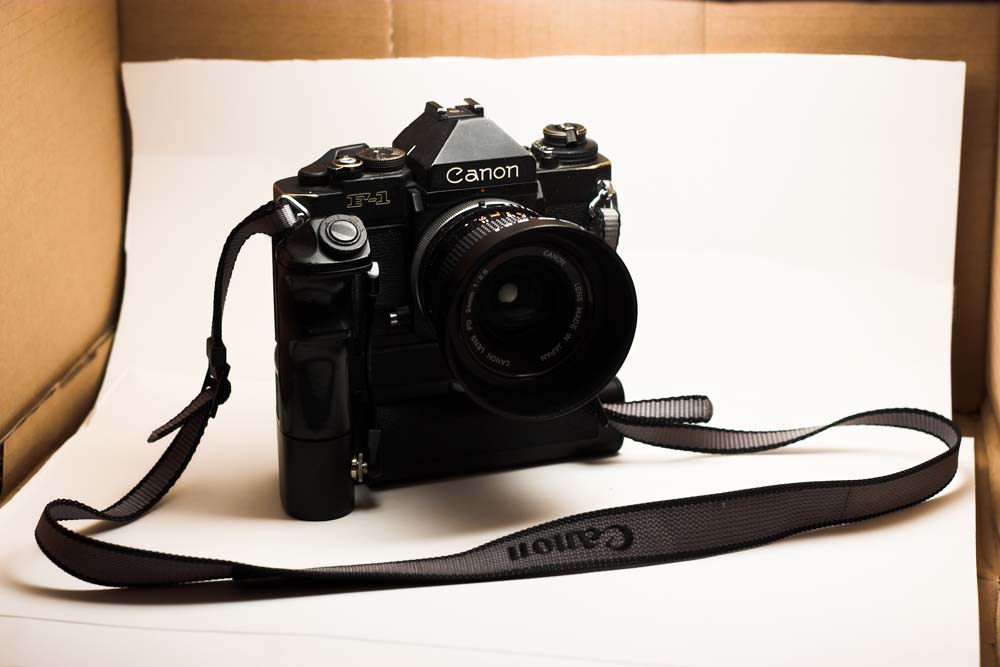

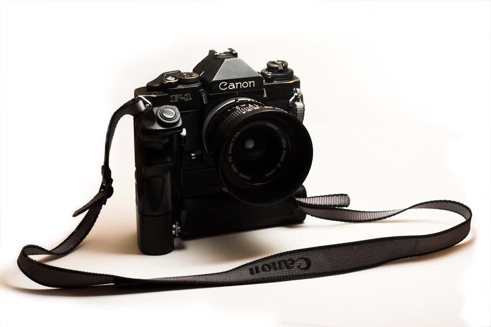

Jpettersen Skrevet 15. juli 2007 Skrevet 15. juli 2007 I mangel av noko betre å gjere i dag og inspirert av denne tråden, laga eg eit lite makrostudio. Eg brukte ein pappkasse med eit stort hol på toppen, der eg hadde dopapir som diffusjon. Eg brukte ein vanleg bordlampe og ein blitz (sb-28dx) til å belyse det heile. Kamera eg brukte var Nikon D100 med Ai-S 50mm f1.8. Orginal: Etter litt jobb i photoshop gjorde eg bakgrunnen heilt kvit: Til slutt limte eg det inn i eit større dokument og lagde teksten. I tillegg desaturerte eg skuggane fordi dei hadde ein heilt annan fargetemperatur. Kritikk hadde vore kjekt
flyndrefjes Skrevet 15. juli 2007 Skrevet 15. juli 2007 Joda, dette var da pent det! Vil bare legge til at mellomtonene på bildet fremkommer noe svakt på min LCD-skjerm. Selv ville jeg ha gitt dem et litt "puff" (ikke for mye). Iallfall hvis dette bildet er beregnet for web-bruk.
silverhalide Skrevet 16. juli 2007 Skrevet 16. juli 2007 Jeg reagerer på at reimen er lagt foran kamera, det er i mine øyne et irritasjonsmoment da dette tar "first read". Særlig når den er mørk og krøller seg såpass mye. Som du jo sikkert skjønner kunne du jo helt klart kostet på deg noe mer papir slik at du fikk litt mer avstand før bakgrunnen din vrenger vertikalt. Kun en lyskilde ovenfra gir deg i dette tilfelle et litt kjedelig lys, særlig frontelementet på objektivet lider under dette (og det hjelper heller ikke at du har en solblender på her). En sterkere og riktigere lyskilde hadde sikkert også kunnet gi deg litt mer lys som reflekterte tilbake og belyste skyggepartier på kamera- nå er det som nevnt lite å se bortsett fra en sort kladd på et medium bra hvitetset bakgrunn.
Jpettersen Skrevet 16. juli 2007 Forfatter Skrevet 16. juli 2007 Eg er veldig enig med det du seier, Svein, men eg hadde desverre berre ein blitz. Dersom eg skulle lyst opp fronten på kamera måtte eg brukt ein bordlampe og då ville det blitt veldig kluss med forskjellige fargetemperaturar.
cruelphotography Skrevet 16. juli 2007 Skrevet 16. juli 2007 Hvitfargen er ikke den samme overalt, tror du må lyse den opp over alt, eller dempe den litt i rundt kameraet ca.
