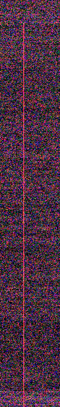

nazg78 Skrevet 13. juli 2007 Skrevet 13. juli 2007 Hei, Jeg oppdaget en rekke med røde pixler på noen bilder i går. Har lagt ved et bilde med et utsnitt som skal vise problemet. Dette bildet er tatt med dekslet på. I "Jpeg fine" ser det ut til at rekken blir filtrert bort, men i raw kommer den på alle bilder. Jeg vil anta at dette skyldes en dårlig ledningsbane på bildebrikken eller liknende. Noen andre som har noen meninger om dette fenomenet? Kameraet er et D70s. På forhånd takk for all hjelp.

Patrol_33 Skrevet 13. juli 2007 Skrevet 13. juli 2007 Har du litt info om eksp. det kan hende det der er helt normalt hvis du har tatt noen bilder med utrolig lang lukketid med deksel på. Er det noe du ser på normalt eksp. bilder.

nazg78 Skrevet 13. juli 2007 Forfatter Skrevet 13. juli 2007 Har du litt info om eksp. det kan hende det der er helt normalt hvis du har tatt noen bilder med utrolig lang lukketid med deksel på.Er det noe du ser på normalt eksp. bilder. 9069245[/snapback] Jepp, jeg ser det på alle bilder i raw format. Jeg har sendt en mail til de som mpx.no oppgir som kontakt-sted for service på Nikon så får vi se hva de sier. Jeg har forøvrig søkt litt rundt etter liknende innlegg, men bare funnet innlegg som omhandler enkelt-pixler der det kan løses med remapping. Når en hel rekke plutselig blir røde så frykter jeg at problemet er større? Men som sagt, jeg venter nå på svar fra service verkstedet så får vi se om jeg må sende inn eller ikke.
