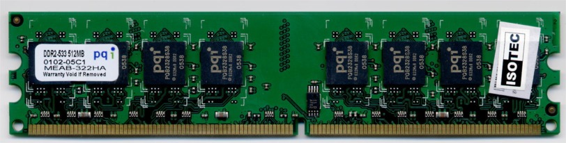

Til saken: Jeg har anskaffet følgende: http://www.amentio.no/PartDetail.aspx?q=p:1118296 og http://www.amentio.no/PartDetail.aspx?q=p:1015344. Da jeg fikk komponentene ville ikke RAM-brikkene passe i heletatt! Det står ingen steder, heller ikke i manualen til hovedkortet, at det skal være ECC/REG-brikker, men jeg er redd for at det er problemet her. Kan noen med peiling bekrefte eller avkrefte dette før jeg går videre med saken? Evt. kommentere problemet? Rambrikken passer altså ikke fysisk i holderen i forhold til "hakket".

Hovedkortet ditt skal ha FBDIMM-brikker. De ser sånn ut:
Det du har bestilt, er vanlige DIMM DDR2-brikker, som har en noe annerledes arkitektur:
Derfor passer ikke brikkene i sokkelen. Fyll ut angrefristskjema fortere enn svint. :p
Er dette til en server, forresten?

Tusen takk for hurtig svar (og bilder)!
