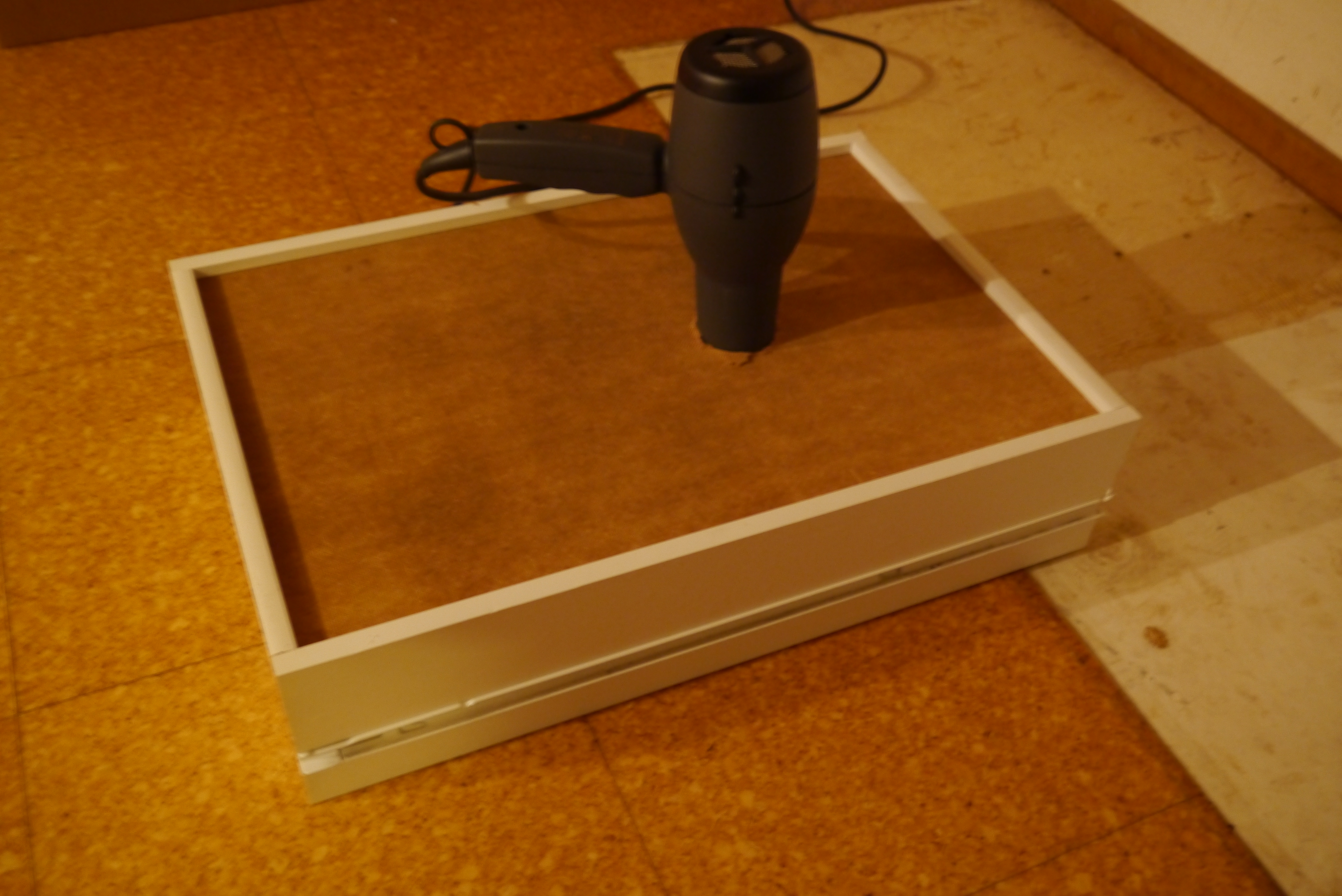

Tip til at fjerne korkgulv, korkfliser, fjerne vinylfliser.
Jeg har fjernet korkfliser limet på et trægulv (spånplade) på flg. måde: Jeg tog en gammel køkkenskuffe og fjernede fronten, så den blev som en kasse med lige sider.
En anden trækasse, plastkasse eller papkasse kan sandsynligvis også anvendes, bare den slutter nogenlunde tæt til gulvet når den er vendt om. Jeg lavede et rundt hul i bunden (med et lille stemmejern) der lige passede til vores hårtørrer. Herefter lagde jeg den omvendte kasse med kanten lidt udover fliserne og hullet opad. Hårtørreren kan selv stå i hullet. Varmen fordeler sig i kassen og opvarmer fliserne. Den varme luft fra hårtørreren kan slippe ud i den ene side af kassen hvor kanten stikker ud over fliserne. Efter 5-10 min er limen blevet blød og flisen kan nemt trækkes af i et stykke. Jeg ved ikke om det virker med alle typer lim, prøv evt bare med hårtørreren først på et lille stykke og se om det virker.
