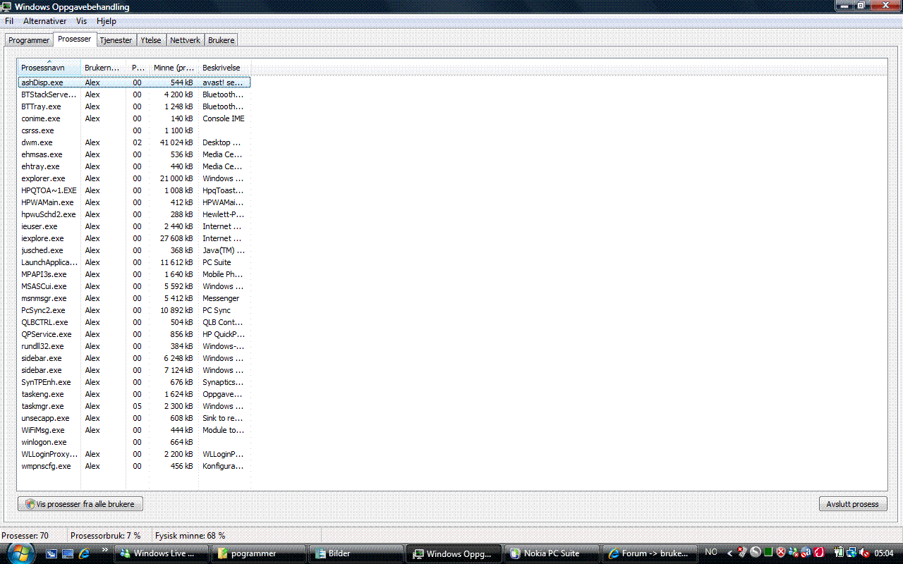

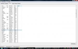

bruker alt for mye av minnet. hvorfor det?
maskinen bruker plutselig alt for mye av minnet. noe den ikke har gjort før. samtidig begynner pc suite å ikke fungere som den skal. den finner ingen tilknyttningspunkt, verken blåtann eller usb. har avinstallert og installert på nytt uten at det virker. har tatt noen bilder av tjenester og håper noen av dere som har peiling kan se om det er noe som er aktivt her som ikke skal være der.
Endret av stewie28

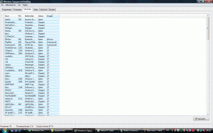

legger ved prosesser også, og ingen pogram eller spill er aktivt nå.
brukte counterspy, og den fant denne Win32.Worm.Mytob.DE
Type: Worm.Generic
Advice: This is a high risk and should be removed immediately as it may compromise your privacy and security, make dangerous changes to your computer's settings without your knowledge and consent, or severely degrade your computer's performance and stability.
det står jo noe der om performance. hvis det er den som har gjort at pcn bruker nesten alt minne, hvordan får jeg det slik det var? er ikke bedre enda, selv om jeg fikk fjernet den filen.
Endret av stewie28

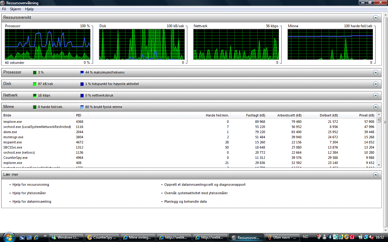

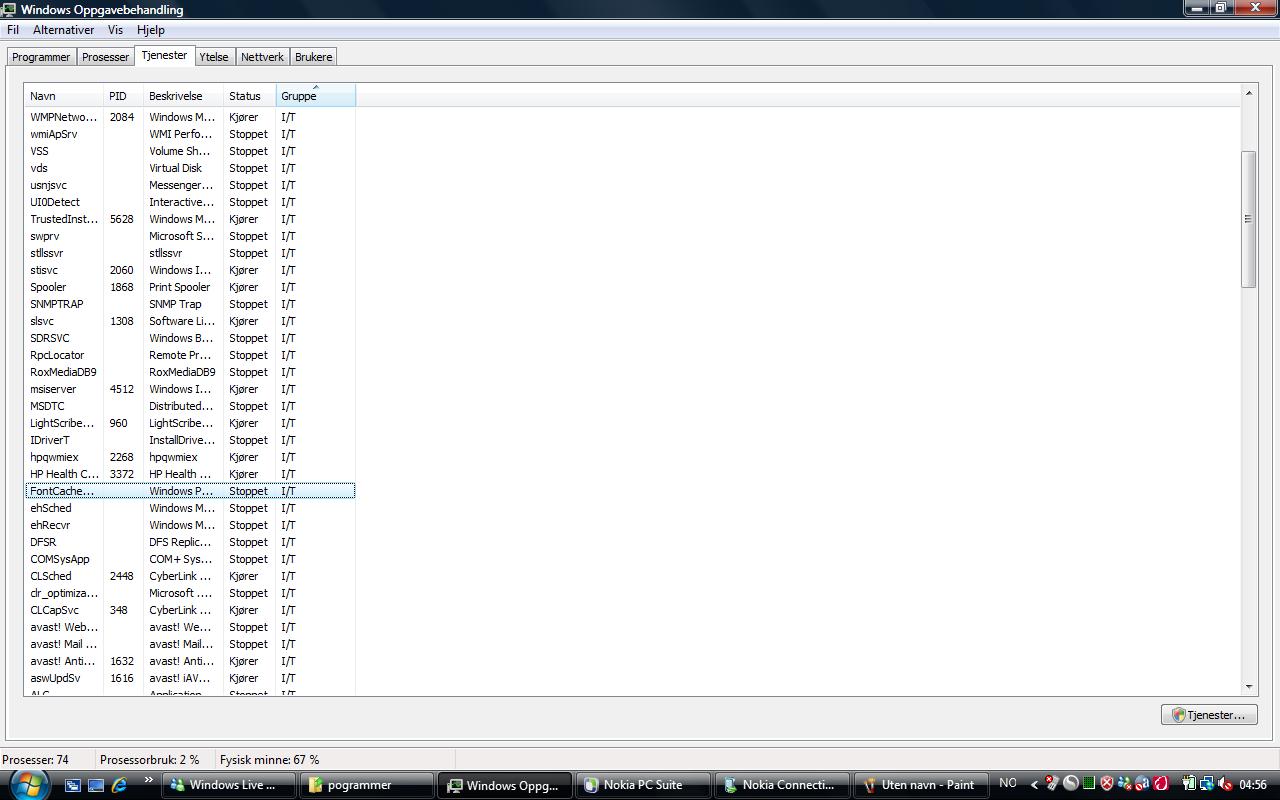

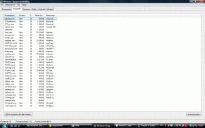

maskinen bruker masse minne, og prossesoren går litt da pgr av det. her kan man se litt data, men det står ikke hvor eller hva som bruker alt det minnet. er merkelig.
har to amd prossesorer x64 og 1024 i minne
Endret av stewie28

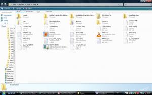

Sørg for at du kan se skjulte filer og mapper (kontrollpanel->mappealt.->vis->"vis skjulte filer og mapper")
Bruk utforsker til å slette fila (i fet):
C:\Users\Alex\AppData\Local\Temp\IXP000.TMP\SE_WIZ~1.EXE
(Mulig du må slette den fra sikkermodus)

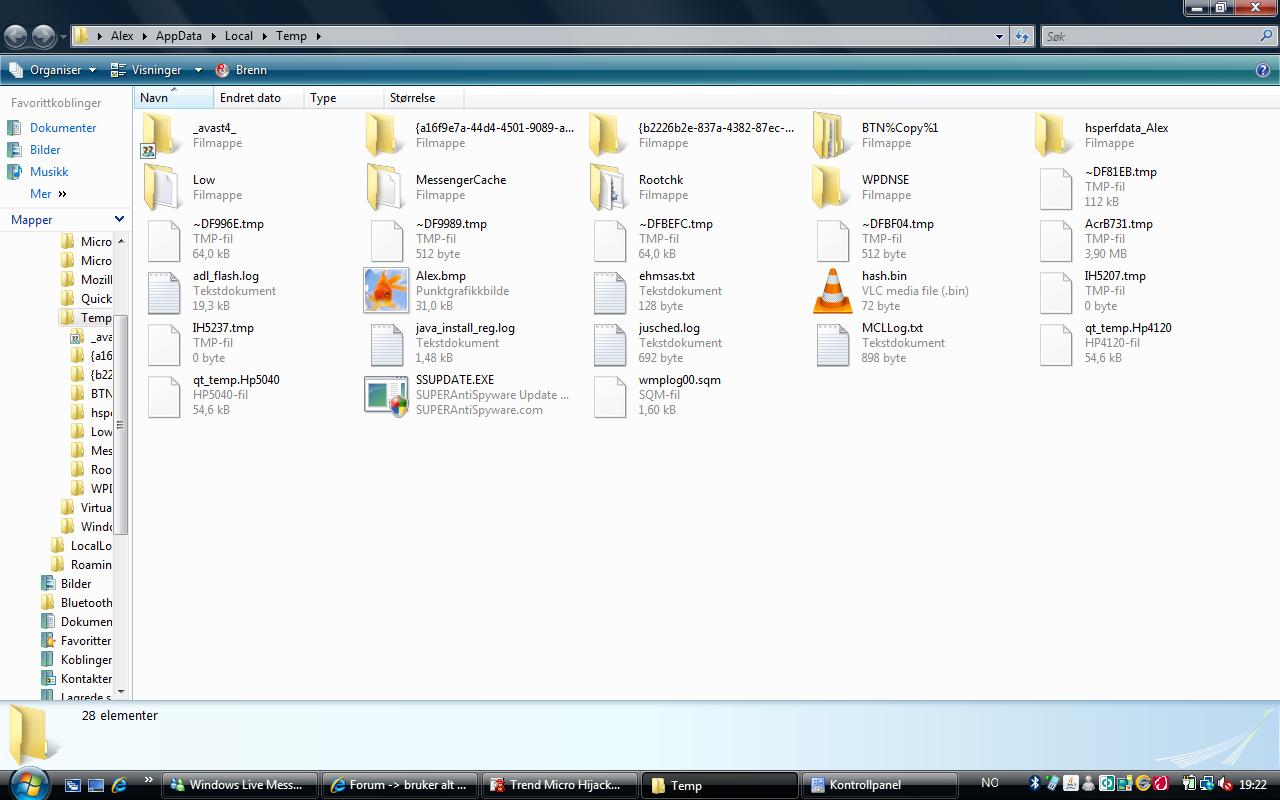

gjorde trinn en. markerte den filen og trykket fix, etterpå gikk jeg i utforsker for å finen filen for å slette den, men den lå ikke i den mappen lenger. se bildet temp mappe.

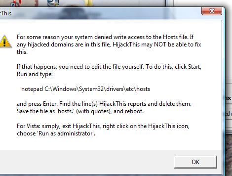

hver gang jeg starter hjt får jeg en feilmld i begynnelsen, det gjorde jeg første gangen også. se bildet feilmld

Feilmeldingen er det ikke noe å bry seg om.
Fila det er referert til er slettet.
HJT-loggen din viser ingen tegn på noen infeksjoner.
Plages du fortsatt med pc suite etc...?
8988751[/snapback]
core 1 og core 2 ligger 7 til 20 når jeg nå skriver denne posten, og ram er framdeles meget høy, den er på 79 til 82
har noen småting som kjører nede p ålinjen som nod32 msn counterspy og det skal da ikke bruke så mye. har jo spillt på tiberium wars og div uten problem. må få si at jeg setter pris på at du viser vei her. det skal du ha.
