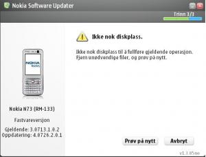

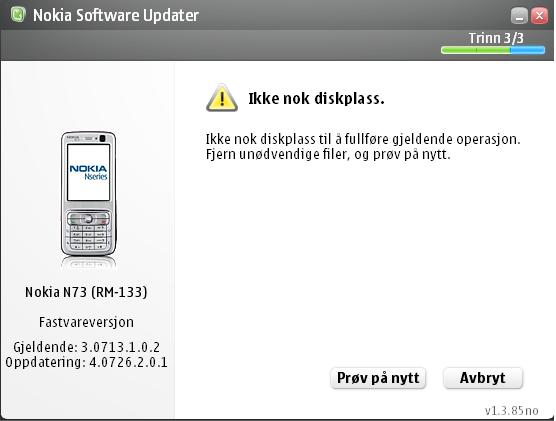

Noen som har testet N73IE?
Hvis jeg flasher til IE versjon 5.07***, kan jeg flashe tilbake til vanlig N73 4.07***
husker ikke helt hva de forskjellige versjonene er derfor *-er, men mener det stemmer at IE har en senere versjon enn ME og N73 (vanlig)
Dette lar seg ikke gjøre nei desverre...
Du kan kun nedgradere innenfor samme "segment" (D.v.s. fra 3.0705->3.0638. Ikke fra 4.0727->3.0649).
Nedgradering innenfor samme "segment", lar seg heller ikke gjøre via NSS/NSU. Da må du laste ned flash-filen i sin helhet, for så å bruke programmet Phoenix.
Hadde heller gått for vanlig N73 ja...
Endret av T_H_X
da lar jeg være. Hadde det ikke vært for at jeg fikk beskjed om at det ikke var nok ledig minne i telefonen hadde jeg vel hatt N73IE nå..
Flaks!
men.. har fortsatt versjon 3.. hvordan frigjør jeg minne. Å avinstallere et og et program tar forferdelig lang tid!!
Endret av djorb
Frigjør RAM gjør du enklest ved å foreta en restart (slå av/på tlf. m.a.o.). For går ut ifra at det er RAM'n du får feilmelding på...
Såfremt du ikke har SkyeCaller eller et telefonsvarer-prog. kjørende hele tiden, så tviler jeg på at avinnstallering vil hjelpe stort hva RAM angår også.
Jeg har prøvd/kjører et lass av 3.parts programvare, og de 2 ovennevnte programmene er de eneste som suuger RAM.
SkyeCaller er totalt ubrukbart hva dette angår.
Jeg har aldri hatt feilmelding om minne, men så restarter jeg telefonen en 3-4 ganger i uken også da...
Endret av T_H_X
ok. Men har både avinstallert og restartet flere ganger allerede.. fortsatt samme problem..
Endret av djorb
He-he!
Da må du nok sjekke minnet i PC'n din istedet, for dette har ingenting med telefonen å gjøre... :)
