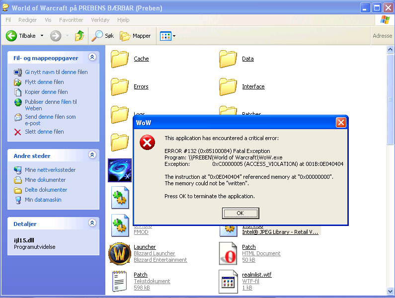

TSP Skrevet 26. juni 2007 Skrevet 26. juni 2007 (endret) Problemet viser seg å være med selve maskinen, les min tredje post! Hei! Moderatornotis: Veldig usikker på hvor dette skal postes, spurte en moderator og en administrator som var enige i at emne kunne passe flere steder. De var selv ikke sikre på hvor de ville postet emne. Om en moderator mener dette er postet feil, føl deg fri til å flytte på den. Har overopphetingsproblemer med min bærbare, noe som er et eget kapittel. I dag tenkte jeg å teste WoW på min stasjonære (som har helt andre feil...) for å se om PCn faktisk kunne kjøre spillet. Men siden jeg ikke ville gjennomgå installasjonsprosessen og helsikke mange oppdateringer på nytt valgte jeg en enkel løsning. Jeg delte mappen hvor "World of Warcraft" er. På den måten trengte kun den bærbare å være på når jeg spilte, filene som den stasjonære trengte ville bli hentet fra mappen på min bærbare. Det fungerte faktisk utrolig bra til å starte med, den stasjonære som har hatt som vane å restarte under spilling, gjorde ikke det en gang. Men etter en 20-35 minutter med spilling. Fikk den et problem, følgende feilmelding: Feilmeldingen gjorde så World of Warcraft øyeblikkelig måtte avsluttes. Prøvde igjen like etter, denne gangen sa den takk for seg etter 5-10 minutter, samme melding, eller i alle fall tilnærmet lik melding. Er det mulig å løse dette på noen måte? Har ikke sett lignende feilmelding tidligere på den stasjonære. Den bærbare var på hele tiden, er snakk om et trådløst nett. Endret 27. juni 2007 av TSP
Lmthaman Skrevet 26. juni 2007 Skrevet 26. juni 2007 prøv å kopier spillet over på den stasjonære, ikke kjør exe fila fra en annen data
TSP Skrevet 26. juni 2007 Forfatter Skrevet 26. juni 2007 (endret) At jeg ikke tenkte på det selv er en skam. Begynte for 1 time siden og er 2 minutter igjen av kopieringer nå. Kommer til å rapportere tilbake på hva status er etter en 2 timer med spilling. Endret 26. juni 2007 av TSP

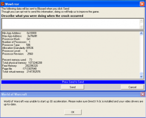

TSP Skrevet 26. juni 2007 Forfatter Skrevet 26. juni 2007 (endret) Ja. Men uantsett kan ikke det være problemet at det ble delt. Fikk samme feil, men nå kom det mer utfyllende og flere tips. Dette sier WoWerror: Klikk for å se/fjerne innholdet nedenfor ==============================================================================World of WarCraft (build 6803) Exe: C:\Programfiler\World of Warcraft\WoW.exe Time: Jun 27, 2007 12:38:25.609 AM User: **** Computer: ARGO ------------------------------------------------------------------------------ This application has encountered a critical error: ERROR #132 (0x85100084) Fatal Exception Program: C:\Programfiler\World of Warcraft\WoW.exe Exception: 0xC0000005 (ACCESS_VIOLATION) at 001B:0064F1CF The instruction at "0x0064F1CF" referenced memory at "0x535271A0". The memory could not be "written". WoWBuild: 6803 ------------------------------------------------------------------------------ ---------------------------------------- x86 Registers ---------------------------------------- EAX=0E43408A EBX=0012FC44 ECX=00002000 EDX=0012FC44 ESI=00000012 EDI=0E3F0008 EBP=0012FC98 ESP=0012FC5C EIP=0064F1CF FLG=00010A93 CS =001B DS =0023 ES =0023 SS =0023 FS =003B GS =0000 ---------------------------------------- Stack Trace (Manual) ---------------------------------------- Address Frame Logical addr Module 0064F1CF 0012FC98 0001:0024E1CF C:\Programfiler\World of Warcraft\WoW.exe 00642D81 0012FCCC 0001:00241D81 C:\Programfiler\World of Warcraft\WoW.exe 43401075 0012FD44 0000:00000000 C:\Programfiler\World of Warcraft\WoW.exe 005E6F16 0012FDE4 0001:001E5F16 C:\Programfiler\World of Warcraft\WoW.exe 005DF464 0012FDF8 0001:001DE464 C:\Programfiler\World of Warcraft\WoW.exe 0059C6B2 0012FE24 0001:0019B6B2 C:\Programfiler\World of Warcraft\WoW.exe 0059CD06 0012FE44 0001:0019BD06 C:\Programfiler\World of Warcraft\WoW.exe 0059CD61 0012FE88 0001:0019BD61 C:\Programfiler\World of Warcraft\WoW.exe 0041C087 0012FEA8 0001:0001B087 C:\Programfiler\World of Warcraft\WoW.exe 0041D4D4 0012FF0C 0001:0001C4D4 C:\Programfiler\World of Warcraft\WoW.exe 0041D5B1 0012FF24 0001:0001C5B1 C:\Programfiler\World of Warcraft\WoW.exe 00405878 0012FFC0 0001:00004878 C:\Programfiler\World of Warcraft\WoW.exe 7C816FD7 0012FFF0 0001:00015FD7 C:\WINDOWS\system32\kernel32.dll ---------------------------------------- Stack Trace (Using DBGHELP.DLL) ---------------------------------------- 0064F1CF WoW.exe +0 (0x119C10AC,0x119C1178,0x119C1120,0x119C116C) ---------------------------------------- Loaded Modules ---------------------------------------- 0x00380000 - 0x00389000 C:\WINDOWS\system32\Normaliz.dll 0x00390000 - 0x003F9000 C:\Programfiler\World of Warcraft\DivxDecoder.dll 0x00400000 - 0x00CED000 C:\Programfiler\World of Warcraft\WoW.exe 0x0A620000 - 0x0A738000 C:\Programfiler\World of Warcraft\dbghelp.dll 0x0FFD0000 - 0x0FFF8000 C:\WINDOWS\system32\rsaenh.dll 0x10000000 - 0x10090000 C:\Programfiler\World of Warcraft\fmod.dll 0x20000000 - 0x202C8000 C:\WINDOWS\system32\xpsp2res.dll 0x20B00000 - 0x20B45000 C:\WINDOWS\system32\imon.dll 0x441F0000 - 0x44235000 C:\WINDOWS\system32\iertutil.dll 0x443E0000 - 0x443EA000 C:\WINDOWS\system32\jsproxy.dll 0x44470000 - 0x4453F000 C:\WINDOWS\system32\WININET.dll 0x44550000 - 0x44674000 C:\WINDOWS\system32\urlmon.dll 0x4FE20000 - 0x4FFC6000 C:\WINDOWS\system32\d3d9.dll 0x5B290000 - 0x5B2C8000 C:\WINDOWS\system32\uxtheme.dll 0x5BD10000 - 0x5BD64000 C:\WINDOWS\system32\NETAPI32.dll 0x5D5D0000 - 0x5D66A000 C:\WINDOWS\system32\comctl32.dll 0x5F240000 - 0x5F30C000 C:\WINDOWS\system32\OPENGL32.dll 0x61550000 - 0x61571000 C:\WINDOWS\system32\GLU32.dll 0x63380000 - 0x633F8000 C:\WINDOWS\System32\jscript.dll 0x698D0000 - 0x69928000 C:\WINDOWS\system32\hnetcfg.dll 0x6BD00000 - 0x6BD0D000 C:\WINDOWS\system32\SYNCOR11.DLL 0x6DF30000 - 0x6DF36000 C:\WINDOWS\system32\d3d8thk.dll 0x71A40000 - 0x71A80000 C:\WINDOWS\system32\mswsock.dll 0x71A80000 - 0x71A88000 C:\WINDOWS\System32\wshtcpip.dll 0x71A90000 - 0x71A98000 C:\WINDOWS\system32\WS2HELP.dll 0x71AA0000 - 0x71AB7000 C:\WINDOWS\system32\WS2_32.dll 0x71AC0000 - 0x71ACA000 C:\WINDOWS\system32\WSOCK32.dll 0x71BE0000 - 0x71BF3000 C:\WINDOWS\system32\SAMLIB.dll 0x722A0000 - 0x722A5000 C:\WINDOWS\system32\sensapi.dll 0x72CE0000 - 0x72CE8000 C:\WINDOWS\system32\msacm32.drv 0x72CF0000 - 0x72CF9000 C:\WINDOWS\system32\wdmaud.drv 0x73730000 - 0x73779000 C:\WINDOWS\system32\DDRAW.dll 0x73B90000 - 0x73B96000 C:\WINDOWS\system32\DCIMAN32.dll 0x73EB0000 - 0x73EB4000 C:\WINDOWS\system32\KsUser.dll 0x73EE0000 - 0x73F3C000 C:\WINDOWS\system32\dsound.dll 0x746F0000 - 0x7473B000 C:\WINDOWS\system32\MSCTF.dll 0x75320000 - 0x7534E000 C:\WINDOWS\system32\msctfime.ime 0x76370000 - 0x7638D000 C:\WINDOWS\system32\IMM32.dll 0x769B0000 - 0x76A63000 C:\WINDOWS\system32\USERENV.dll 0x76B30000 - 0x76B5D000 C:\WINDOWS\system32\WINMM.dll 0x76C20000 - 0x76C4E000 C:\WINDOWS\system32\WINTRUST.dll 0x76C80000 - 0x76CA8000 C:\WINDOWS\system32\IMAGEHLP.dll 0x76D50000 - 0x76D69000 C:\WINDOWS\system32\iphlpapi.dll 0x76E70000 - 0x76E7E000 C:\WINDOWS\system32\rtutils.dll 0x76E80000 - 0x76E92000 C:\WINDOWS\system32\rasman.dll 0x76EA0000 - 0x76ECF000 C:\WINDOWS\system32\TAPI32.dll 0x76ED0000 - 0x76F0C000 C:\WINDOWS\system32\RASAPI32.dll 0x76F10000 - 0x76F37000 C:\WINDOWS\system32\DNSAPI.dll 0x76F50000 - 0x76F7D000 C:\WINDOWS\system32\WLDAP32.dll 0x76FA0000 - 0x76FA8000 C:\WINDOWS\System32\winrnr.dll 0x76FB0000 - 0x76FB6000 C:\WINDOWS\system32\rasadhlp.dll 0x76FC0000 - 0x7703F000 C:\WINDOWS\system32\CLBCATQ.DLL 0x77040000 - 0x77107000 C:\WINDOWS\system32\COMRes.dll 0x77110000 - 0x7719C000 C:\WINDOWS\system32\OLEAUT32.dll 0x773C0000 - 0x774C3000 C:\WINDOWS\WinSxS\x86_Microsoft.Windows.Common-Controls_6595b64144ccf1df_6.0.2600.2982_x-ww_ac3f9c03\comctl32.dll 0x774D0000 - 0x7760D000 C:\WINDOWS\system32\ole32.dll 0x77680000 - 0x776A1000 C:\WINDOWS\system32\NTMARTA.DLL 0x77910000 - 0x77A03000 C:\WINDOWS\system32\setupapi.dll 0x77A70000 - 0x77B04000 C:\WINDOWS\system32\CRYPT32.dll 0x77B10000 - 0x77B22000 C:\WINDOWS\system32\MSASN1.dll 0x77BC0000 - 0x77BC7000 C:\WINDOWS\system32\midimap.dll 0x77BD0000 - 0x77BE5000 C:\WINDOWS\system32\MSACM32.dll 0x77BF0000 - 0x77BF8000 C:\WINDOWS\system32\VERSION.dll 0x77C00000 - 0x77C58000 C:\WINDOWS\system32\msvcrt.dll 0x77C60000 - 0x77C83000 C:\WINDOWS\system32\msv1_0.dll 0x77DC0000 - 0x77E6A000 C:\WINDOWS\system32\ADVAPI32.dll 0x77E70000 - 0x77F01000 C:\WINDOWS\system32\RPCRT4.dll 0x77F10000 - 0x77F57000 C:\WINDOWS\system32\GDI32.dll 0x77F60000 - 0x77FD6000 C:\WINDOWS\system32\SHLWAPI.dll 0x77FE0000 - 0x77FF1000 C:\WINDOWS\system32\Secur32.dll 0x7C800000 - 0x7C8F6000 C:\WINDOWS\system32\kernel32.dll 0x7C900000 - 0x7C9AF000 C:\WINDOWS\system32\ntdll.dll 0x7C9C0000 - 0x7D1D6000 C:\WINDOWS\system32\SHELL32.dll 0x7E410000 - 0x7E4A0000 C:\WINDOWS\system32\USER32.dll ---------------------------------------- Memory Dump ---------------------------------------- Code: 16 bytes starting at (EIP = 0064F1CF) 0064F1CF: 08 85 08 75 3F 53 8D 48 04 E8 B3 1F F5 FF 84 C0 ...u?S.H........ Stack: 1024 bytes starting at (ESP = 0012FC5C) * = addr ** * 0012FC50: 00 00 00 00 00 00 00 00 00 00 00 00 8A 40 43 0E .............@C. 0012FC60: 2C 7B 64 00 AC 10 9C 11 78 11 9C 11 20 11 9C 11 ,{d.....x... ... 0012FC70: 6C 11 9C 11 88 10 9C 11 0A 77 47 3A 00 00 00 00 l........wG:.... 0012FC80: 00 00 00 00 01 00 00 00 00 00 00 00 00 00 00 00 ................ 0012FC90: 00 00 80 3F 00 00 00 00 CC FC 12 00 81 2D 64 00 ...?.........-d. 0012FCA0: AC 10 9C 11 78 11 9C 11 20 11 9C 11 6C 11 9C 11 ....x... ...l... 0012FCB0: D4 FC 12 00 64 FD 12 00 B1 B5 57 BF 7F 02 86 C5 ....d.....W..... 0012FCC0: 44 FD 12 00 45 3C 62 00 28 FD 12 00 44 FD 12 00 D...E0012FCD0: 75 10 40 43 0E 10 9C 11 E0 02 BA 11 50 0E BA 11 [email protected]... 0012FCE0: 63 36 38 BF D6 C4 31 BF 00 00 00 00 D6 C4 31 3F c68...1.......1? 0012FCF0: 63 36 38 BF 00 00 00 00 00 00 00 00 00 00 00 00 c68............. 0012FD00: 00 00 80 3F CA 28 0A BF A0 53 05 BF 00 00 00 00 ...?.(...S...... 0012FD10: A0 53 05 3F CA 28 0A BF 00 00 00 00 00 00 00 00 .S.?.(.......... 0012FD20: 00 00 00 00 00 00 40 3F F4 C5 1A 44 9E DF 86 C5 ......@?...D.... 0012FD30: 15 63 9D 41 97 D7 9A 44 2E E1 06 C6 B6 56 1B 42 .c.A...D.....V.B 0012FD40: 01 00 00 00 E4 FD 12 00 16 6F 5E 00 AB AA AA 3F .........o^....? 0012FD50: 41 91 5D 40 A0 03 BA 11 D4 FD 12 00 00 00 00 00 A.]@............ 0012FD60: E0 02 BA 11 CA 28 0A BF A0 53 05 BF 00 00 00 00 .....(...S...... 0012FD70: 00 00 00 00 A0 53 05 3F CA 28 0A BF 00 00 00 00 .....S.?.(...... 0012FD80: 00 00 00 00 00 00 00 00 00 00 00 00 00 00 40 3F ..............@? 0012FD90: 00 00 00 00 F4 C5 1A 44 9E DF 86 C5 10 4B 97 41 .......D.....K.A 0012FDA0: 00 00 80 3F C7 71 9C BE C7 71 9C BE 00 00 00 00 ...?.q...q...... 0012FDB0: C7 71 9C 3E C7 71 9C 3E 75 00 02 40 F4 C5 1A 44 .q.>.q.>[email protected] 0012FDC0: 9E DF 86 C5 10 4B 97 41 00 00 00 00 00 00 00 00 .....K.A........ 0012FDD0: 75 00 82 3F 00 00 00 00 00 00 00 00 75 00 82 3F u..?........u..? 0012FDE0: 00 00 40 3F F8 FD 12 00 64 F4 5D 00 00 00 00 00 ..@?....d.]..... 0012FDF0: 63 1C 71 01 14 00 00 00 24 FE 12 00 B2 C6 59 00 c.q.....$.....Y. 0012FE00: 63 1C 71 01 00 00 00 00 00 00 00 00 4F 1C 71 01 c.q.........O.q. 0012FE10: 88 3A B9 11 63 1C 71 01 14 00 00 00 14 00 00 00 .:..c.q......... 0012FE20: 08 06 4D 0D 44 FE 12 00 06 CD 59 00 63 1C 71 01 ..M.D.....Y.c.q. 0012FE30: 4F 1C 71 01 63 1C 71 01 08 06 4D 0D C8 E2 4C 0D O.q.c.q...M...L. 0012FE40: 08 06 4D 0D 88 FE 12 00 61 CD 59 00 63 1C 71 01 ..M.....a.Y.c.q. 0012FE50: 4F 1C 71 01 A0 68 B6 01 08 68 B6 01 FB EC 41 00 O.q..h...h....A. 0012FE60: 9C FE 12 00 00 00 00 00 08 68 B6 01 00 00 00 00 .........h...... 0012FE70: C8 E2 4C 0D E8 18 12 0F 32 8E B8 4B 14 00 00 00 ..L.....2..K.... 0012FE80: 94 FE 12 00 01 00 00 00 A8 FE 12 00 87 C0 41 00 ..............A. 0012FE90: 08 68 B6 01 05 00 00 00 9C FE 12 00 0B D7 A3 3C .h............. 0012FEA0: 63 1C 71 01 0B D7 A3 3C 0C FF 12 00 D4 D4 41 00 c.q....<......a.>0012FEB0: 28 0A 00 00 02 00 00 00 01 00 00 00 63 1C 71 01 (...........c.q. 0012FEC0: 00 00 00 00 00 00 00 00 45 6E 67 69 6E 65 20 32 ........Engine 2 0012FED0: 31 30 00 00 18 00 00 00 3C 1B 00 7C 00 00 15 00 10......<..>0012FEE0: 65 6E 00 00 F0 FE 12 00 B0 FF 12 00 28 0A 00 00 en..........(... 0012FEF0: 47 42 00 00 00 00 00 00 7C E5 90 7C 27 A0 80 7C GB......|..|'..| 0012FF00: AC 20 00 00 00 00 00 00 57 33 21 50 24 FF 12 00 . ......W3!P$... 0012FF10: B1 D5 41 00 01 00 00 00 38 58 40 00 01 00 00 00 ..A.....8X@..... 0012FF20: 01 00 00 00 C0 FF 12 00 78 58 40 00 D9 93 40 00 ........xX@...@. 0012FF30: 00 00 40 00 00 00 00 00 4C 23 15 00 01 00 00 00 [email protected]#...... 0012FF40: 9B 33 21 50 01 00 00 80 8C DA E5 01 00 40 FD 7F .3!P.........@.. 0012FF50: 44 00 00 00 48 45 15 00 50 33 15 00 10 45 15 00 D...HE..P3...E.. 0012FF60: 00 00 00 00 00 00 00 00 00 00 00 00 00 00 00 00 ................ 0012FF70: 00 00 00 00 00 00 00 00 00 00 00 00 01 04 00 00 ................ 0012FF80: 01 00 00 00 00 00 00 00 00 00 00 00 01 00 01 00 ................ 0012FF90: 00 00 00 00 05 00 00 C0 01 00 00 00 05 00 00 00 ................ 0012FFA0: 00 00 00 00 01 00 00 80 40 FF 12 00 84 F8 12 00 ........@....... 0012FFB0: E0 FF 12 00 70 BA 40 00 AB 64 B3 50 01 00 00 00 [email protected].... 0012FFC0: F0 FF 12 00 D7 6F 81 7C 01 00 00 80 8C DA E5 01 .....o.|........ 0012FFD0: 00 40 FD 7F 05 00 00 C0 C8 FF 12 00 80 F8 12 00 .@.............. 0012FFE0: FF FF FF FF A8 9A 83 7C E0 6F 81 7C 00 00 00 00 .......|.o.|.... 0012FFF0: 00 00 00 00 00 00 00 00 00 10 40 00 00 00 00 00 ..........@..... 00130000: 41 63 74 78 20 00 00 00 01 00 00 00 98 24 00 00 Actx ........$.. 00130010: C4 00 00 00 00 00 00 00 20 00 00 00 00 00 00 00 ........ ....... 00130020: 14 00 00 00 01 00 00 00 06 00 00 00 34 00 00 00 ............4... 00130030: 14 01 00 00 01 00 00 00 00 00 00 00 00 00 00 00 ................ 00130040: 00 00 00 00 00 00 00 00 00 00 00 00 02 00 00 00 ................ 00130050: 00 00 00 00 00 00 00 00 00 00 00 00 14 02 00 00 ................ ------------------------------------------------------------------------------ ====================================================================== Hardware/Driver Information: Processor: 0x0 Page Size: 4096 Min App Address: 0x10000 Max App Address: 0x7ffeffff Processor Mask: 0x1 Number of Processors: 1 Processor Type: 586 Allocation Granularity: 65536 Processor Level: 6 Processor Revision: 2560 Percent memory used: 73 Total physical memory: 1073246208 Free Memory: 282296320 Page file: -1713307648 Total virtual memory: 2147352576 Ellers maser den om at WoW ikke kunne starte 3D-akkselerasjon, fint bilde: + at samme feilmelding som i sted dukket opp. Skal sjekke ut status på skjermkortdrivere. Endret 26. juni 2007 av TSP
