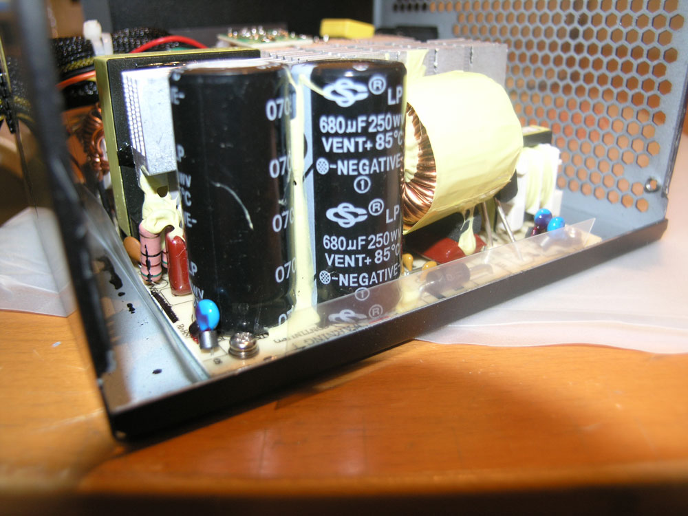

Hei,
Takk for linkene, jeg skal sette mer mer inn i akkurat dette :)
Jeg vet ikke hva merket på kondensatorene er, men her er et bilde av de. Det er samme logo på alle slik jeg kan se.

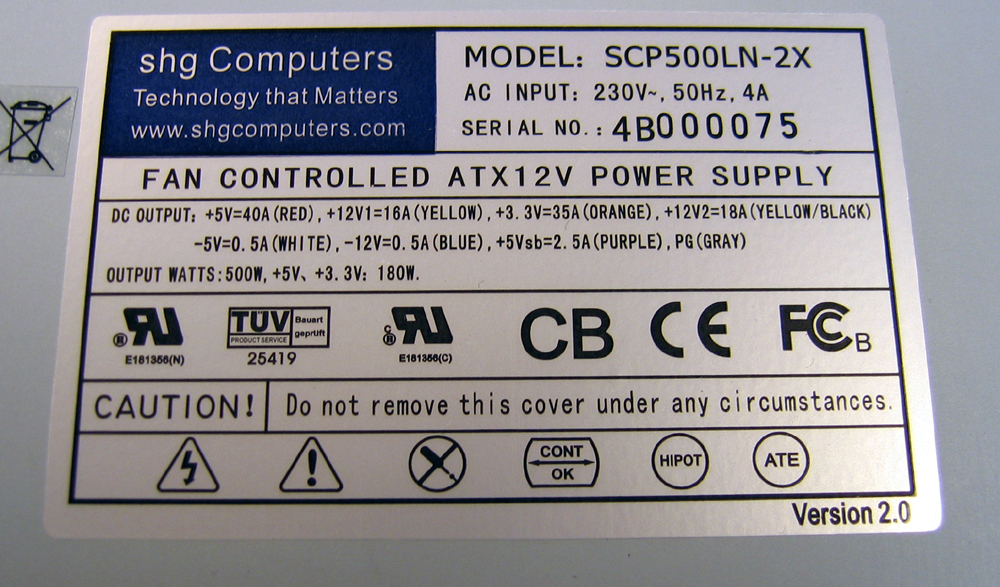

Hei Natrium
Her har du en fin side som du kan identifere hvem som har laget strømforsyningene dere tester.
Gå til Certifications Directory på denne siden http://www.ul.com/onlinetools.html,
og slå in UL nr under UL File Number og trykk søk.
For strømforsyningen (SHG Super Silent 500W) på bildet under er UL nr E181356 og du vill finne ut at den er laget av SHENZHEN CHI YUAN INDUSTRIAL CO LTD.

Takk for linken, meget kjekk side :)

Litt mer opplysninger.
Bildet er av strømforsyningens Primary caps.
Det er som regel secondary caps som ryker, på denne strømforsyningen er de under alle kablene øverst til høyere på bildene i testen.

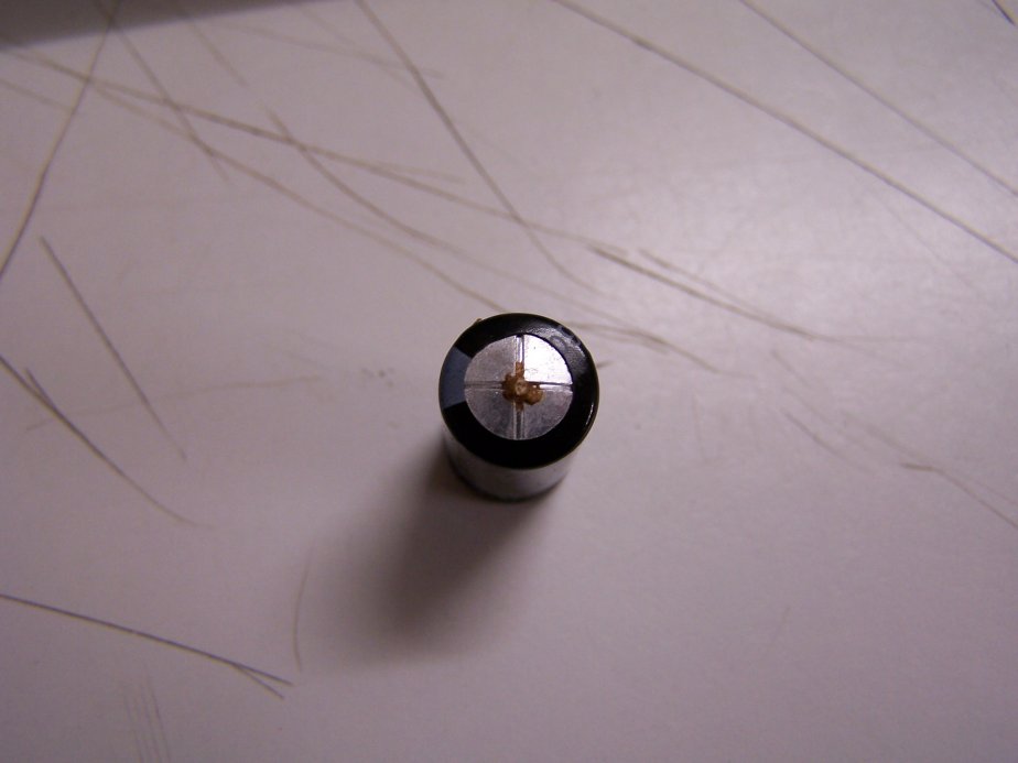

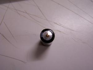

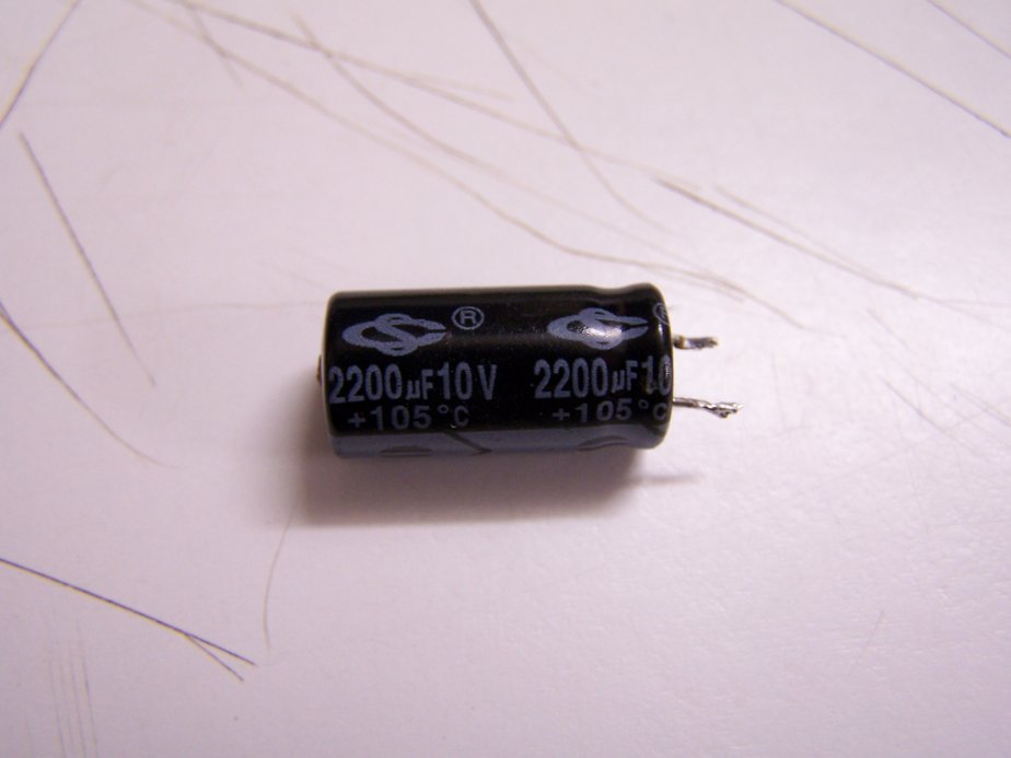

Det jeg fant ut er at navnet er CS eller SC, kan ikke finne noen produsent for disse kondensatorene. Jeg fant også to bilder av en ødelagt kondensator.
Da produsenten av disse kondensatorene ikke har noen internettside, så er nok kvaliteten på disse kondensator dårlig.
