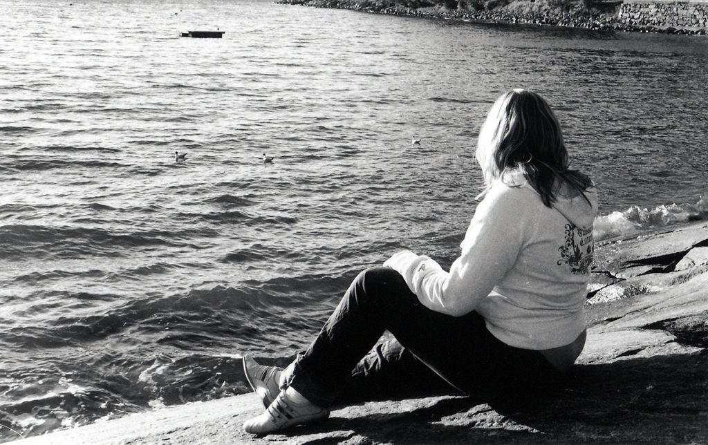

Jeg gikk til innkjøp av kjemikalier til mørkerommet til fotoklubben ved høgskolen der jeg går for en stund siden.
Her er noen av bildene fra den første filmrullen jeg noen gang har fremkalt. Spenningen var stor når jeg var ferdig å skylle negativene for å se om det i hele tatt var bilder der. Det var ekstra spennende under fremkallingen av papiret da man kunne se at bildet kom frem på papiert!
Det eneste av etterbehandling som er gjort er auto levels, contrast og color.
Film: Kodak T-Max 400
Fotopapir: Ilford Multigrade
Kamera: Pentax ME Super
Objektiv: Pentax 50mm f1.7
Scanner: Canon MP510
Er de spesielle kontrastene noe som du har dyrket frem, eller skyldes det at du har hatt dårlig utvalg i papir? Det hele blir liksom litt for dunkelt og grått for meg. Ellers synes jeg ikke motivene dine var så spennende, men du har i det minste forholdt deg til komposisjonsreglene.

Bilde 1 bærer preg av å ha ligget for lenge i fremkalleren (da blir det hvite ofte grått)

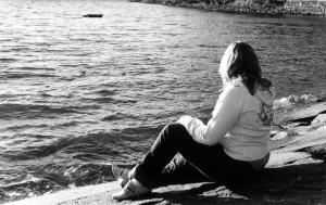

Bilde 2 overeksponeringen faller dårlig ut mulig noe kan reddes med lengre eksponering av papiret.

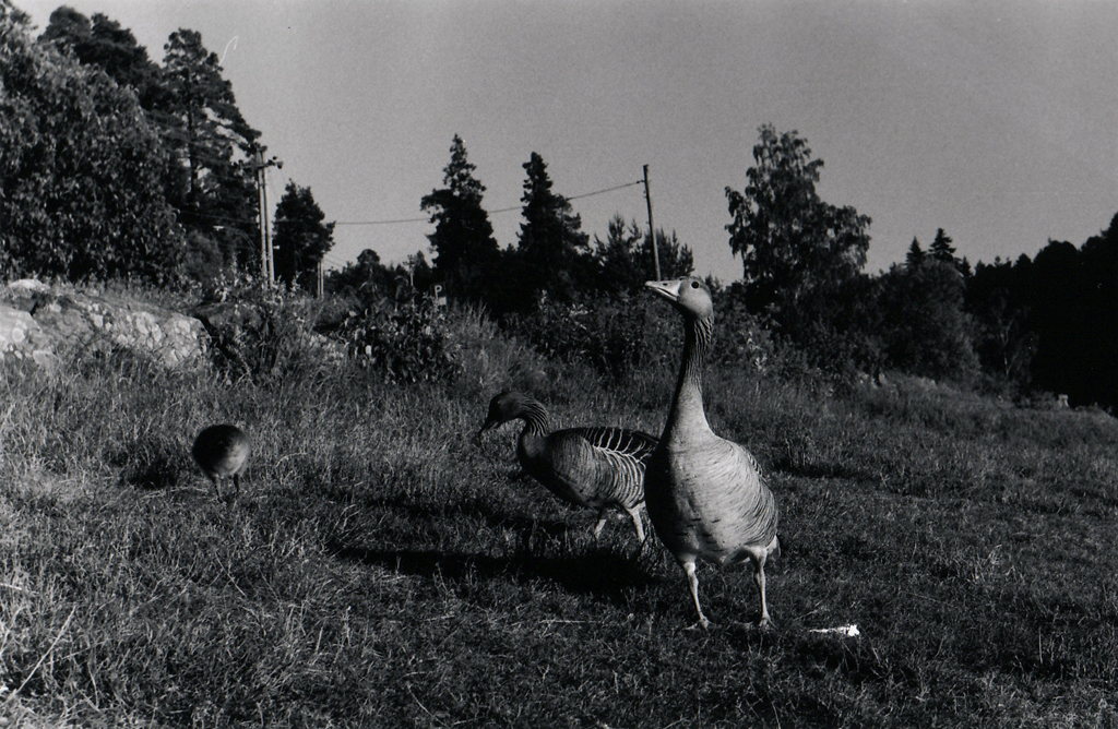

Bilde 3 undereksponert på forkant eller for lang eksponeringstid av papiret.

Kontrastene ble bare slik de er. Fotogruppa har ligget brakk i flere år og vi har foreløpig bare den ene pakken med papir som jeg kjøpte, Ilford Multigrade IV. Papiert er fremkallet med Ilford Multigrade Developer (1 min) og Fortespeed fiks (2 min). Har du/dere enbefalinger til andre papirsorter som er bra?

EDIT: Jeg har brukt prøvestrimler, men bare på det første bildet. Resten av bildene ble fremkallet likt (9s ved blender stilt 3 hakk ned, men det sier ikke så mye for jeg vet ikke hva som er maksimal bleder på objektivet.)
