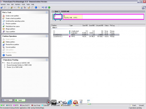

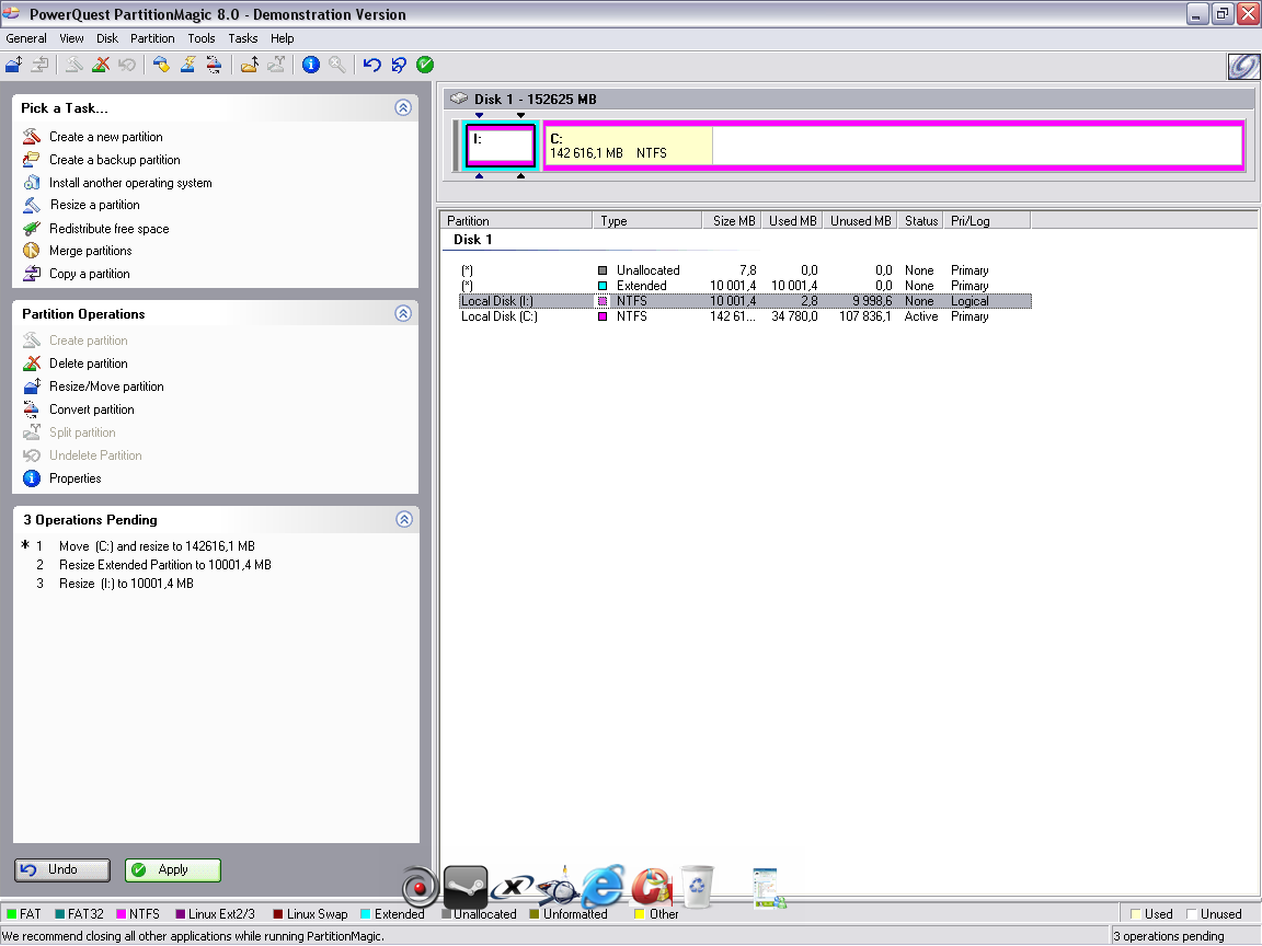

stanlyno Skrevet 20. juni 2007 Skrevet 20. juni 2007 hei! nå har det seg sånn at jeg har litt problemer med partisjonering i partition magic 8. Lurte på om noen av dere her viste hva jeg skal gjøre... 1 har nå endret størrelsen på partisjon 2 så kommer det opp resize exteded partition to 10001,4 MB 3 Resize I to 10001,4 MB Ta en titt på screenshot:

Pantera Skrevet 21. juni 2007 Skrevet 21. juni 2007 jeg skal utvide partisjonen min. 8904314[/snapback] PÅ det bildet i den første posten din, så ser alt greit ut. Bare å klikke på 'Apply', så går resten av seg selv. Maskina ber vel muligens om en reboot, så tar den selve partisjoneringa når systemet er på vei opp igjen. Pantera
wiberos Skrevet 21. juni 2007 Skrevet 21. juni 2007 Først en hilsen til PatrickM. Det er alltid veldig morsomt å registrere hva du mener om PM, som riktig nok står ikke for PatrickM men for Partition Magic. Morsomt, bra. Nå til spørsmålet fra trådstarter. Som du ser, viser Partition Magic, en extended partition på 10.001,4 MB og INN i der en logisk partition på 10,001,4 MB. Sånn ca: Du kan ikke utvide den I: før du kan utvide den extended (i blå eller grønn rammen.) Dvs, å høyre klikk på den grønn felt er ikke det samme som å høyre klikk på den rød eller lilla. Å utvide en partition som er på venstre side fra en eksisterende partition. Krever JO at den på høyre side må bli mindre, og i det tilfelle du har MÅ OG flytte mot den mot høyre. Jeg deler PM’s (patrickM) bekymringer, vedrørende ukritisk bruk av Magic. Be carefull!! ( for å forstå det bedre, og siden du har ikke noe data i I:Høyre klikk på I: og slette. Opprette en logisk på 5000MB. Deretter kan du utvide den til 10,001,4MB. Og der blir det full stopp. Eller slette den I: slette den extended (*), og prøver deg på med å opprette en som er mindre enn 10,001,4, for så å opprette en logisk på 3000MB, for så å utvide med å høyre klikk på den grønn felt)
