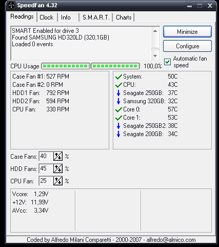

2bb1 Skrevet 24. juli 2007 Skrevet 24. juli 2007 Okei. Så selv om viften ikke kan styres med en "rheostat" eller hva det heter, så er det mulig å stille RPM ved hjelp av et program i Windows? (Som f.eks. Speedfan?).
Wibla Skrevet 24. juli 2007 Skrevet 24. juli 2007 Stemmer.. Her er min speedfan når jeg ikke spiller... viftene regulerer seg selv etter temperatur...

Carl Sagan Skrevet 24. juli 2007 Skrevet 24. juli 2007 Okei. Så selv om viften ikke kan styres med en "rheostat" eller hva det heter, så er det mulig å stille RPM ved hjelp av et program i Windows? (Som f.eks. Speedfan?). 9133377[/snapback] Det finnes rheostat i hovedkortet, og viftene kan styres via bios, medfølgende program til hovedkort, eller tredjepartsprogrammer som f.eks speefan nevnt ovenfor.
