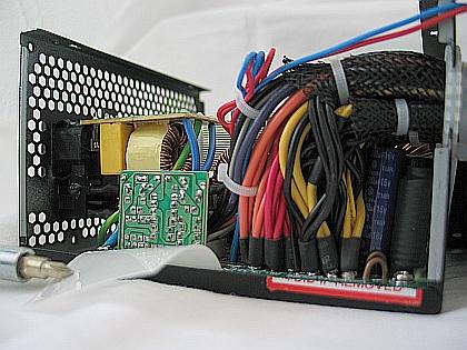

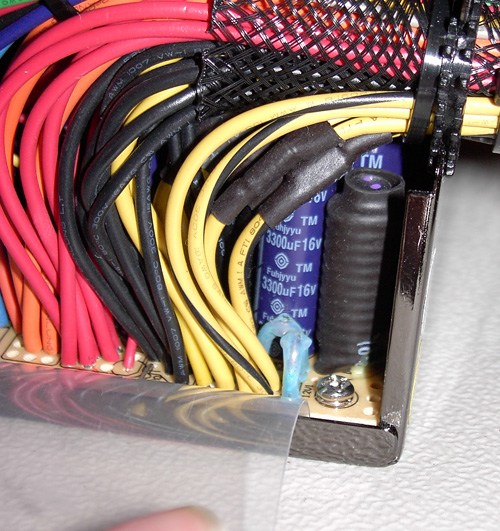

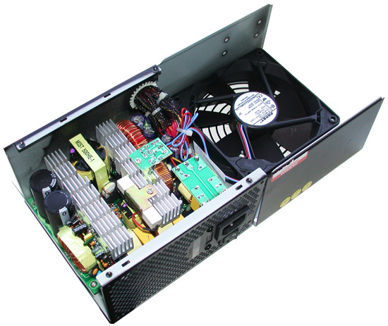

På bildene under har du innmaten på en Mist 500w øverst og en Rosewill RP500-2 500W nederst.
Det ser ut som det er de samme blå caps som brukes øverst til høyere på begge bilder.

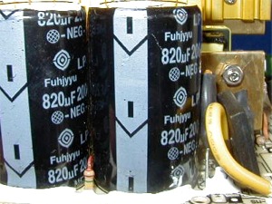

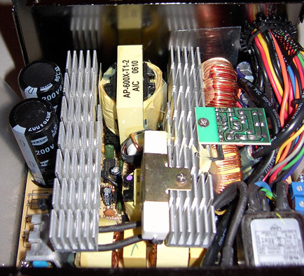

Har funnet en test av Cooltek 500W Ultra-Silent som er identisk til Mist 500w.
Skal ikke være 100% sikker, men det ser ut som det er Fuhjyyu caps som brukes.
Fuhjyyu caps har et veldig dårlig rykte (søk etter Fuhjyyu på Google) for å ta knekken på strømforsyninger som bruker dem.
Bilder av caps på Cooltek 500W Ultra-Silent venstre og Rosewill RP500-2 500W høyre.

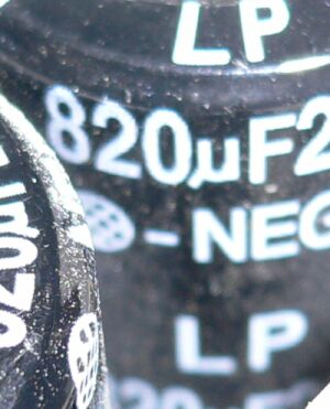

Har du også Teapo på alle secondary caps, som ligger under alle kablene.
8876007[/snapback]
Det er bortimot umulig å lese hva som står på dem, og tror det er mulig å flytte kablene for å få bedre tilgang.
Jeg ser bare Teapo på en av dem, men de andre har samme farger.
De to store sorte som står på andre siden er merket LP, ser ikke Teapo på disse.

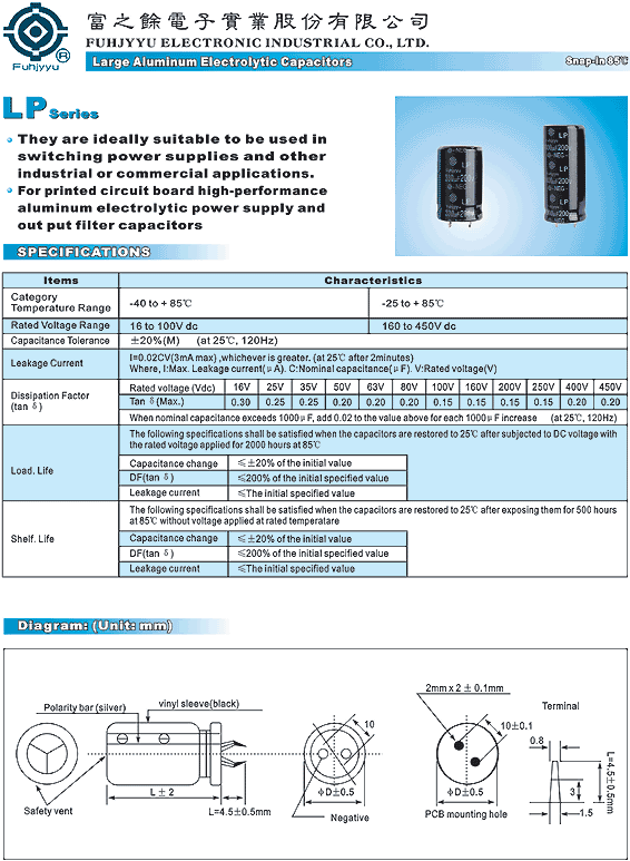

Da ser det ut som at Mist nå bruker andre caps enn de brukte før.
LP er ikke noe produsent, men en serie av caps som er brukt av flere produsenter.
Kan du se navnet på produsenten?
Under kan du se Fuhjyyus LP serie
Ser noe som kan være en logo.
8897907[/snapback]
Ja det ser dessverre ut til å være en Fuhjyyu LP Cap.
Det som er merkelig er at jeg ikke kan se logoen og navnet Fuhjyyu på capen.
Endret av LAEN

LAEN: Er det siste bildet, et bilde fra PSU-en eller noe du har hente på nettet? Slik jeg forstår det så er det siste bildet fra nettet, men bortsett fra logoen så er jo de capsene helt like..

Ja det siste bildet er hentet fra en annen type PSU på nettet.
Mist PSU-ene er laget av ATNG.
De bruker dårlige caps for å få ned produksjonskostnader, så de kan selge PSU-ene for en lavest mulig pris.
Du kan nå kjøpe en ATNG produsert Rosewill RP500-2 500W som er en forenklet versjon av Mist 500w på www.newegg.com for bare $49.99 tilsvarer 301 kr.
Flere PSU merker har nå gått over til å bruke kvalitet caps som Nippon,
Rubycon, Hitachi og Samxon.
Microplex bør få ATNG til å gjøre det samme med sine Mist PSU-er.

Det jeg mente med forenklet er at Rosewill RP500-2 500W er en forenklet konstruksjon av Mist 500w.
Klikk på bildene under for å studere dem nærmere.
Ved første øyekast så ser begge strømforsyningene like ut.
Men ser du nøyere etter så vil du se at Rosewill RP500-2 500W mangler noen komponenter i forhold til Mist 500w.
