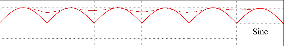

Ved å buke en likeretter og glattekondensator vil kondensatoren lades opp til toppspenningen av den likerettede vekselspenningen.
Spenningen ut fra likeretter med glattekondensator er lik med RMS spenningen * roten av 2, dvs at 24V * 1.41 = 33,8V

Når vi snakker om vekslespenning, er det en RMS verdi som blir oppgitt.
Hvis du måler en vekselspenning med et oscilloscop, vil du se at nivået fra toppen av den positive sinuskurven ned til toppen på den negative sinuskurven er høyere enn du måler med en vanlig Fluke (multimeter.)
Når vi likeretter denne spenningen med en brolikeretter og kondensator, vil den glattede likespennngen bli lik toppspenningen på vekselspenningen.
Altså VRMS x roten av 2 som er omtrent 1,41
Dette er grunnleggende kunnskap på grunnkurs elekro og tilsvarende, og står beskrevet i alle lærebøker der.
