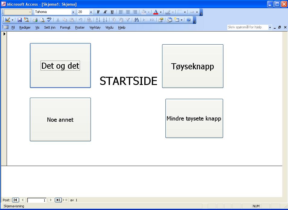

Haajen Skrevet 3. juni 2007 Skrevet 3. juni 2007 Noen som har idéer til hovedskjema og lignende? En ting jeg tenkte på, var å bruke "Film" som et slags hovedskjema, og bruke koblede skjemaer til besetning/filmarbeider, samt filmvisning. Kunne dette vært noe?
elgizmo Skrevet 3. juni 2007 Forfatter Skrevet 3. juni 2007 hovedskjema? er dette det samme som sentralbord/meny?
Blaz Skrevet 3. juni 2007 Skrevet 3. juni 2007 Noen som har idéer til hovedskjema og lignende? En ting jeg tenkte på, var å bruke "Film" som et slags hovedskjema, og bruke koblede skjemaer til besetning/filmarbeider, samt filmvisning. Kunne dette vært noe? 8774932[/snapback] Det går fint an, men det beste er nesten alltid å lage et eget sentralbord.
tinyb00m Skrevet 3. juni 2007 Skrevet 3. juni 2007 Sentralbord? Det har jeg aldri vært borti, er det det samme som menyen? eller? Vi har sikkert alle lært forskjellige ting, og navn..

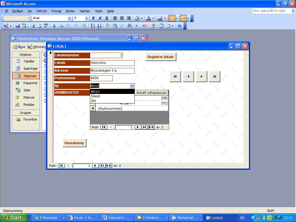

Canute Skrevet 3. juni 2007 Skrevet 3. juni 2007 Jeg ser mange, inkludert meg selv, har ting som "by" i en egen tabell. Dette er jo mest for normaliseringen. Det jeg derimot lurer litt er om det går an at man legger til en comboboks på "lokale", så velger man byen - finnes byen ikke så kan man skrive den inn i samme comboboks, og den blir automatisk lagt til i by-tabellen. Hvordan? 8773664[/snapback] Beklager for å gjenta meg selv, men er det noen som vet om dette er mulig? Har prøvd med diverse relasjonsmetoder, men får det ikke til. Vil helst ikke begynne å lage noe dårlig vba kode.
Haajen Skrevet 3. juni 2007 Skrevet 3. juni 2007 Noen som har idéer til hovedskjema og lignende? En ting jeg tenkte på, var å bruke "Film" som et slags hovedskjema, og bruke koblede skjemaer til besetning/filmarbeider, samt filmvisning. Kunne dette vært noe? 8774932[/snapback] Det går fint an, men det beste er nesten alltid å lage et eget sentralbord. 8774966[/snapback] Et sentralbord? En slags startside? Er jeg inne på noe?
Blaz Skrevet 3. juni 2007 Skrevet 3. juni 2007 Jeg ser mange, inkludert meg selv, har ting som "by" i en egen tabell. Dette er jo mest for normaliseringen. Det jeg derimot lurer litt er om det går an at man legger til en comboboks på "lokale", så velger man byen - finnes byen ikke så kan man skrive den inn i samme comboboks, og den blir automatisk lagt til i by-tabellen. Hvordan? 8773664[/snapback] Beklager for å gjenta meg selv, men er det noen som vet om dette er mulig? Har prøvd med diverse relasjonsmetoder, men får det ikke til. Vil helst ikke begynne å lage noe dårlig vba kode. 8775034[/snapback] Ja. Men du vil jo helst at det ikke skal gå an å registrere ny by. Her er screen
Canute Skrevet 3. juni 2007 Skrevet 3. juni 2007 (endret) Et sentralbord? En slags startside?Er jeg inne på noe? 8775092[/snapback] Sentralbord, meny, whatever. Dere snakker alle om det samme. Det er bare et skjema som du lager en hel del knapper som du kobler til de egentlige skjemaene og rapportene. Ja. Men du vil jo helst at det ikke skal gå an å registrere ny by. Her er screen 8775098[/snapback] By var bare et eksempel. Tingen er, man skal registere en ny film så har jo denne en sjanger. Slik jeg har laget det nå så må du ha skrevet inn sjangeren inn i et annet skjema først for at man skal kunne bruke denne i en film. Hvis man da, når man skriver inn en sjanger, så blir den automatisk lagt til i sjanger-tabellen uten at man må innom et annet skjema først... Altså, det er ikke sånn super-viktig, bare mye lettere Endret 3. juni 2007 av Canute

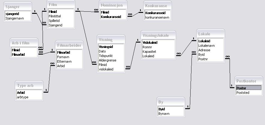

MemorY Skrevet 3. juni 2007 Skrevet 3. juni 2007 (endret) Jeg får kaste meg inn med et forslag jeg også da. Denne er bygget på et par ideer herifra, litt fra læreren min og meg selv. Noen kommentarer EDIT: En ting som mangler her en en måte å lagre vinneren i hver konkuranse. Skulle ikke det kunne bli ordnet med en post i "Nominasjon"? Endret 3. juni 2007 av MemorY
Canute Skrevet 3. juni 2007 Skrevet 3. juni 2007 Jeg får kaste meg inn med et forslag jeg også da. Denne er bygget på et par ideer herifra, litt fra læreren min og meg selv. Noen kommentarer? 8775136[/snapback] Jeg ser du har "byid", "sjangerid", selv om du egentlig bare kan relatere direkte til "by", og "sjanger". Hvilken måte er egentlig best? Brukte nesten en hel time på særdeles høylytt diskutering (jeg gjorde det på den måten du gjør) av nettopp dette, men det kom ingenting godt utav det.
Blaz Skrevet 3. juni 2007 Skrevet 3. juni 2007 Et sentralbord? En slags startside?Er jeg inne på noe? 8775092[/snapback] Sentralbord, meny, whatever. Dere snakker alle om det samme. Det er bare et skjema som du lager en hel del knapper som du kobler til de egentlige skjemaene og rapportene. Ja. Men du vil jo helst at det ikke skal gå an å registrere ny by. Her er screen 8775098[/snapback] By var bare et eksempel. Tingen er, man skal registere en ny film så har jo denne en sjanger. Slik jeg har laget det nå så må du ha skrevet inn sjangeren inn i et annet skjema først for at man skal kunne bruke denne i en film. Hvis man da, når man skriver inn en sjanger, så blir den automatisk lagt til i sjanger-tabellen uten at man må innom et annet skjema først... Altså, det er ikke sånn super-viktig, bare mye lettere 8775112[/snapback] Ja, det kan du også. Men da må du ha et eget "kategorinummer" som er autonummer. Så sørger du for at kategori/sjanger ikke er indeksert (dette ser du i utformingsvisningen for tabellen)
