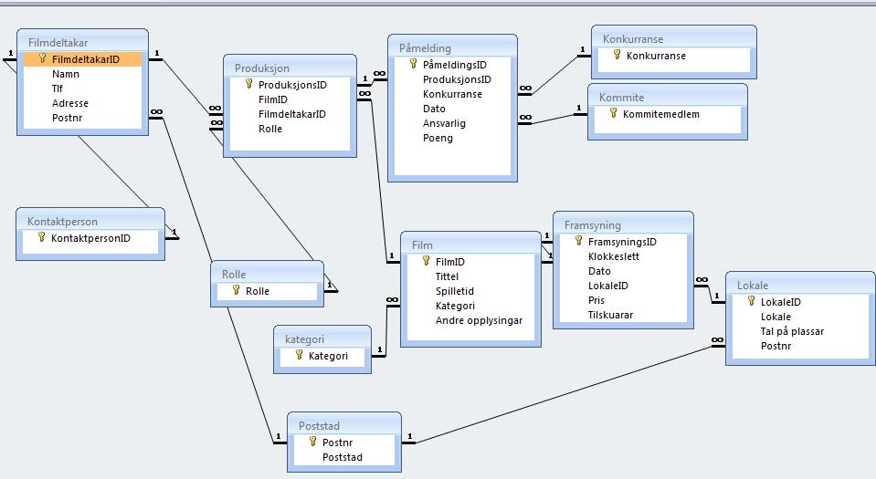

zero_time Skrevet 1. juni 2007 Skrevet 1. juni 2007 (endret) Jeg har samme eksamen. Virker rimelig plankekjøring, men det er noe jeg stusser litt på. "Arrangementskomiteen for filmfestivalen består av fem medlemmer frå skolane, filmmiljøet og turistnæringa. Leiaren er frå turistnæringa. Ein av kommunane medverkar med datastøtte og sekretær." Noen som kan tenke seg til hva slags crazy twist denne informsjonen kan være godt for? 8756208[/snapback] Det eg først tenkte når eg såg det var prosjekt-teori, men eg veit ikkje. Læreren min meinte at ho ikkje trudde det ville komme. edit: her er forresten datamodellen min slik den ser ut no (beklager at den er litt rotete). Nokon som har tilbakemeldinger? Det hadde vore flott om andre etter kvart kunne ha lagt ut sine forslag edit 2: Tenker å også ha med ein eigen tabell kalt festivalinformasjon (som ikkje inngår i nokon relasjon) som vert brukt i t.d. rapportar. Endret 1. juni 2007 av zero_time

Canute Skrevet 2. juni 2007 Skrevet 2. juni 2007 edit: her er forresten datamodellen min slik den ser ut no (beklager at den er litt rotete).Nokon som har tilbakemeldinger? Det hadde vore flott om andre etter kvart kunne ha lagt ut sine forslag edit 2: Tenker å også ha med ein eigen tabell kalt festivalinformasjon (som ikkje inngår i nokon relasjon) som vert brukt i t.d. rapportar. 8758854[/snapback] Ser grei ut den. Jeg skal begynne skikkelig i morgen, så kommer kanskje med noe mer feedback da. Det er dog noen småting jeg allerede har i tankene. * Tabellen "Kontaktperson" skjønner jeg ikke helt vitsen med. Hvorfor har en filmdeltaker en kontaktperson? I så tilfelle bør vel den relateres til filmen, eller? mulig du kunne forklart hva du har tenkt? * Det kan være at mange ikke vet hvordan man finner frem til lokale bare ved å vite Postnr/lokalets navn (Virker jo som om dette lagt opp til turister, og dem har jo ikke peiling på hvor ting er). En veibeskrivelse hadde kanskje gjort seg? * "Kommite" virker ufullstendig (?). Den ansvarlige bør iallfall informasjon om hvordan man kontakter vedkommende i tilfelle noe ikke er rett. Har du dessuten tenkt på om det er noen form for konkurransekomite? Jeg er litt usikker på hvordan dem kommer frem til vinneren, og hvilken måte som ville vært mest gunstig å få dette inn i databasen (Stor fan av Keep it simple stupid, vi lager jo tross alt bare en prototype).

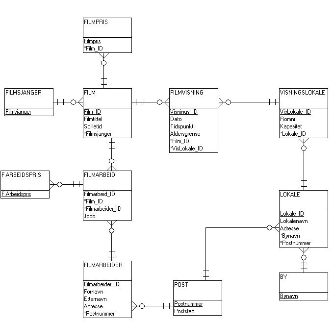

elgizmo Skrevet 2. juni 2007 Forfatter Skrevet 2. juni 2007 (endret) Noen tanker til denne? I entiteten FILMARBEID skal Filmarbeid_ID såklart være identifikator, og komme med som fremmednøkkel i F.ARBEIDSPRIS Endret 2. juni 2007 av elgizmo

maaseby Skrevet 3. juni 2007 Skrevet 3. juni 2007 (endret) Noen tanker til denne? I entiteten FILMARBEID skal Filmarbeid_ID såklart være identifikator, og komme med som fremmednøkkel i F.ARBEIDSPRIS 8768304[/snapback] (Orket ikke quote datamodellen/bildet også) Virker forsåvidt grei den, men hva gjør du om manusforfatteren eller regissøren i en film, også er skuespiller i samme film? Og har du ikke tatt med noe om "komiteen"? Evt hvorfor? Noen som har forslag til rapporter vi vil bli bedt om å lage? Regner med en oversikt over inntekter/evt en faktura vil komme, men noen andre? Bruker vel gjerne å være 2-3? Forøvrig enig med tspeed, det enkle er ofte det beste Endret 3. juni 2007 av maaseby
elgizmo Skrevet 3. juni 2007 Forfatter Skrevet 3. juni 2007 (endret) (Orket ikke quote datamodellen/bildet også)Virker forsåvidt grei den, men hva gjør du om manusforfatteren eller regissøren i en film, også er skuespiller i samme film? Og har du ikke tatt med noe om "komiteen"? Evt hvorfor? Da registrerer jeg først manusforfatter/regissør først og skuespiller etterpå. ikke noe problem. Lurte litt på det der med kommité men fant aldri liksom helt ut hvor jeg skulle plassere den. Flere forslag til modell folkens? Endret 3. juni 2007 av elgizmo
