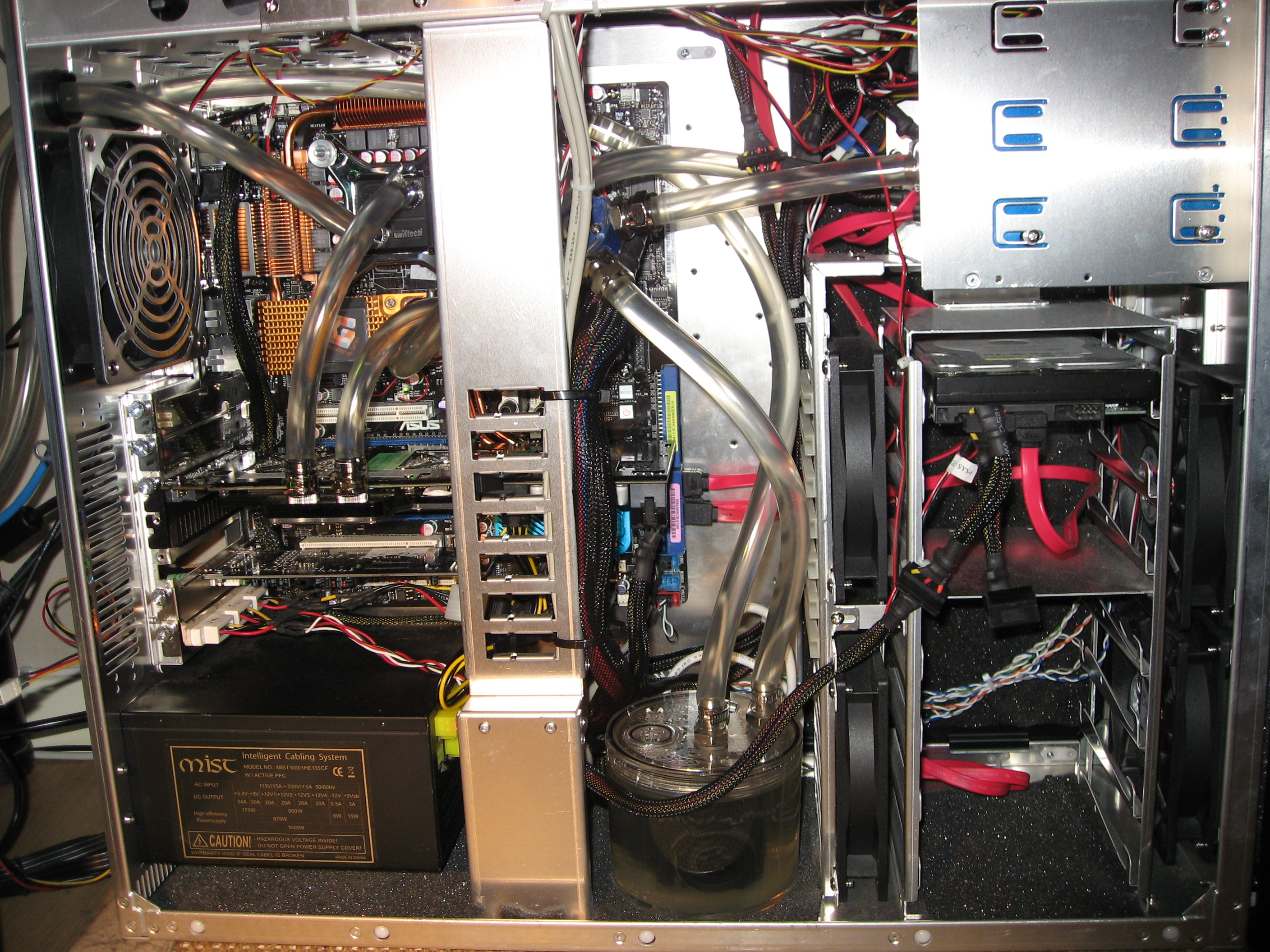

Får vel poste et par bilder vel...
Ble ikke helt opptimalt, men det funker.... Måtte få plass til 2x3870X2 i CF også...
Pumpe-->loop-->dobbelradiator-->tempmåler-->cpu-->T-rør/filterport-->tank...
Ottesen hva med og rydde opp litt i kablene dine:)?
Reservoaret ditt ser meget bra ut!
Du kan enten henge opp pumpa de eller sette den på noe vibrasjonsdempene for å få bort mye av vibrasjonene, ellers vil du trenge og sette ned spenningen for og få bort støy som i støy. Enkelt med en viftestyring.
Endret av mreinha
Er ganske ryddig der, bare ser litt jævli ut nå fordi alle kablene henger rett ned ved pumpa. 30 min siden jeg satt det sammen så gi meg litt tid :)
Er ikke vibreringa i pumpa som bråker, men selve pumpa. Må fikse den sånn "Eheim Mod" tror jeg :) Slet med å få på cpu-pastan da, syntes ikke det ble så veldig bra men :(

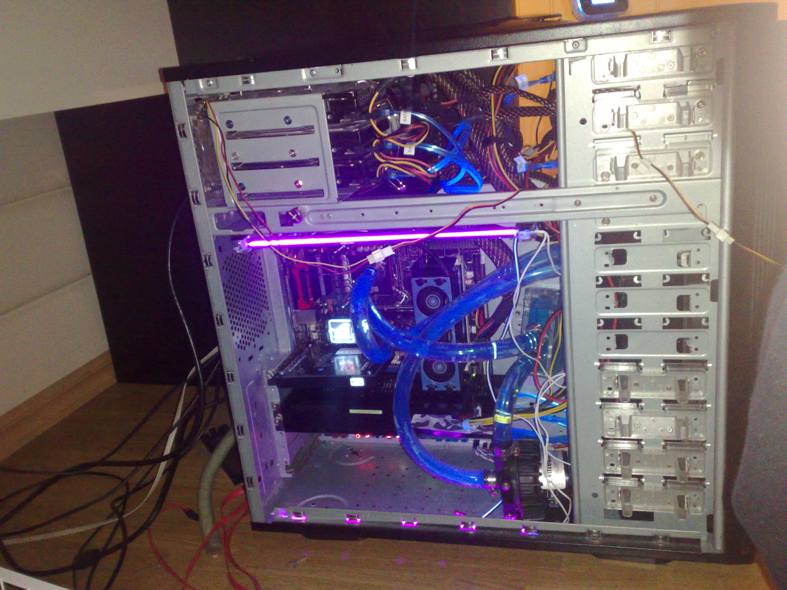

sånn ser systemet mitt ut for tiden:P har rydda litt siden sist though.. men er fortsatt på jakt etter en måte å feste rad'en i 5,25brønnene..
:idea: Selvborende skruer igjennom 5,25 bønnen og inn i radiatoren, 6-8stk på ver side burde vere nok..
Strips igennom radiatoren må da vel gå ann?
Og hvorfor går du igjennom NB før CPU etter radiatoren? Er vel bedre med kaldere vann på cpu...
den gjør det.. cpu->nb->radiator->pumpe->reservoir
har prøvd strips men de røyk.. men absolutt ingen dum ide though..

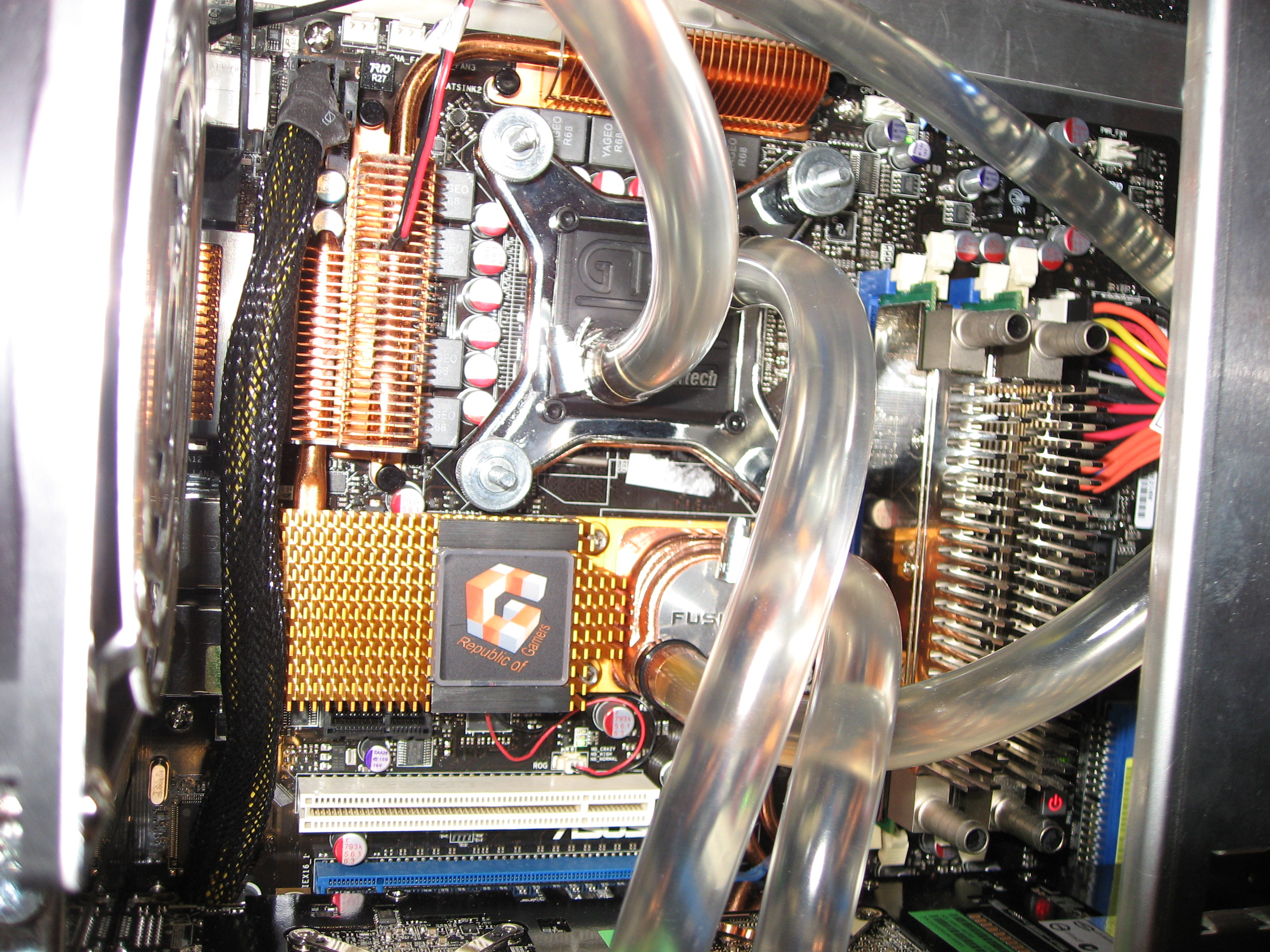

Her er mitt vannkjølte system.
Inneholder følgende:
Swiftech CPU-vannblokk APOGEE GTZ.
Koolance VID-487X2 VGA-Vannblikk
Dobbel aquadrive HDD vannblokk
MIST vanntank m/pumpe.
MIST radiator, Extreme, 2x120
Masterkleer, slange 3/8"ID - 9/16"OD
Kabinett: Lian Li Fulltower PC-A7010A
Hk: Asus Maximum Extrem / vannblokk.
Cpu: Core 2 Duo E8400 3.0GHz(Wolfdale)
Minne: DDR3 PC3-12800 1600MHz Platinum EB XTC Dual Channel 4gig med vanblokk ifra OCZ FlexXLC serie.
Vga: Shapphire Radeon HD 4870
Har valgt å har radiatoren på utsiden av kabinettet og ha minst mulig vifter i kabinettet.
Bilder:
Mangler overganger til slik at slangene pass på minne kjøleren derfor er ikke de koblet på, men det er i kommingen.
