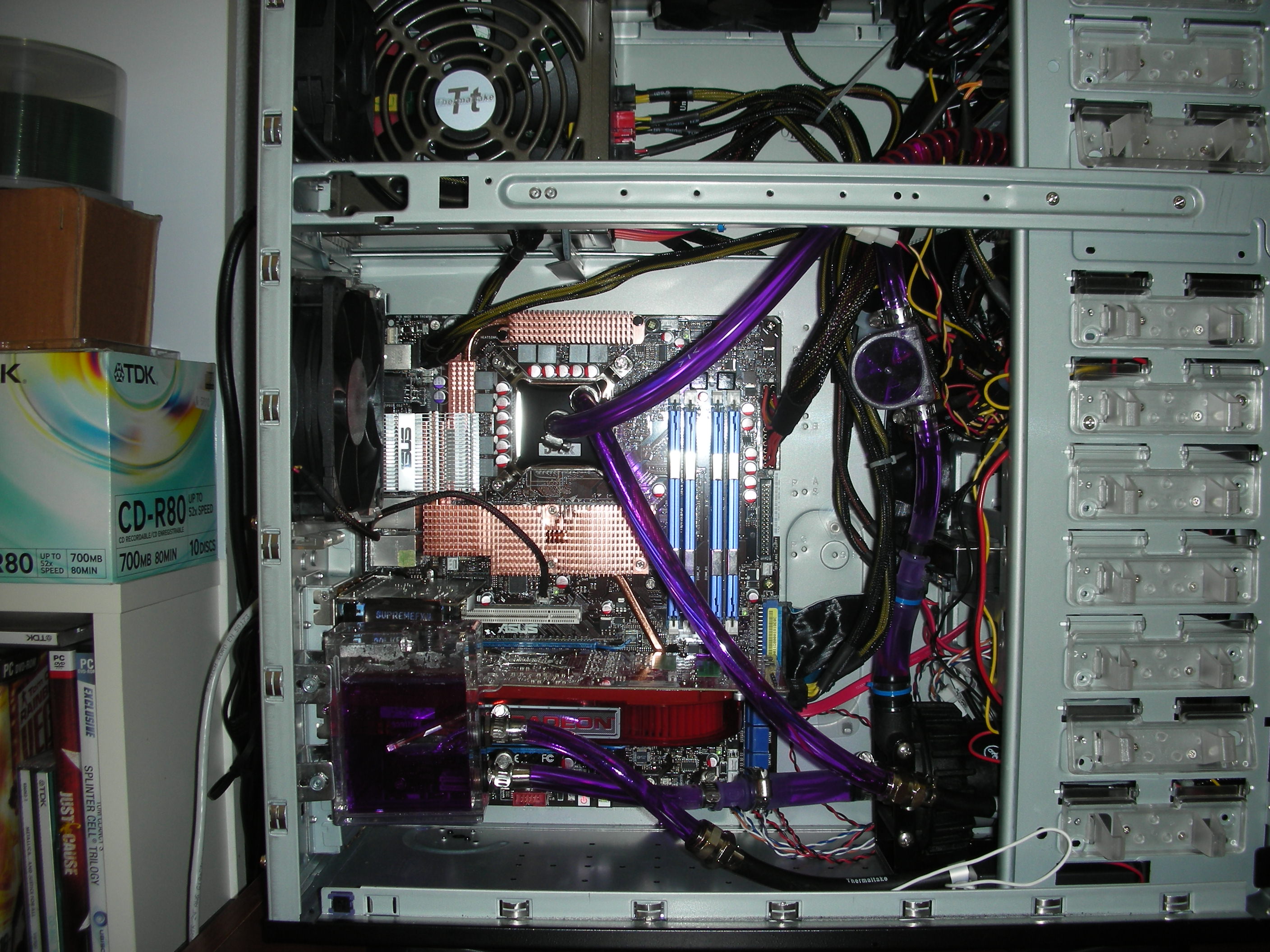

Min nye loop. Ja jeg har mange timer med kabel organisering igjen... Sliter litt med det i Kandalf LCS kabinettet og:/ Høyeste Core idle temp er 37 grader. Q6600 på 3.4ghz.
den lille runde dingsen på vei opp mot radiatoren. måler den flow'en eller?
Den bare snurrer så du ser det er flow i systemet..
Modzona der kan du se den lille flowen jeg har inn i tanken og..
Endret av Akando
