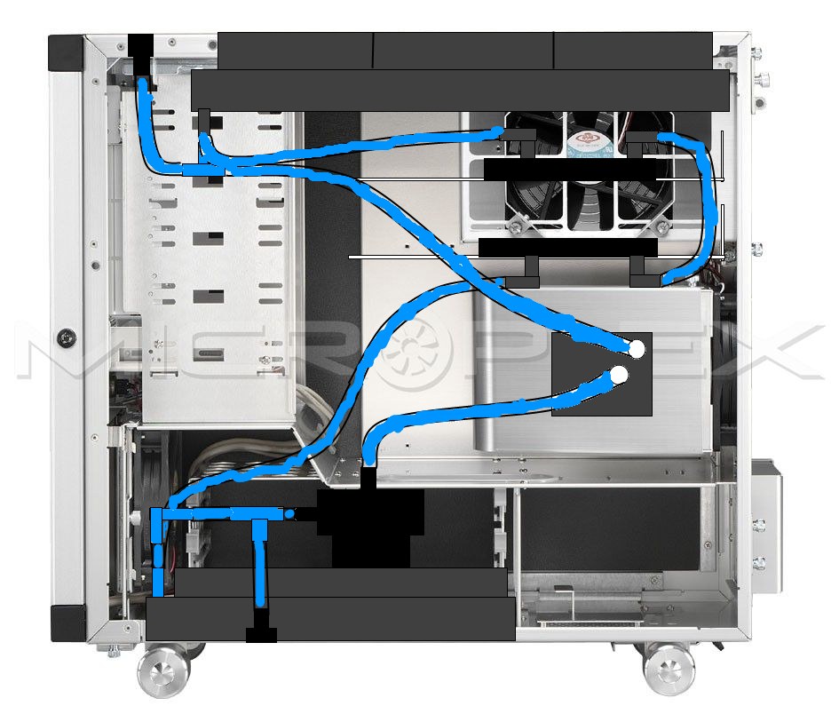

WheelMan Skrevet 22. februar 2008 Skrevet 22. februar 2008 LockBreaker: Trenger du egentlig to rads for det der? Det holder lenge med trippelraden i topp for det oppsettet der, og da vil du jo få god plass i bunn til HDDer og pumpe
tore_v1 Skrevet 22. februar 2008 Skrevet 22. februar 2008 Hva slags HW skal du kjøre på det systemet der, Lockbreaker? Jeg er tilhenger av massiv kjøling, så ingen negative kommentarer fra meg, jeg kjører en dobbel og en vanlig radiator til mitt opplegg og vil ha mer
LockBreaker Skrevet 22. februar 2008 Skrevet 22. februar 2008 (endret) Wheelman: Tror jeg trenger det ja. Det var en på XS som fikk store problemer med å håndtere varmen fra to stk HD3870x2 med MCR-320 QP. Så jeg vil helst unngå det iom at jeg skal (kanskje skal) ha to stk GT200, og der dreier det seg om 250 i TDP. tore_v1: CPU: Quad/Duo? (ikke sikker) GPU: GT200 (1 eller 2 stk) + at jeg kanskje skal kjøle chipset (NB/SB, er ikke sikker på om jeg tar med MOSFET). Takk for kommentarer. Vannkjølingen er forresten bestillt. Endret 22. februar 2008 av LockBreaker
tore_v1 Skrevet 22. februar 2008 Skrevet 22. februar 2008 Det burde bli varmt nok det ja Men - som en kommentar til selve oppsettet ville jeg helt klart hatt en radiator mellom enten de to skjermkortene, eller mellom skjermkort og cpu. Da sprer du litt av varmebelastningen, samt i det vannet skal gjennom den siste rad'en så vil Delta T målt mot romtemp bli såpass liten at effekten blir dårligere enn om du sprer oppvarmingen av vannet. Desto større forskjell det er mellom romtemperatur og vanntemperatur dess bedre effekt får man av vannkjøling.
LockBreaker Skrevet 22. februar 2008 Skrevet 22. februar 2008 (endret) Ja, men det blir veldig rotete da. Men får se. Det er jo bare skisser. Ikke nødvendigvis slik det kommer til å se ut. Skal forresten ha bare en HDD (1000gb), så trenger ikke så mye plass til HDD. Endret 22. februar 2008 av LockBreaker
tore_v1 Skrevet 22. februar 2008 Skrevet 22. februar 2008 Det ser ikke veldig rotete ut om man gjør seg flid med albuer og plassering av radiatorer, og det kan jo fort bety en del grader i forskjell på gpu og cpu, så jeg vet hva jeg ville valgt
LockBreaker Skrevet 22. februar 2008 Skrevet 22. februar 2008 (endret) Dersom jeg skal montere radiatoren der jeg har tenkt, (nede i HDD rommet og i toppen av kabinettet) så må jeg nesten gjøre det slik som jeg har det der da. Men kan nå legge opp til en loop som legger vekt på at den 2x120mm MCR 220'en er i mellom CPU og GPU, så får du se hva du synes. EDIT: Her er tegningen ( ) Endret 22. februar 2008 av LockBreaker

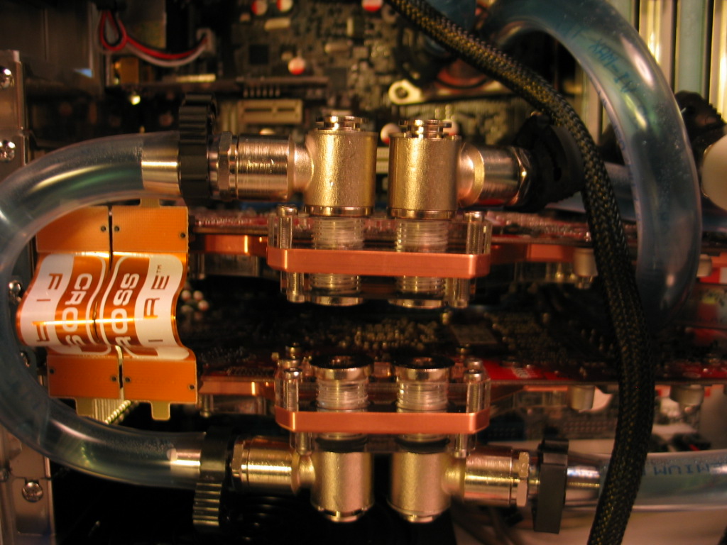

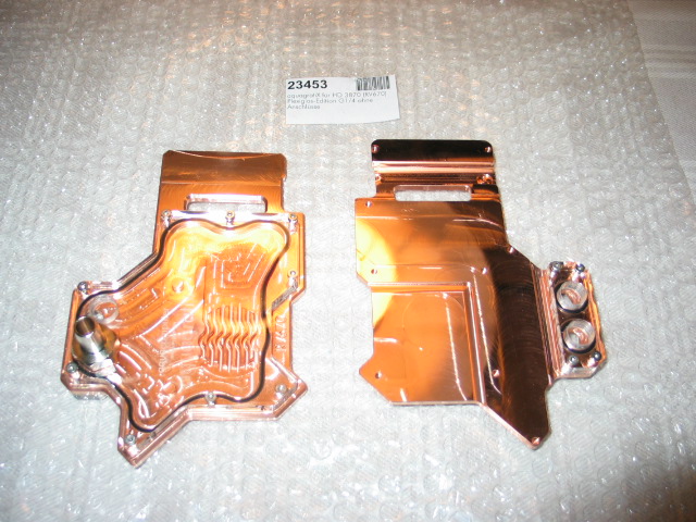

drbo Skrevet 29. februar 2008 Skrevet 29. februar 2008 (endret) Nå har det vært så mye prat av meg i det siste, men inget bilde. Derfor slenger jeg inn et par bilder nå. Bare jeg som synes EK Acetal toppen er den peneste? Den var svært pen ja! Men jeg synest mine aquagratiX für HD 3870 (RV670) Plexiglas-Edition er ganske så lekre de også ... Kjøler godt gjør de også, <35 ved idle og <55 ved full guffe! Bilder av den (snart) ferdige PCen kommer når helt ferdig om en ukes tid ... Endret 29. februar 2008 av drbo
baronKanon Skrevet 29. februar 2008 Skrevet 29. februar 2008 drbo: hadde det ikke vært lurere å satt et kort stykke med slange mellom kortene istedenfor den laaange bøyen? Det finnes nipler som er korte for akkurat det formålet
LockBreaker Skrevet 29. februar 2008 Skrevet 29. februar 2008 (endret) Tjooda, var ikke den styggeste jeg har sett. Hehe, neida. Da har jeg fått første pakken. Fra Sidewinder Computers. En radiatorgrill fra A.C Ryan. Venter fremdeles på den fra Petra's Du bestilte vel ikke bare den fra SW? Jo. Faktisk så gjorde jeg det. :!: Hadde ikke behov for noe mer. Men kommer nok til å bestille mer fra dem ja. Det var raskere svar og bedre service enn hos Petra's. I tillegg hadde de et mye mer pålitelig system i forhold til internasjonale ordrer. Fikk en PDF-fil (som dere sikkert kjenner til ^^) der all informasjon som trengtes stod. Kjempefornøyd med handelen fra Sidewinder. Kommer helt sikkert til å bestille mer fra dem! Venter fremdeles på den fra Petra's. Grunnen til at den er sen, kan jo være at den er heftet opp i tollen. Men får bare vente. :!: Intern: EK-blokkene er fine ja, men jeg synes også de fra DangerDen er meget pene. drbo: Hvor bredt blir skjermkortet ditt inkl de niplene? Går det ann å montere dem på innsiden? Synes nå det var meget pent slik det er jeg da. Synes ikke du bør forandre på noe. Dersom det ikke går utover ytelsen da. Men dersom det ikke er et stort ytelsestap, synest jeg det er verdt det. Endret 29. februar 2008 av LockBreaker
drbo Skrevet 29. februar 2008 Skrevet 29. februar 2008 (endret) drbo: hadde det ikke vært lurere å satt et kort stykke med slange mellom kortene istedenfor den laaange bøyen? Det finnes nipler som er korte for akkurat det formålet Ikke korte nok, det var også den oprinnelige planen min, og derfor jeg bestilte plexiglassversjonen av gpu-kjøleren med hull til nippler på begge sider. Men hovedproblemet er at hullene IKKE er plassert rett overfor hverandre, og da hjelper det ikke omtrent hvor korte nipplene er ... Men bøyen er ikke så lang, og flowen er god den <45-78>l/h (Aquastream XT Ultra varierer flow med temp). Så da er jeg fornøyd ... Endret 29. februar 2008 av drbo
