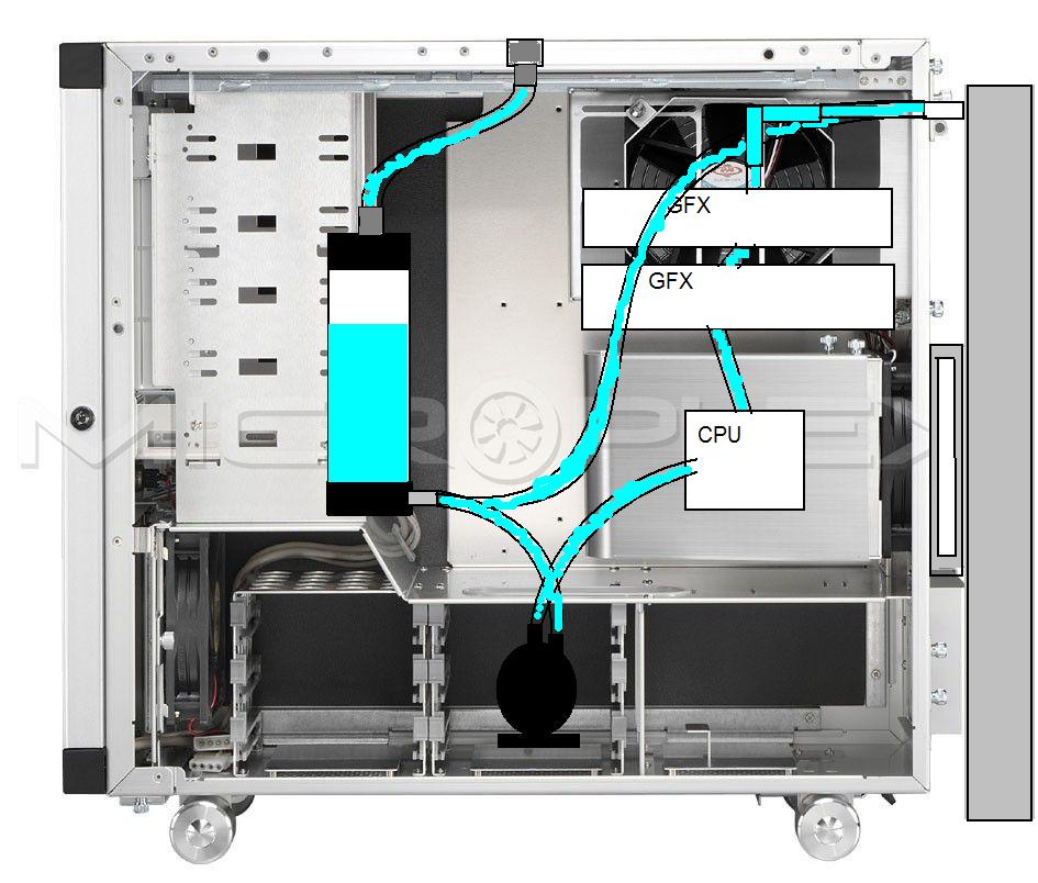

Men her er i allefall ny loop. Hva synes dere om denne? :) Det i toppen der er en fillport, men det skjønte dere sikkert? :D
Endret av LockBreaker
Mine idéer:
Dropp tanken, kjøp eller en Fillport Reservoar (sånn litt liten til og henge under fillporten), syns den er litt søt jeg :love: Og så evt koble den på med en T-line til et eller annet fornuftig sted.
EDIT: Ellers ser det jævlig fint ut :dribble:
Ja. Den lille der ja.
Den er litt funky. :D
EDIT: Å guud. Funky, at det går ann. :wee:
Da er det vel bare å poste det endelige oppsettet før jeg bestiller da. :wee:
Noe jeg mangler da? Kan nesten ikke styre meg nå :wee:

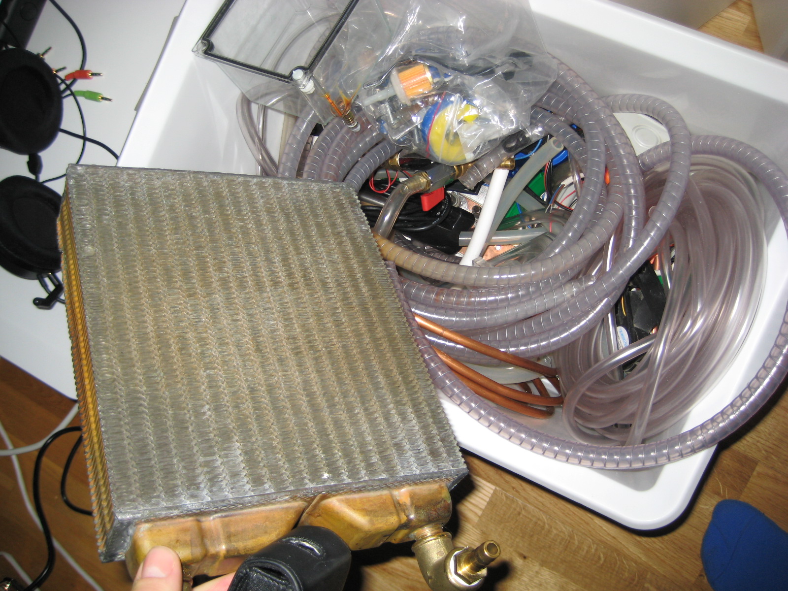

Du burde skaffe deg en radiator som kler kabinettet ditt Nizzen. :)
Selv om den bilradiatoren yter godt, så synest jeg Silverstone kabinettet ditt fortjener en ThermoChill. :)
Elsker Silverstone kabinettet ditt btw. :D
Forresten, får du plass til den internt? :)
Zeke: Gleder meg til du får lastet opp bilder. :)
Bilradiatoren er ikkje til tj07, det er det ikkje plass til. Den er til den andre maskinen min.

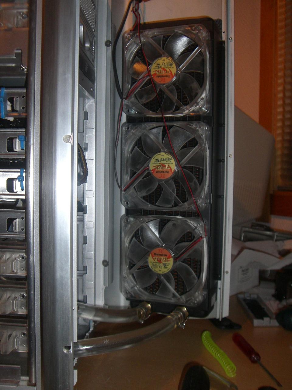

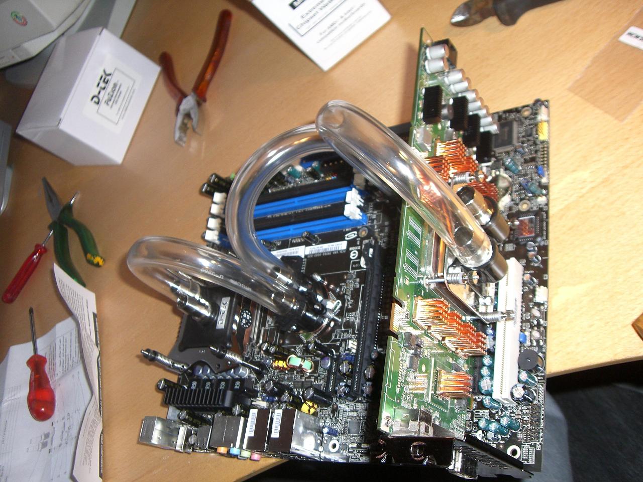

Men her kommer oppdateringen! Har vært litt opptatt i det siste, siden de to siste dagene har gått med til bygging. Jeg ble ferdig rundt klokken 9 i går kveld. Uansett, jeg fant ut at jeg har planlagt dette heller dårlig, så er en del løsninger som er mer eller mindre midlertidige, og noen problemer jeg ikke har løst enda. Plasseringen av diverste ting er forandret i forhold til det jeg hadde planer om, kanskje den viktigste er at jeg har montert pumpen sidelengs, hengende i bakveggen! Noe som ungerte overraskende bra, med unntak av en litt skarp sving, men hva gjør vel det når man bruker Tygon-slanger og Anti-knekk? :)
Uansett, her kommer bildene.

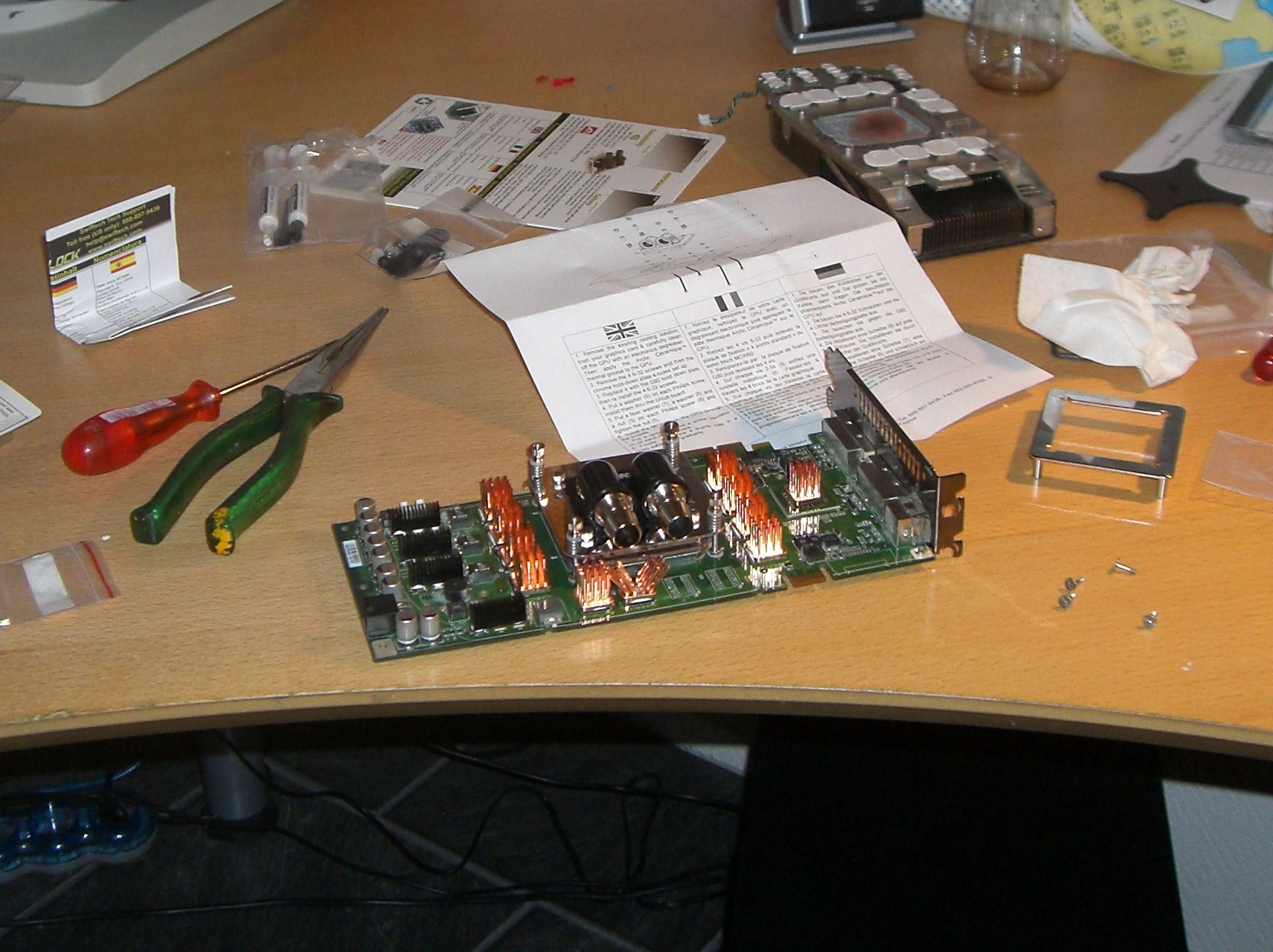

Skjermkortet, ferdig med vannblokk :) (Ikke så bra bilde)

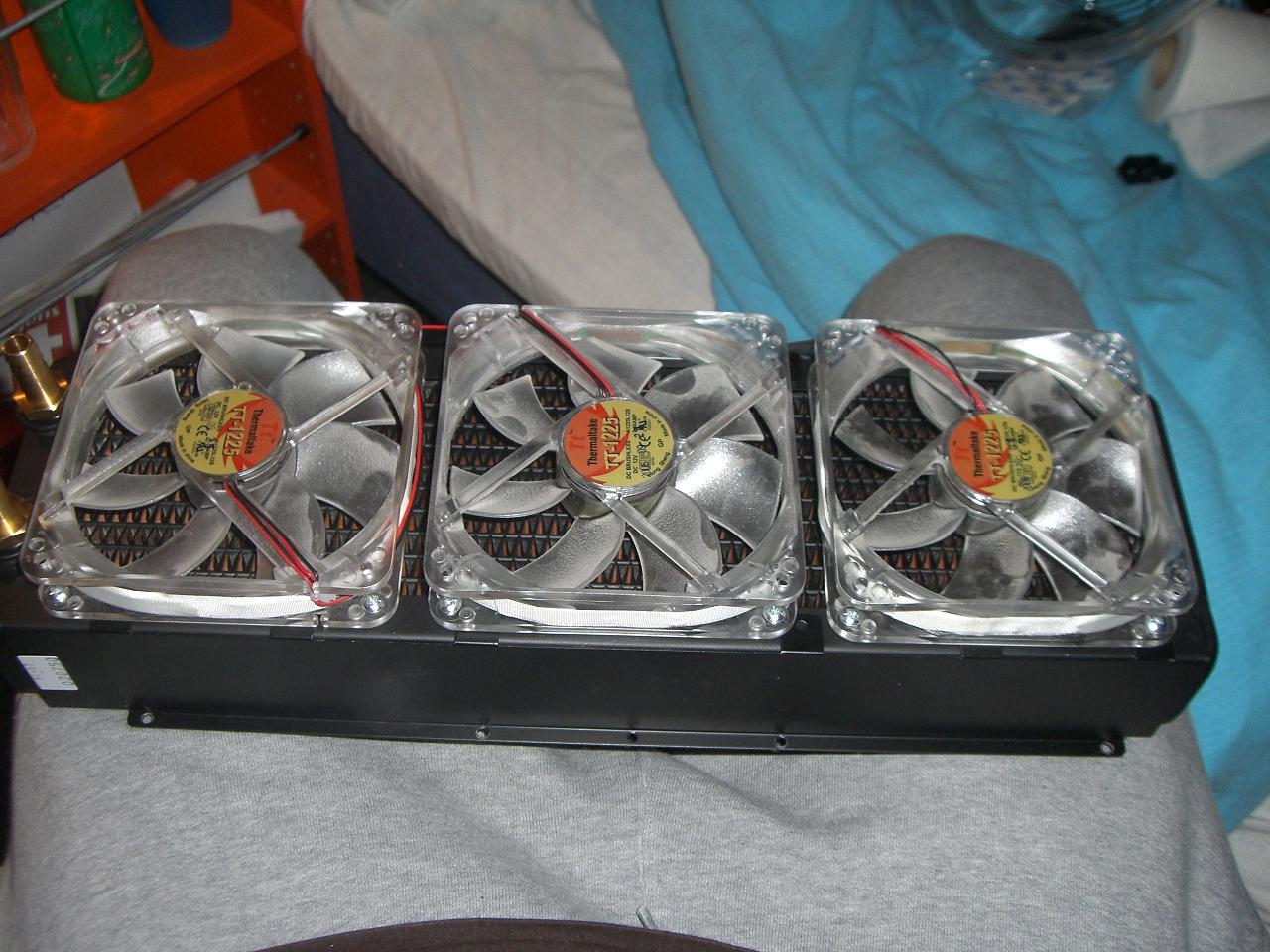

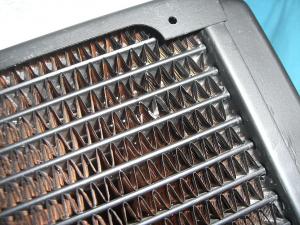

Radiatoren (PA120.3) med vifter montert og skinner for festing.
Og jeg klarte å skade den litegrann! Heldigvis ikke noe farlig.

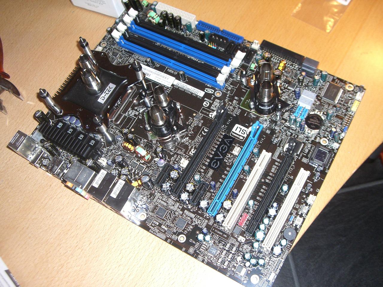

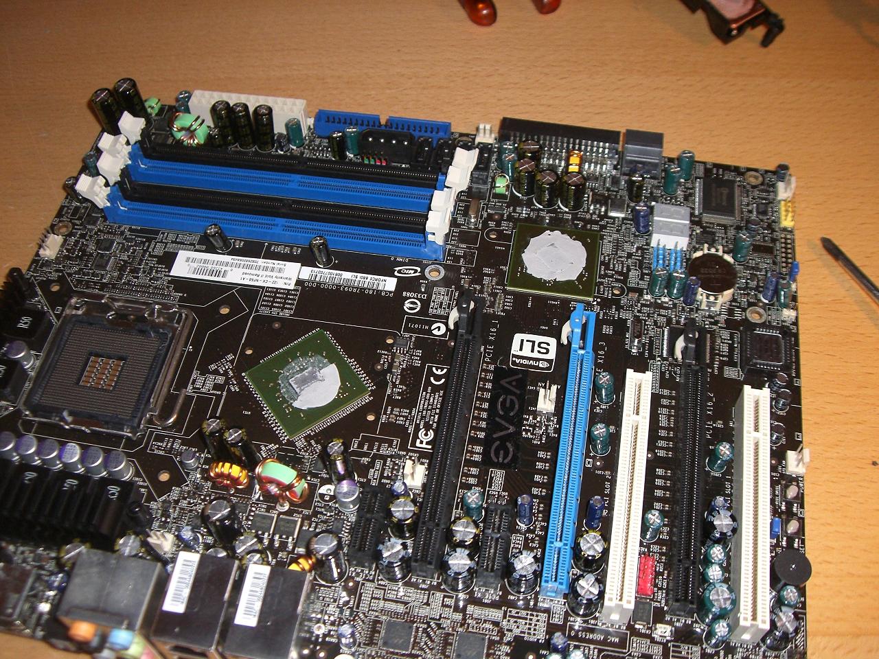

Fjernet orginalkjølingen på hovedkortet. Nei her har de ikke spart på kjølepasta nei :)

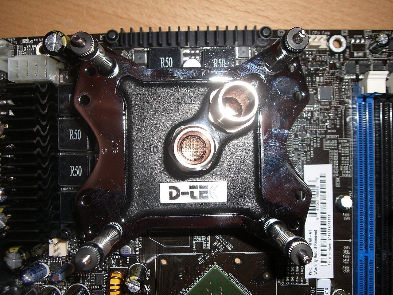

CPU-blokken montert og lite bilde av fettete festeplate og innsiden av blokken.

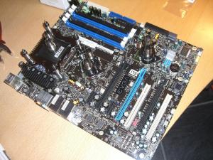

Hovedkortet ferdig med CPU og CPU-blokk, og NB og SB kjølere. Synd at jeg skal bytte hovedkort om rundt en måned, kanksje litt mer (forklarer nedenfor)

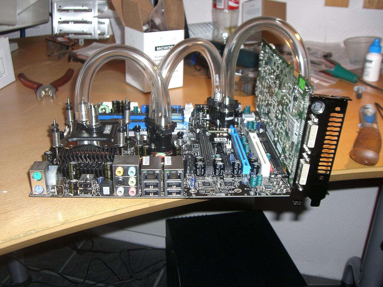

Hovedkortet med skjermkortet i nederste spor og slangene koblet til. (Jeg måtte ha det her, ettersom det ene skruehullet var strategisk plassert rett under selve PCB-en til skjermkortet)

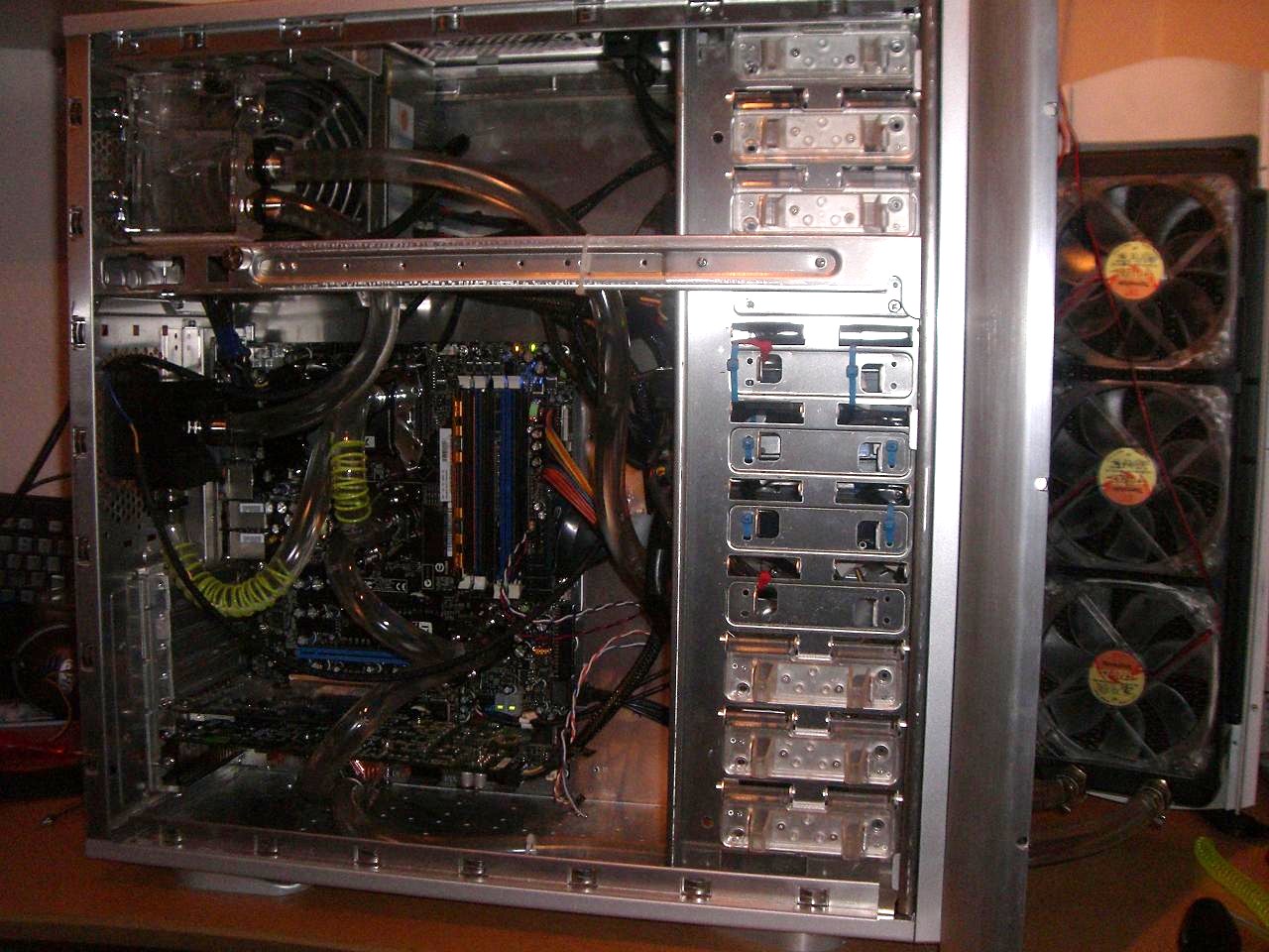

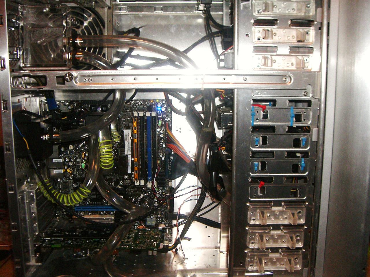

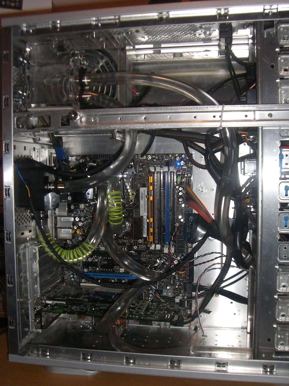

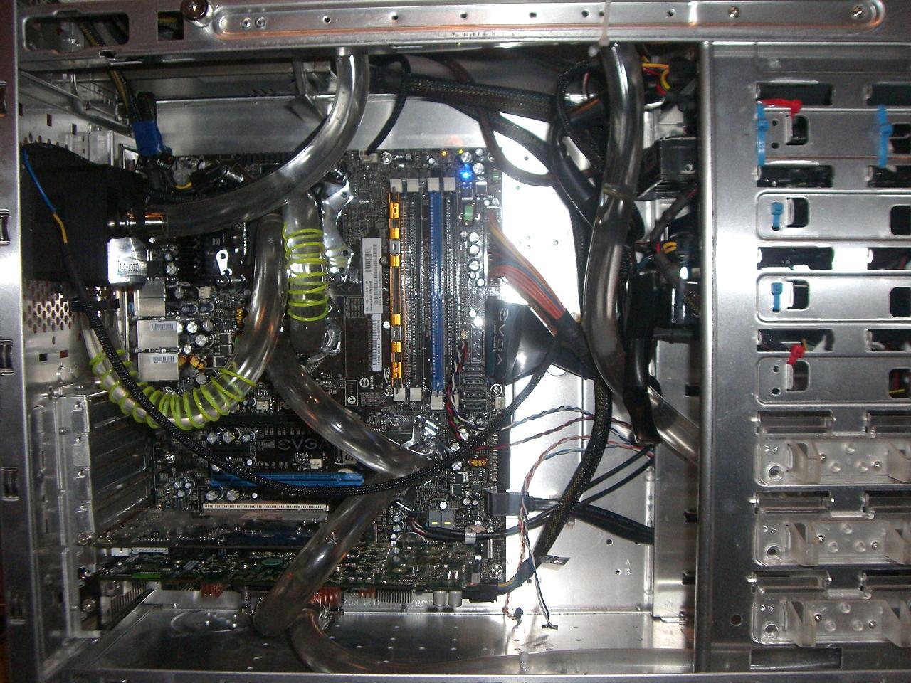

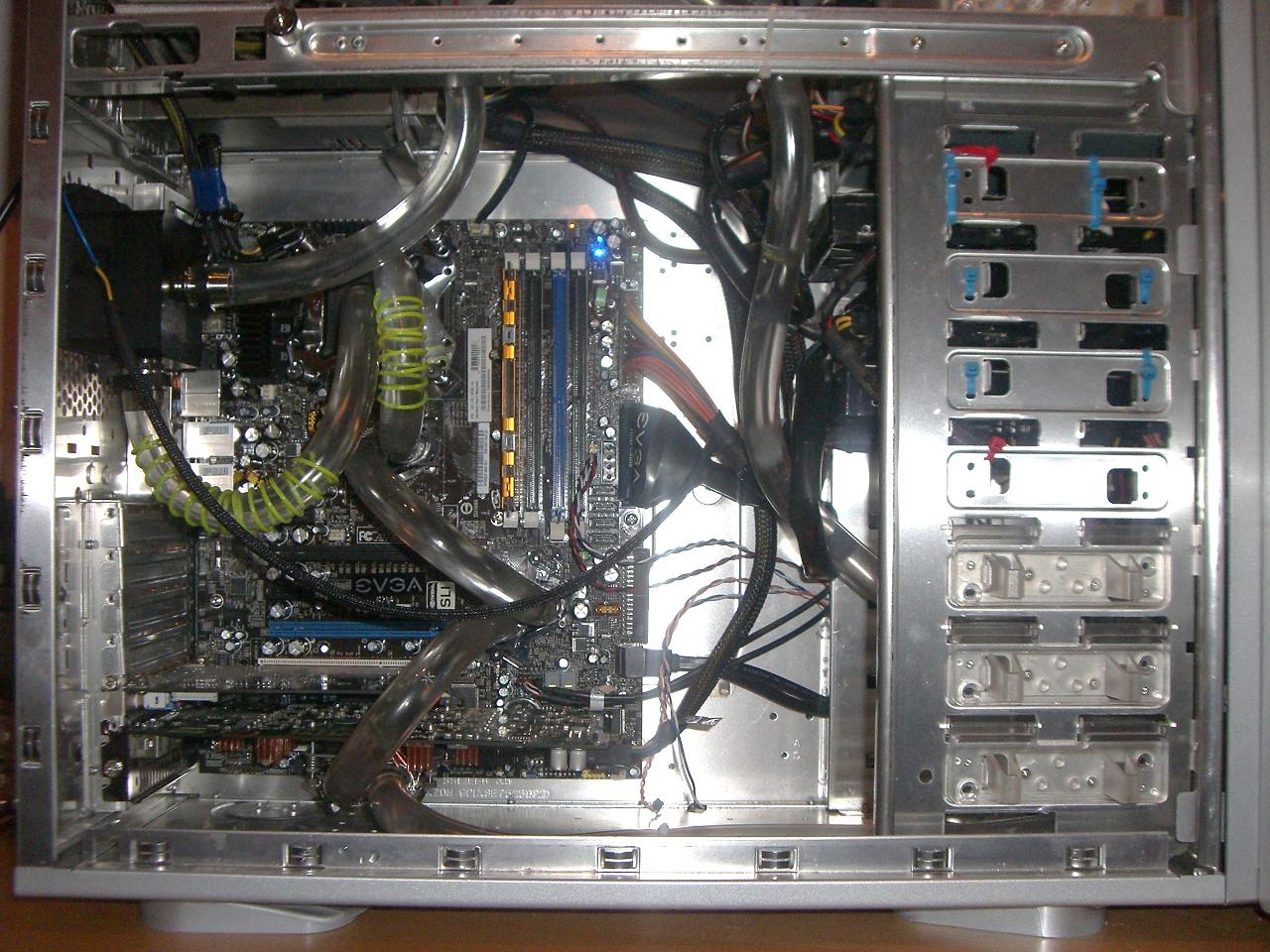

Inni kabinettet. Bildene ble litt mørke :/. Som dere ser er tanken plassert helt i toppen, som kan virke litt ulogisk, ettersom det da er vanskelig å fylle, men det er bare to lette skruer bakpå, så det tar med noen sekunder å få den ut. I tillegg så er den nå høyeste punktet i vannkjølingen, og det gjorde det veldig lett å fylle opp vannkjølingen.
Etter tanken kommer pumpen. Den er montert sidelengs i bakpart av kabinettet som dere kan se. Dette gjorde jeg pga. jeg kunne ikke borre nye hull i går og ville ikke bare feste den med lim, i tillegg til at det hadde blitt veldig trangt, siden jeg måtte ha skjermkortet i den nederste PCI-e porten. Og det ungerte overraskende bra! Den sitter helt stødig, og pga. skumgummiplaten kommer nesten ingen vibrasjon seg videre til selve kabinettet. Det eneste som var litt negativt var at jeg måtte ha en litt kraftig bøy på slangen fra pumpen til CPU, men det gikk fint med tygon-slangen og med litt anti-knekk :)
Som dere ser så har jeg CPU -> NB -> SB -> GPU som kan virke ulogisk (GPU sist i loopen) men det har veldig lite å si på temperaturene, og da slipper jeg å ha slanger som går frem go tilbake, og det er også lettere å fjerne skjermkortet uten å måtte koble fra flere blokker.
Temperaturene ble veldig mye bedre! CPU falt ca. 10 grader (jeg hadde over middels vannkjøling før med OK pumpe, stor men dårlig radiator og Apogee GTX), hovedkortet (NB og SB falt vel 20 grader, og skjermkortet falt nesten 40 grader (!) Det med skjermkrotet var bra, siden jeg kan klokke det en god del mer, spesiellt på shaderen.
Radiatoren er festet opp-ned med de samme festene som den gamle radiartoren var festet med. Jeg måtte bøye og tøye litt, men det gikk bra, og den er festet skikkelig nå. Planen var egnetlig å bruke den festeplaten som drbo har brukt, siden han ikke skulle bruke denne allikevel, men etter litt tenking så gikk jeg for skinnene jeg allerede har. Det var litt plassproblemer med niplene, så de traff nedre kant i kabinettets front, men dette løste jeg med å sage vekk ca. 1 cm av plasten under nederste brønn. Dette er ikke ferdig enda. jeg skal pusse så det blir beint, og sette på svart gummilist.
Jeg kan enda ikke lukke døren (den som radiatoren er festet i) dette er pga. radiatoren sammen med viftene er for tykk. Dette var noe jeg forventet, og kommer til å løse dette på samme måte som drbo har gjort med sitt kabinett. (hehe, "stjelt" litt idéer fra han :p)
Slangene ut til radiatoren er også er problem. Det er litt vanskelig å lukke igjen (så langt som det går) uten å passe på å hjelpe slangene skli litt oppover. Ellers "fester" de seg litt i hverandre, og i veggene. Ikke noe stort problem, men litt irriterende og planlegger å løse dette også.
