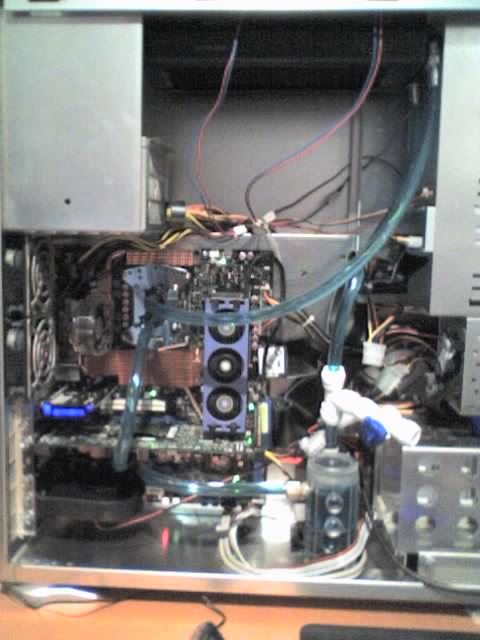

vel her er mitt system, hardware finner dere i profilen...
venter på sata DVD brenner så jeg kan bli kvitt den ene IDE kablen hvertfall får se om jeg kan slutte å ha floppy oxo etterhvert :p
ja, og, litt svak kvalitet, finner ikke kameraet så må nøye seg med mobilen til jeg finner d =/
Pent og ryddig det der Intern. :)
1/2" slanger? :)
Hvordan klarer PCen din seg i Crysis forresten? :)
Så du bruker plastikklemmer i stedet for metall. Er det å anbefale? Har hørt at slangeklemmer av metall ikke fungerer så godt sammen med nylon-slanger? :)
1/2" ja :)
Spiller på 1920x1200 med grafikk mod og 4x AA uten hakking :)
Mine plastikk-klemmer har ikke lekket en eneste gang siden jeg fikk vannkjølingen oppe å gå, som er ca 6 måneder siden.
