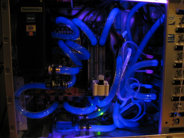

Reeve Skrevet 22. oktober 2007 Skrevet 22. oktober 2007 Nei huff! Jeg har vært liite aktiv i det siste.. Vel, for å si det sånn, så er ikke vannkjølingen min noe å skryte av, og på overklokkingsfronten er det dårlig. CPUen er en kjempechip, men HKet ødelegger der. Jeg har i lange tider sagt at jeg skal oppgradere begge deler, men ting tar tid. Nå håper jeg imidlertid at ting skal skje. Jeg skal sende mitt HK inn, og bytte det mot et nytt A1 kort. Hvis det fungerer bra, beholder jeg det. Hvis ikke, selger jeg det. Jeg skal også oppgradere vannkjølingen! Den jeg har nå fungerer helt OK, men den har masse feil. Det er små plastiske biter inni som bygger seg opp i CPU blokken og tetter denne (nei, ikke alger, har sjekket) og derfor må jeg skru den fra vherandre og pusse den med stålbørste (eller litt mykere enn det) for å få det vekk. I tillegg er det så vidt pumpen beveger vannet, og den bråker mye. Neste oppgradering kommer til å bli en MCP-355 med Custom PTS topp, D-Tek FuZion, MCW60 og PA 120.3. Nå som dollaren er så lav som den er, er det bare å bestille. Jeg gleder meg! PS: I tillegg skal jeg prøve CPUen på hageslangevann i minusgrader når jeg får et hovedkort som fungerer

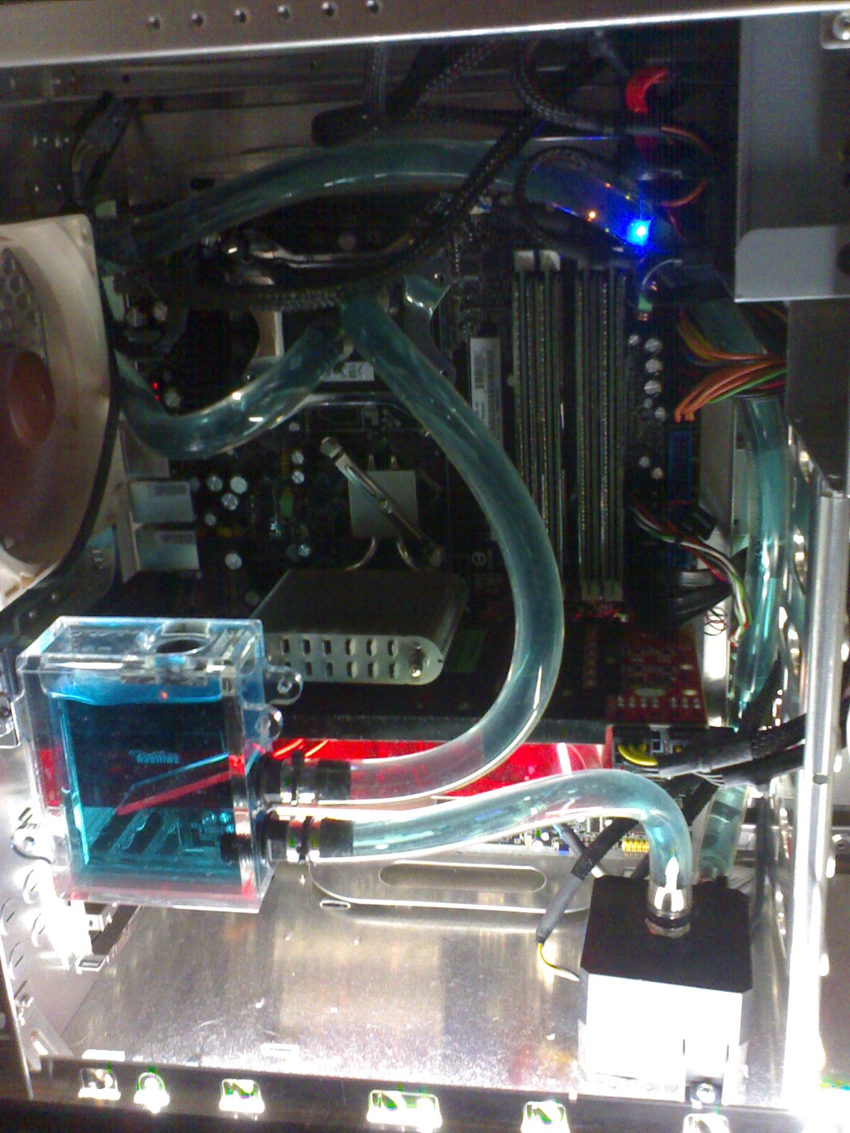

FuzzFuet Skrevet 12. november 2007 Skrevet 12. november 2007 Her er min pc: Ikke værst Prøv å få bort litt av de ledningene så blir det kjempe!

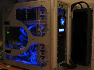

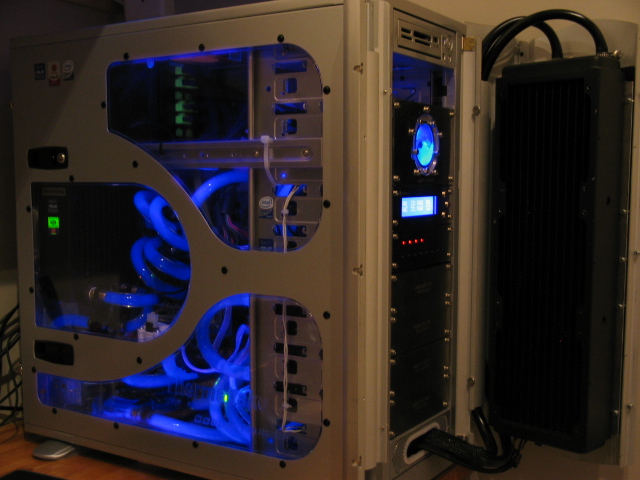

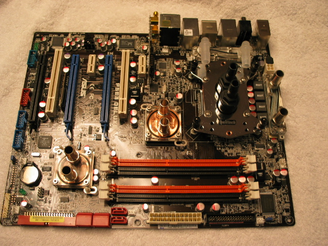

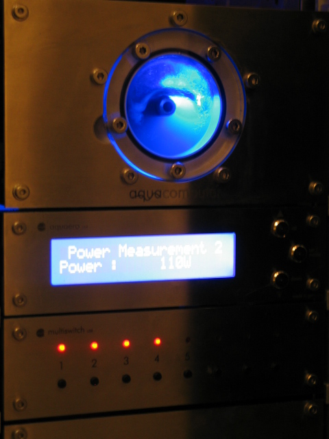

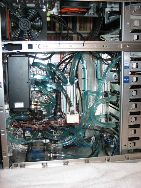

drbo Skrevet 23. november 2007 Skrevet 23. november 2007 (endret) Da er min nye rigg med KOMPLETT vannkjøling så godt som ferdig ... For detaljer på hardware og vannkjølingskomponeter, samt egenskaper - se arbeidslogg og kommentartråd. Kjølingen kjøler min QX6850@3,6GHz (har klokket stabilt på 3,75 - men da trengtes betydelig mer guff på viftene) og lett overklokkede HD2900XT (843/888) svært bra med minimalt med støy. Viftene går på 33% (4,5V ved idle) ved 3,6Ghz på CPU (7V ved idle på 3,75GHz): Idle (@3,6GHz) - CPU 25 (35-40 på kjernene), GPU 43 ( 70 VRM) og hovedkort 33 Full load (@3,6GHz) - CPU 38-40 (55-60). GPU 70 (115 VRM) og hovedkort 38-40. Her er systemet, slik det er nå ... Her er hovedkort med vannblokker ... Her er kun kjølesløyfen montert ... Oversikt over kjølesløyfen i drift ... Bilde av fronten i drift ... Thats it! Nå gjenstår bare noe småplukk. Sette inn igjen DVD brenneren når den kommer tilbake (RMA), samt sette på noen UV-dioder jeg har liggende på pumpehuset ... Og vær så snill, ikke mas om ledningene ... dette er så bra som jeg kommer til å gjøre det (Det har blitt svært trangt i kabinettet). Dette er tross alt kun et arbeidsredskap, og ikke noe utstillingsobjekt ... hensikten har vært lav støy og høy ytelse ... Endret 23. november 2007 av drbo
Carl Sagan Skrevet 23. november 2007 Skrevet 23. november 2007 Virkelig pent DRBO! Hvilke temps har du?
drbo Skrevet 23. november 2007 Skrevet 23. november 2007 Virkelig pent DRBO! Hvilke temps har du? Idle (@3,6GHz) - CPU 25 (35-40 på kjernene), GPU 43 ( 70 VRM) og hovedkort 33Full load (@3,6GHz) - CPU 38-40 (55-60). GPU 70 (115 VRM) og hovedkort 38-40. Vanntemp ligger på 25-28 grader, romtemp 22-24 ...
