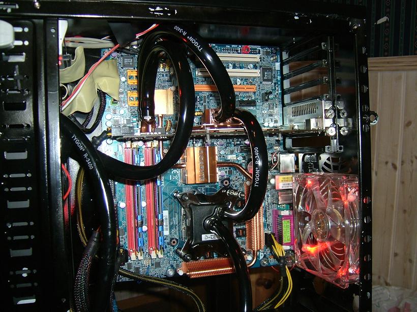

Jeg svarte på posten rett over, om MCP350 er grei :p
du tetter denene nippelen og lager hull i "lokke" for å "lime" på en nippel der så du for bedre pumpe ...
søk på google så finner du nok en giude ;)
er det ikke trykket som blir bedre ?
Hvilken mod er det jeg kan gjøre på den?
9276593[/snapback]
PÅ Lain DC pumper er det to mod muligheter;
1. Skifte/modding av lokket, slik at vannet kommer inn på toppen av pumpen, likt toppen på PRO/ULTRA utgavene. vcore.dk og andre selger slike topper løst ...
2. Dersom du har en laing pumpe av ny type med blå impeller, så kan du også modde effekten fra 10 til 18 W wha en loddebolt. Det finnest en henvisning til en slik guide på forumet et sted. :cool:
Mod 1 øker flow, mod 2 øker flow og mottrykk
Går det ann og ta både mod 1, og mod 2?
9276906[/snapback]
JA!
EDIT: eller du kan kjøpe Plus utgaven (18W) og en pro/ultra topp. Det koster litt mer, men du har garantien i behold. Dette skulle gi mer enn 600L/h og 4,7 m mottrykk
Endret av drbo

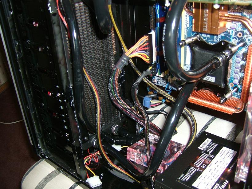

Du sier maskinen er av, hvordan får du vifter og lys til å gå? DU har vel ikke jumpstarta psu?
Hva slags kabinett er det btw?
Når renger du at nye bilder kommer :cool: ?
Ser du nøye på bilde 2, så ser du en blå molex. Har brukt en annen psu som jeg har jumpstarta, og koblet til lys og vifte "railen" på den.
Kabinettet er Aerocool Bay dream, litt funky navn men det funker, og skal dere ha flere bilder, så må dere vente lenge.
