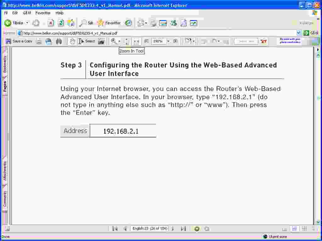

Coffey Skrevet 9. juli 2007 Skrevet 9. juli 2007 Vi har et Belkin N1 router, og jeg har NULL peil på det å få satt opp porter! Men jeg får ikke kjøpt noe på PSN, og når jeg ser på trailere/spiller så popper den meldinga "Forbindelsen med tilknytningspunktet er brutt" og rett etter på "Logget på" igjen. UTROLIG irriterende å få det vært femte minutt! Noen hjelp?!
KongRudi Skrevet 9. juli 2007 Skrevet 9. juli 2007 Vi har et Belkin N1 router, og jeg har NULL peil på det å få satt opp porter! Men jeg får ikke kjøpt noe på PSN, og når jeg ser på trailere/spiller så popper den meldinga "Forbindelsen med tilknytningspunktet er brutt" og rett etter på "Logget på" igjen. UTROLIG irriterende å få det vært femte minutt! Noen hjelp?! 9037948[/snapback] For å logge deg inn på router'en via browser: velg denne adressen: 192.168.2.1 På belkin routerer er det ikke default passord tror jeg. Portene PS3 trenger å ha åpen er følgende: TCP 80 TCP 443 TCP 5223 UDP 3478 UDP 3479 UDP 3658 Enkelte spill kan kreve at du åpner noen porter avogtil på enkelt routerer, men det er skjelden du trenger det, isåfall står det i spillets manual. Se denne tråden for hva som feiler din PS3; https://www.diskusjon.no/index.php?showtopic=795043
Coffey Skrevet 9. juli 2007 Skrevet 9. juli 2007 Åssen skal jeg skrive den 192.168.2.1 da? Det funker ikke bare å lime den inn i adresselinja og så trykke!
KongRudi Skrevet 9. juli 2007 Skrevet 9. juli 2007 (endret) Åssen skal jeg skrive den 192.168.2.1 da? Det funker ikke bare å lime den inn i adresselinja og så trykke! 9038168[/snapback] Se på side 23 her: http://www.belkin.com/support/dl/F5D8233-4_v1_Manual.pdf Hvis du vil være helt sikker, så kan du gå inn på Belkin sin hjemmeside, support center, og så velge din router-modell.. Men sannsynligvis skal det være noenlunde likt. evt. du kan ringe til england å få hjelp av belkins tekniske support. Endret 9. juli 2007 av KongRudi
