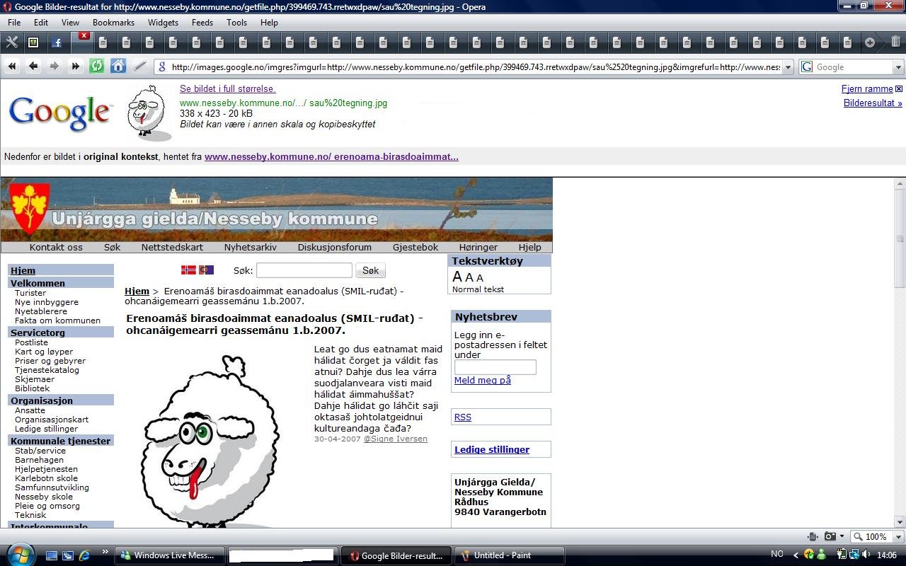

Teds Skrevet 23. juni 2008 Skrevet 23. juni 2008 Hei! Har en venninne som har et problem med Opera sitt fanesystem, og jeg var mildt sagt "blank" når det gjaldt problemet. Ved å søke opp et bilde i Google sitt bildeverktøy og trykke på bildet, får man muligheten til å "se bildet i full størrelse". Ved å trykke på denne linken slik at man får bildet alene i et vindu, får hun ikke bildet, men 40 blanke faner. Hun har reinstallert programmet og har siste versjon av Opera så regner hun har tuklet med noen instillinger. Takk for alle svar!
Ståle Skrevet 23. juni 2008 Skrevet 23. juni 2008 Er hun blond? Det var et veldig veldig rart problem. Jeg får det ikke.
Teds Skrevet 23. juni 2008 Skrevet 23. juni 2008 (endret) Er hun blond? Det var et veldig veldig rart problem. Jeg får det ikke. Nei, hun er brunette! Litt dårlig informasjon kanskje; men dette gjelder alle bilder, på samme måte. Endret 23. juni 2008 av Teds
Torbjørn T. Skrevet 23. juni 2008 Skrevet 23. juni 2008 Meiner eg har opplevd det ein gong, men eg klarer ikkje hugse kva løysinga var. Mest sannsynleg var det berre å installere ein annan versjon. Du kan prøve å slette konfigurasjonsfila opera6.ini, les her for forklaring: http://operawatch.com/news/2008/04/fixing-...ity-issues.html
Teds Skrevet 23. juni 2008 Skrevet 23. juni 2008 Meiner eg har opplevd det ein gong, men eg klarer ikkje hugse kva løysinga var. Mest sannsynleg var det berre å installere ein annan versjon. Du kan prøve å slette konfigurasjonsfila opera6.ini, les her for forklaring: http://operawatch.com/news/2008/04/fixing-...ity-issues.html Snakket med vedkommende nå og det hadde tydeligvis fungert ved å slette konfigurasjonsfilen. Takk Torbjørn T.

qualbeen Skrevet 25. juni 2008 Skrevet 25. juni 2008 Hei! Har en venninne som har et problem med Opera sitt fanesystem, og jeg var mildt sagt "blank" når det gjaldt problemet. Ved å søke opp et bilde i Google sitt bildeverktøy og trykke på bildet, får man muligheten til å "se bildet i full størrelse". Ved å trykke på denne linken slik at man får bildet alene i et vindu, får hun ikke bildet, men 40 blanke faner. Hun har reinstallert programmet og har siste versjon av Opera så regner hun har tuklet med noen instillinger. Takk for alle svar! Jeg gikk en gang inn i Opera sine egenskaper (alt+p), og satte opp at Opera skulle kjøres ved http-protokollen. Dette førte til at hver gang en link som skulle åpnes i nytt vindu spratt det opp tusenvis av vinduer i stedet (også kræsjet til slutt maskina). Nå har hun sikker fått løst problemet, men hvis folk vil oppleve det: alt+p -> avansert -> programmer -> legg til -> skriv inn http, og velg Opera som standard program. Voilá; en herpet nettleser
