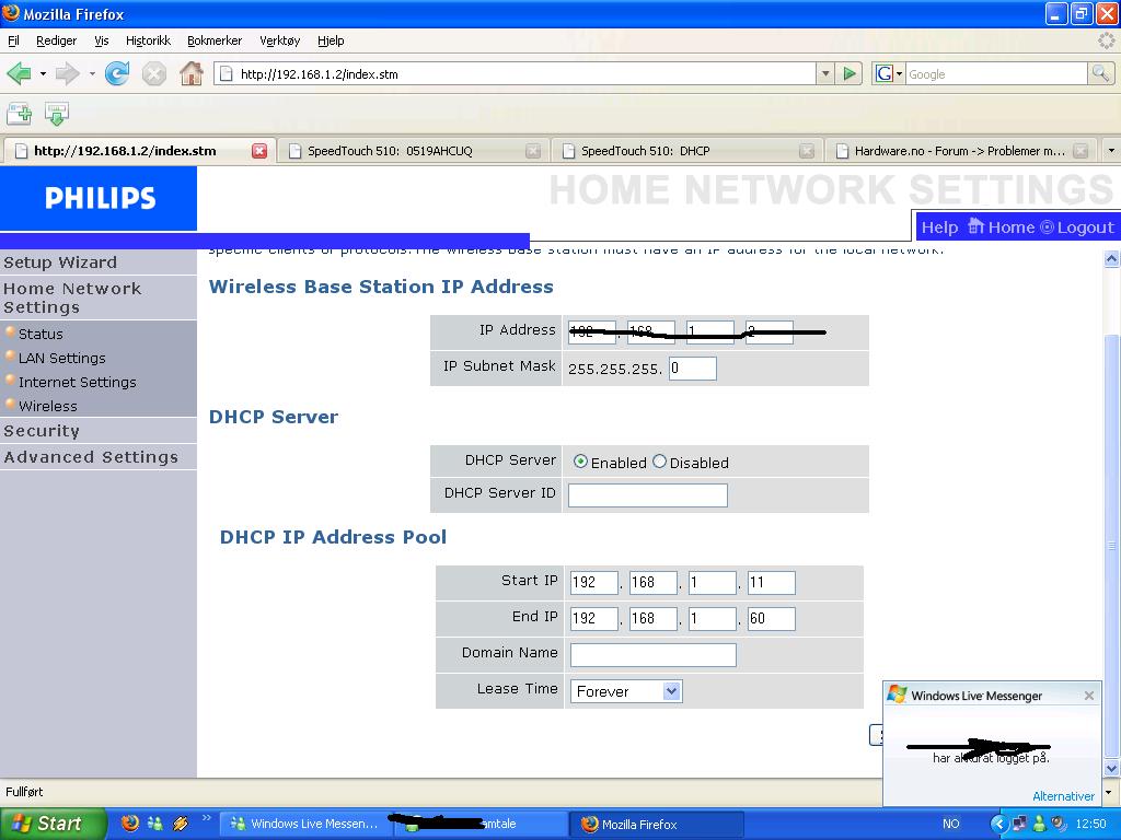

Kimelimm Skrevet 22. mai 2007 Forfatter Skrevet 22. mai 2007 Ok, den har stått på hele tia. Det er en vanlig nettverkskabel, og her er et screen av menyen!

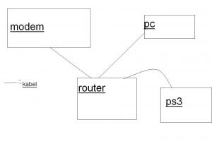

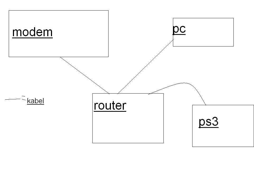

Kimelimm Skrevet 22. mai 2007 Forfatter Skrevet 22. mai 2007 ser slik ut, hvsi ikke det er overgangen fra modemet da
Kurume Skrevet 22. mai 2007 Skrevet 22. mai 2007 Prøv å sett DHCP-lease time til det laveste. Kan hende at ps3'en din har fått "feil" ip, og får ikke ny fordi den allerede har en. Hvis det funker da, så kan du sette opp DHCP-lease time opp igjen (anbefaler ikke uendelig)
agvg Skrevet 22. mai 2007 Skrevet 22. mai 2007 kjøpt seff! 8670777[/snapback] Ja, men har du satt på pluggene selv?
Kimelimm Skrevet 22. mai 2007 Forfatter Skrevet 22. mai 2007 Nei... endene fungerer dem? Bare kjøpte den jeg!
