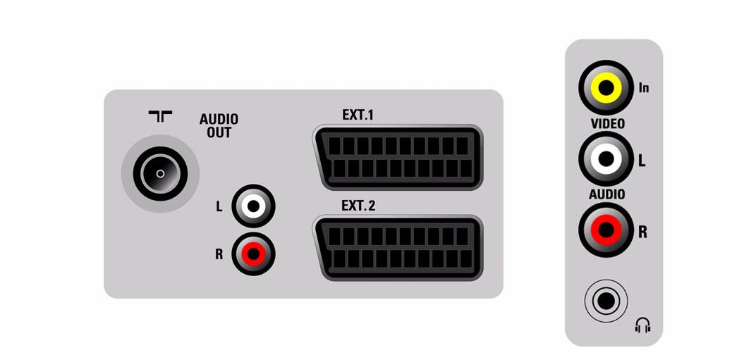

Jeg har en bilderørstv: Philips 28", 28pw6008. Den har følgende tilkoblingsmuligheter:
Antall Scart-kontakter : 2
Ext 1 Scart : CVBS inn/ut, RGB
Ext 2 Scart : CVBS inn/ut, S-video inn
Andre tilkoblinger : Variabel lydutgang
Front-/sidetilkoblinger : Audio v/h inn, CVBS inn, Hodetelefonutgang
Hodesett : 3,5 mm
Se gjerne også vedlegg for bilde av tv -innganger og -utganger :)
Spørsmålet blir: Hvilken kabel bør jeg kjøpe for å få best mulig bilde fra pc'en? Mitt skjermkort er: Club3D GeForce 8800 gts 320mb.
Kjøp en s-video-kabel og ett SCART til s-video-adapter. Når du ser etter kabel/adapter, så er S-VHS av og til brukt i stedet for s-video. Har også sett ferdige kabler med s-video/audio i den ene enden, og SCART i den andre enden. Eksempel på det siste finner du her. Dette kobler du da til SCART2-kontakten på TV'n.
8650555[/snapback]
Så s-video er altså det som gir best bilde. Takk for hjelpen :)
