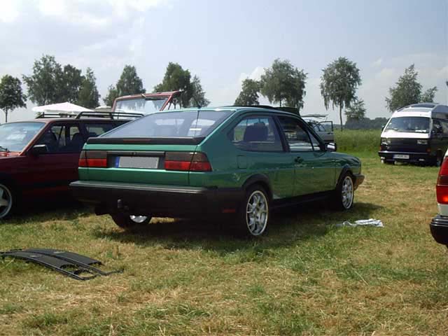

apegryn Skrevet 21. mai 2007 Skrevet 21. mai 2007 Den tiden jeg fartet rundt i passat b2, lakkerte jeg halve lyktene mørke. Jeg brukte svart lyktelakk på boks som jeg kjøpte på Mekk. Resten av lykten ble veldig matt i forhold, så jeg pøste på med klarlakk på nedre halvdel. Jeg ble meget fornøyd med resultatet, ble på prikken som lyktene på passaten på bildet (under). Jeg skrudde bare av lyktene, vasket de med tynner, teipte over lister og det røde glasset, sprayet på jevne lag, lot dem tørke og monterte. Noen huskeregler: Ikke pøs på for mye for å være sikker. Ser mørkere ut når det tørker, og det må komme tilnærmet like mye lys gjennom etter som før.

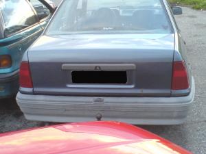

Pluggen Skrevet 22. mai 2007 Skrevet 22. mai 2007 Brukte en boks med rød lyktelakk på hver baklykt på en Opel Kadett sedan (små lykter) å blei veldig fornøyd med det Blinker selvfølgelig ulovlig rødt, men er klar over det De er fortsatt blanke og fine etter snart ett år..

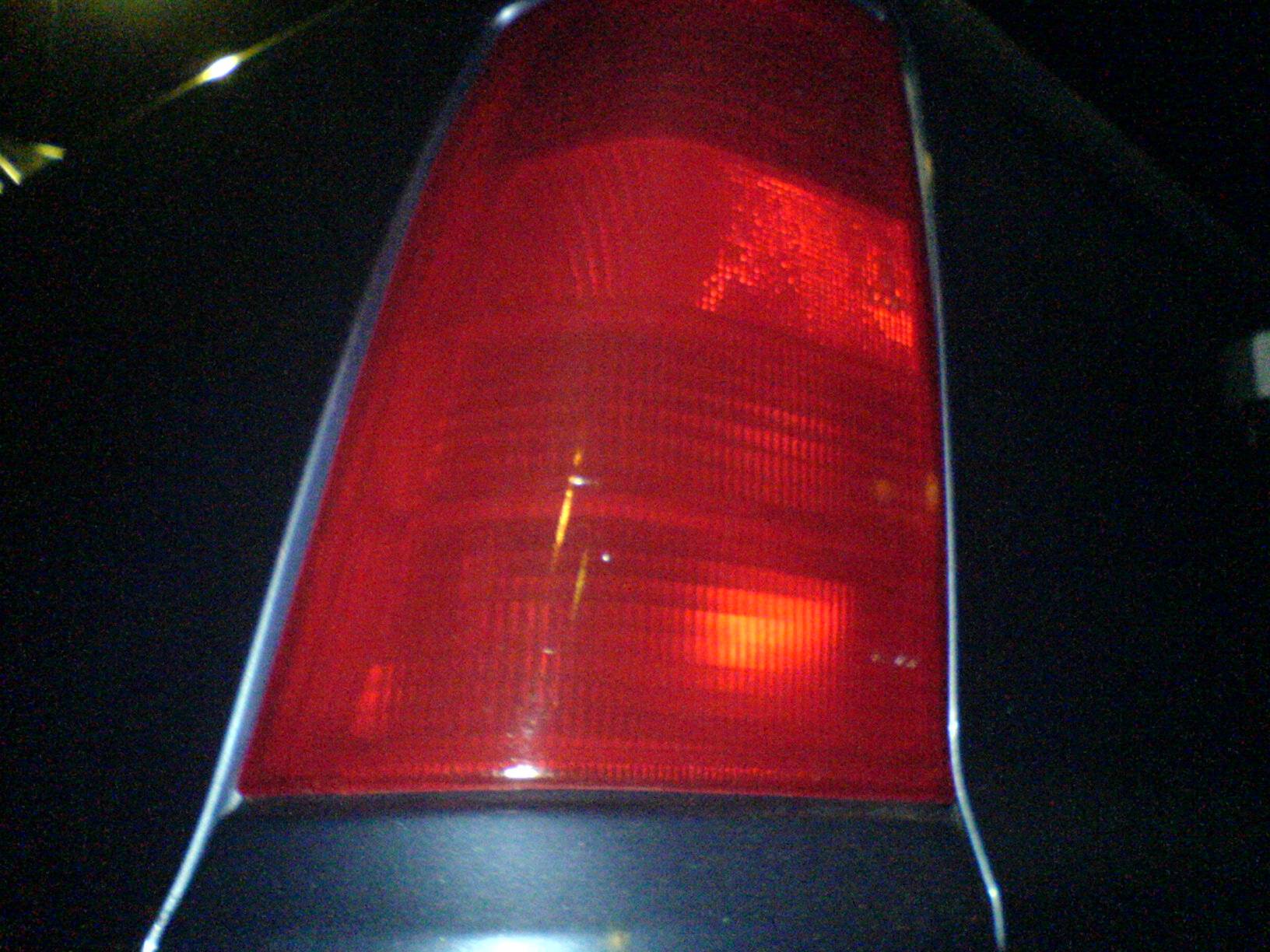

Pluggen Skrevet 23. mai 2007 Skrevet 23. mai 2007 Der har dere et nærbilde og et for å få med helheten av rumpa
WheelMan Skrevet 25. mai 2007 Skrevet 25. mai 2007 Der har dere et nærbilde og et for å få med helheten av rumpa 8682270[/snapback] Ble bra det da Tror ikke det er så mye at Onkel Politi merker noe spessielt til det
