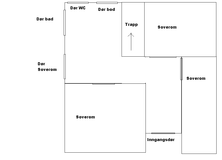

Gulvet under entreen min er betongelementer som ligger 1 meter over fjellgrunnen. Da faller muligheten å isolere underfra bort vil jeg tro...? Gulvet inne er nå bygd opp på følgende måte: Betongplatene i bunn -> 4 cm isoporplater -> 1 cm sponplater (?) -> gammelt vinylbelegg -> laminatgulv.

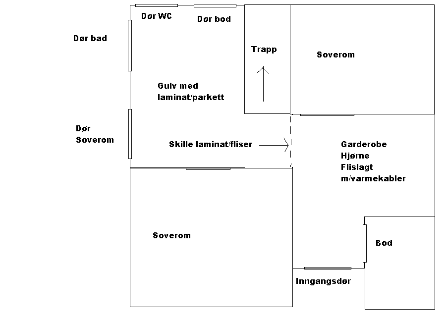

Vi ser for oss å legge fliser i gangen som blir bygd ut da vi deler det rommet som ligger rett ved gangen nå for å få plass til et garderobeskap. Legger ved tegninger slik det er nå og slik jeg har plan om å lage det.
Det jeg lurer på er hvordan jeg skal kunne isolere gulvet på best mulig måte. jeg har mulighet å heise innerdørene dersom det trengs, men ikke mer enn 1- 1,5cm vil jeg tro. Ytterdøra har allerede god klaring ca 5 cm til det nåværende gulvet. Det vil være mye jobb å heise dørene til området som ikke vil ligge i området med fliser da de rommene allerede er pusset opp... =( Det gjorde vi med en gang vi flyttet hit. Derfor lurer jeg på hvordan skillet mellom flisområdet og laminatområdet skal lages på best mulig måte.
