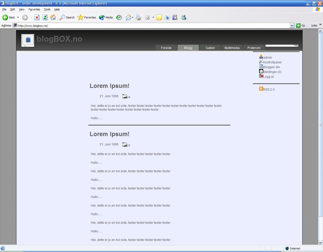

Kiman™ Skrevet 28. mai 2007 Skrevet 28. mai 2007 (endret) En annen ting jeg så plutselig: Husk at på elementer som har et bilde som bakgrunn bør du også definere en bakgrunnsfarge, slik at når siden blir lastet uten bilder og i den lille tiden før siden er ferdig lastet med all grafikk, ser designet noenlunde likt ut. Nå er bakgrunnen hvit uten bilder Edit: Footeren mister også bakgrunnen uten grafikk. 8726737[/snapback] Hmm, interessant. Hvordan stiller dette seg, semantisk sett? Det er jo ikke nødvendig kode, men ser samtidig brukervennlighetsaspektet ved dette her. Web-guruer, hjelp?! IE 7 klarer ikke hente CSS-en din, vet ikke om dette er gjort med vilje eller ikke da. I IE6 ser den ikke ut: Endret 28. mai 2007 av -Kiman-
Jakob K Skrevet 28. mai 2007 Skrevet 28. mai 2007 Hmm, interessant. Hvordan stiller dette seg, semantisk sett? Det er jo ikke nødvendig kode, men ser samtidig brukervennlighetsaspektet ved dette her. Web-guruer, hjelp?! 8728245[/snapback] Nja. Vil ikke akkurat kalle background: #444 url("bg.png") repeat; mindre semantisk enn background: #fff url("bg.png") repeat;, eventuelt background: url("bg.png") repeat; for eksempel. Semantikk er jo uansett snakk om å bruke ting riktig, å bruke riktig element når det skal brukes på den måten det skal brukes. Kan jo ikke kalle det semantisk feil å definere en bakgrunnsfarge som er en del av deisgnet, vel? Dessuten kunne det være det bakgrunnsbildet var delvis gjennomsiktig og da f.eks måtte man jo definert fargen uten at du kunne kalt det «unødvendig kode». (Personlig mener jeg nå det er en del av designet og bør definerese uansett om et bilde dekker over eller ei). Ser ihvertfall ingen grunner til ikke å definere en del av designet, selvom det ikke nødvendigvis alltid vil utgjøre en forskjell/synes.
Rabbid Skrevet 30. mai 2007 Forfatter Skrevet 30. mai 2007 (endret) IE 7 klarer ikke hente CSS-en din, vet ikke om dette er gjort med vilje eller ikke da. I IE6 ser den ikke ut: 8728245[/snapback] Er fullt klar over hvordan den ser ut i IE. Har bare ikke begynt å tenke på hvordan jeg skal fikse det enda og vil helst bli helt ferdig med designet før jeg begynner å bedre støtten for flere nettlesere. EDIT: Har oppdatert siden med litt mer innhold og endret litt på hover-fargene. Driver å leker med litt Web2.0-greier Endret 30. mai 2007 av IQ
